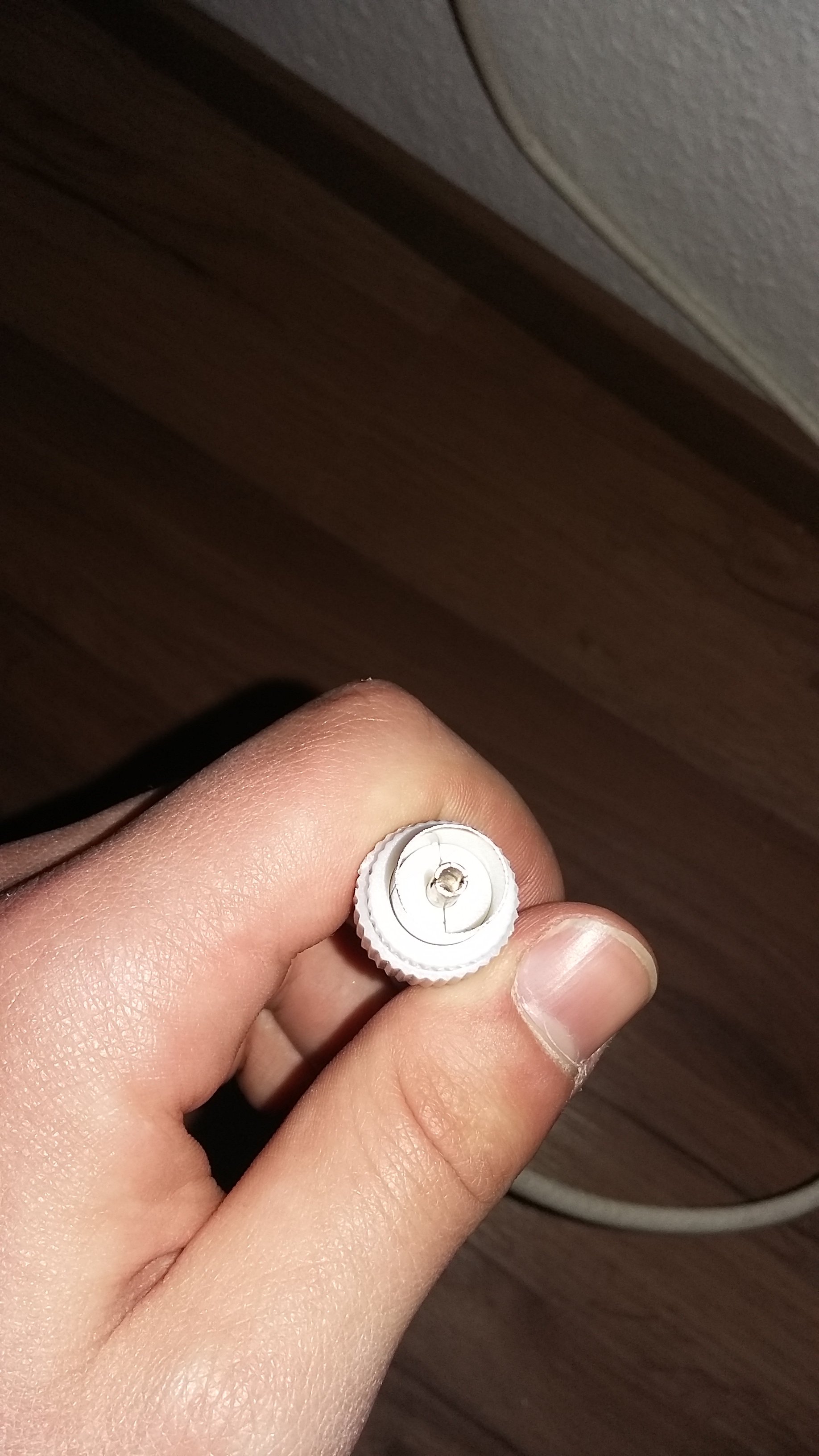

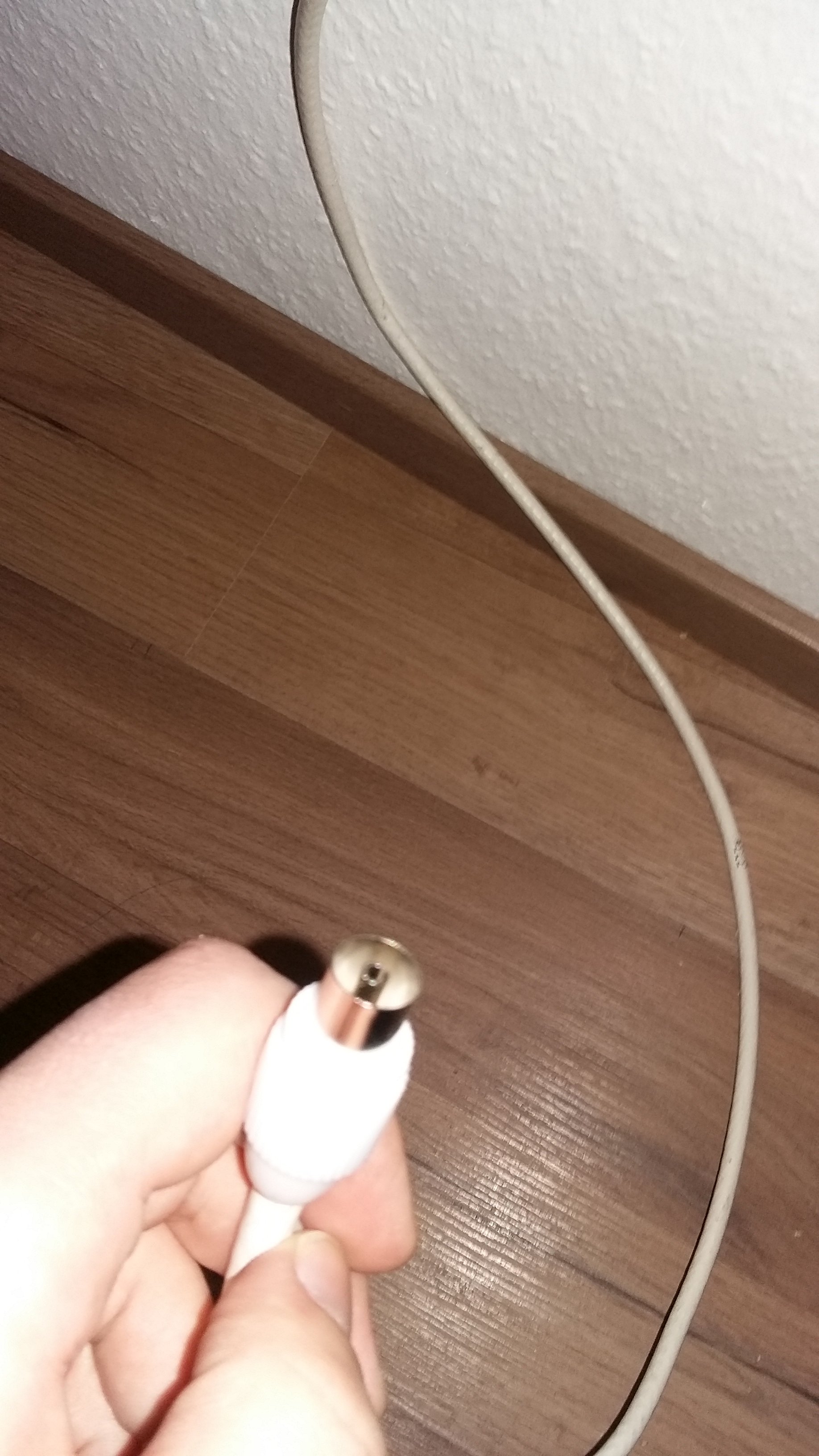

Ich bin derzeit nicht in der Wohnung, habe aber vorsorglich ein paar Bilder geschossen. Im Wohnzimmer gibt es nur Steckdosen, Lichtschalter, die TAE-Dose und ein aus der Fußleiste herausragendes Kabel, dass ich nicht als Koaxialkabel fürs Internet identifiziert habe (siehe Bilder), weil mir der Durchmesser des inneren Stegs zu breit erscheint.

Schneide den Stecker ab und Kauf dir im Baumarkt eine Multimedia-Dose (ca. 15€) und häng die an das Kabel.
Ist ein einfaches Koaxialkabel mit Steckverbinder statt Schraubverbinder. Irgendwo muss das ja enden.
Pigu schrieb:
das ist ein antennenkabel
Das war auch mein Gedanke. Entsprechend gibt es keinen Koaxialanschluss im Wohnzimmer. Ergo nur DLAN, WLAN oder Loch in die Wand und Switch im Wohnzimmer legen?

das "lose" Kabel im Wohnzimmer ist ein Koaxkabel. Mit hoher Wahrscheinlichkeit liegt dort sogar das normale Signal an und diese kann durch Austausch des Steckers für die Fritz!Box Cable verwendet werden.
Das Kabel muss ja irgendwo her kommen. Also suchen. Wenn das Kabel-Signal an einer Dose anliegt dann meist auch an allen anderen (je nach Dämpfung). Ich hatte schon Falle, da wurde die Dose zugemacht (weil optisch ein Fremdkörper und die waren dann irgendwo raus geführt.
Denke auch, dass es sich hierbei um einen "Dosen-Ersatz" handelt, der da mal reingepfuscht wurde. Also gut möglich, dass es an der Coax-Dose in der Küche angeschlossen ist.
Stecker braucht man nicht zwangsweise tauschen, da gibt es Adapter für (F-Stecker auf IEC)
