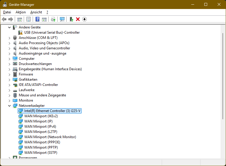

Welche Netzwerkkarte /Netzwerkadapter ist denn verbaut?
zu finden unter Gerätemanager/Netzwerkadapter:
Falls es der gleiche wie meiner ist, hat mir das hier geholfen: https://www.intel.com/content/www/us/en/support/articles/000058304/ethernet-products.html
