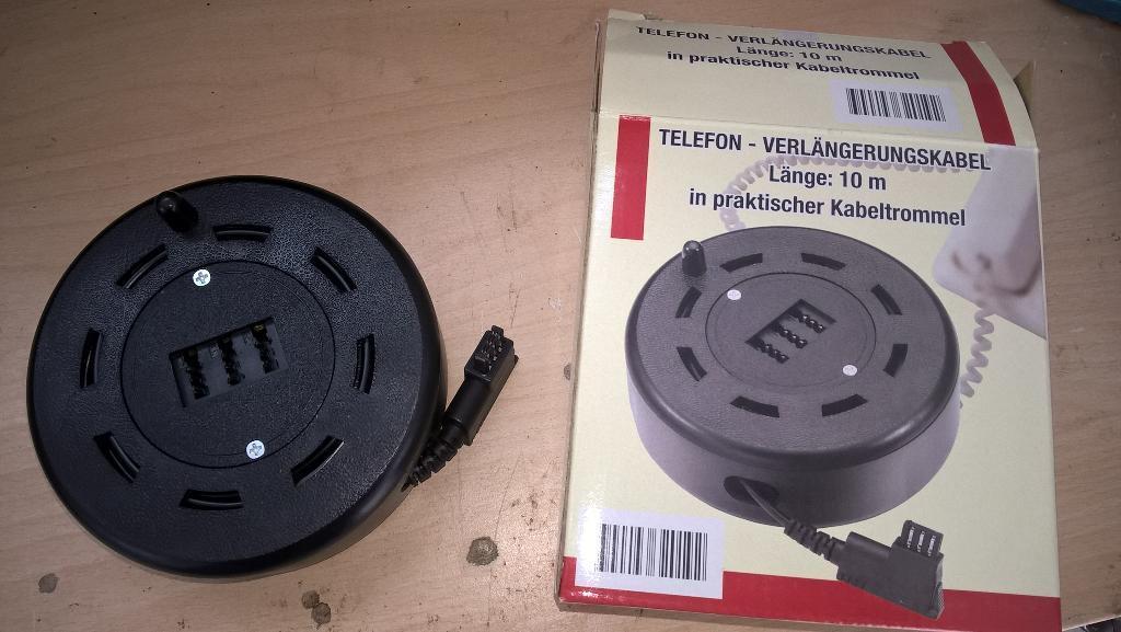

Häufigster Kundenfehler ist ein DSL Verlängerungskabel von der TAE Dose zur Fritzbox
z.B. sowas :D
Und/oder noch ein alter DSL Splitter ist dazwischengeschaltet. Manch ein Kunde schafft es sogar noch einen alten NTBA dazwischen zu schalten.
Wenn du diese Fehler alle ausschließen kannst und mit der neuen Fritzbox auch das neue DSL Kabel, welches dabei ist verwendest, wende dich erneut an den 1&1 Support, damit ein Telekom Techniker zur Überprüfung deiner DSL Leitung beauftragt werden kann.
