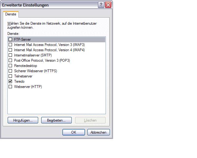

nicht vergessen die Ports freizugeben
ich hatte jetz bei meinem versuch eben http und https freigegeben. was muss ich denn noch freigeben?
greets

empfehlenswert währe alles außer Telnet Remotedesktop und Teredo
