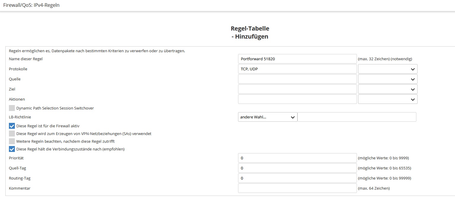

ich versuche einen Port im Lancom Router freizuschalten und auf einen Rechner im LAN weiterzuleiten.
Ich weiß nicht was ich falsch mache..
So sieht das ausgefühlte Port Forwarding aus.
Whr. muss ich eine Regel in der Firewall anlegen, ich verstehe aber nicht wie ich die Regel anlegen soll (habe es schon in verschiedenen Kombinationen versucht)
Nachfolgend das Menü:
Ich hab alle möglichen Kombinationen durchprobiert, es will einfach nicht funktionieren.
Danke Gruß!
Mal abgesehen davon, dass in der Firewall Regel Quelle und Ziele fehlen (keine Ahnung ob die bei Lancom nötig sind, würde aber Sinn ergeben) - was für einen Internetanschluss hast du? Leider ist CGNat immer mehr verbreitet und lässt sowas erst gar nicht zu.
Reaktionen: Zaiga und chrigu
Quelle: von welcher ip
ziel: wohin
das fehlt in deinen konfig Bild 2.
wobei der Sinn ein portforwarding im selben subnetz zu machen irgendwie nach einem xy Problem aussieht.
Reaktionen: Zaiga
Die Konfig. in Bild Nr.2 ist nicht vollständig ausgefühlt weil ich nicht weiß wie :)
Bzgl. Portforwarding. Ich habe auf dem Rechner hinter dem Router Wireguard laufen, dieses will ich als VPN nutzen. Muss aber dazu den Port vom Router zum Server forwarden.

Für 6 und 7 ist der Router des Servers verantwortlich. Die Portweiterleitung im Screenshot sieht ok aus wobei WireGuard meines Wissens nach ausschließlich UDP einsetzt, das Protokoll also auf UDP-only gestellt werden könnte. Beim zweiten Screenshot muss hier die Quell-IP (leer oder ggfs 0.0.0.0 für alles IPs) eingegeben werden, bei Protokoll eben das Protokoll aus der Weiterleitung (TCP+UDP oder eben UDP-only) und der Ziel-Port. Ausschlaggebend ist hier der interne bzw. der map Port aus der Weiterleitung, da die Firewall nach DNAT (=Portweiterleitung) aktiv wird, also mit bereits veränderten Ziel-Daten. Im vorliegenden Fall wird der Port aber 1:1 gemapped und dann kommt da eben 51820 hin. Das Ziel ist der lokale Server und als Action eben Allow oder Accept wählen, je nachdem wie LANCOM das nennt.
