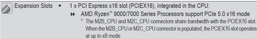

Deine Frage zum lane sharing beantwortet Gigabyte in der Anleitung
1x PCI Express x16 slot (PCIEX16), integrated in the CPU:
AMD Ryzen™ 9000/7000 Series Processors support PCIe 5.0 x16 mode
* The M2B_CPU and M2C_CPU connectors share bandwidth with the PCIEX16 slot.
wenn du die 2 slots vermeidest, bleibt die GPU voll angebunden.

Sowohl M2B_CPU als auch M2C_CPU teilen Lanes mit dem PCIEX16-Slot; es kommt nicht darauf an, wie viele M.2 du einbaust, sondern wo.

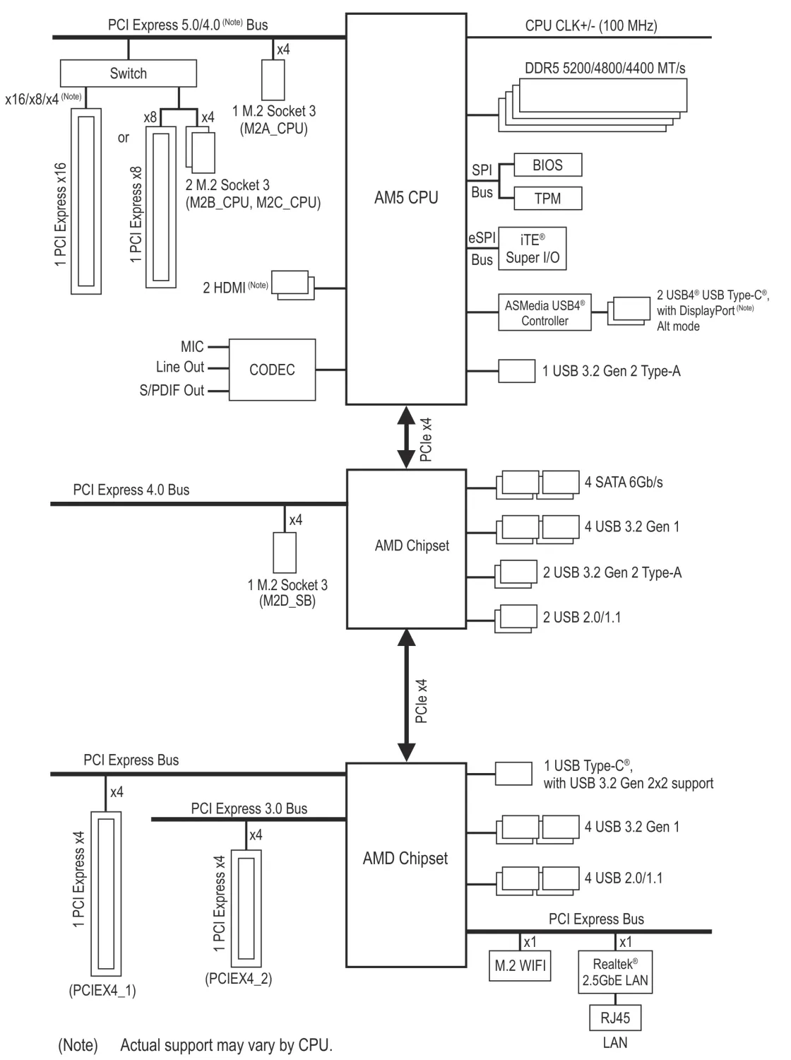

Bilder sagen mehr als Worte:
Reaktionen: FM301

@Athlonscout hat ja schon das Diagramm gepostet und hier noch mal der Absatz aus dem Manual.
Fazit, du kannst eine NVMe per 5.0 x4 anbinden und eine per 4.0 x4 via Chipsatz und hast dann noch die vollen 16 Lanes auf dem PCIe Slot. Und du könntest auch noch eine weitere NVMe per Riser in den PCIe 4.0 x4 Slot packen, also auch in den PCIe 3.0 x4, hier dann aber eben nur mit maximal 3.9 MB/sec.
