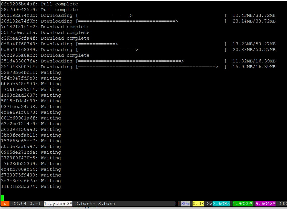

Mir ist das vor allem bei Youtube auch aufgefallen, seit Ende November 23.
Vermulich wieder das Telekom Peering, wie bei World of Tanks auch.. Schiebt leider immer einer auf den andere. Aber ich kann damit leben. Gibt schlimmeres
Mit Diensten wie YouTube habe ich keine Probleme. Dafür merke ich seit 1-2 Wochen wieder extrem, dass Webseiten, die bei Cloudflare gehostet sind, abends nicht oder nur sehr langsam laden.

Versuche gerade mir etwas von Github per docker-compose file zu installieren, kannst knicken, läuft schon über 30 min für die paar MB
Super ärgerlich die ganze Situation! Hoffentlich nichts Dringliches?
Aktuell brauche ich zum Glück nichts von GitHub/Lab, am Wochenende kroch für den Desktop der Librewolf-Download aber auch nur mit ein paar kB/s vor sich hin...
TorcNew schrieb:
Da hast du deinen Übeltäter.
Dieser hat seit längerer Zeit schon Probleme
Sprechen wir dabei von einem allgemeinen Cloudflare-Endpass oder dem Zusammenspiel von Telekom und CF?
Cloudflare ist bei mir auch in Ordnung.
Reddit hingegen ist inzwischen fast unnutzbar.
