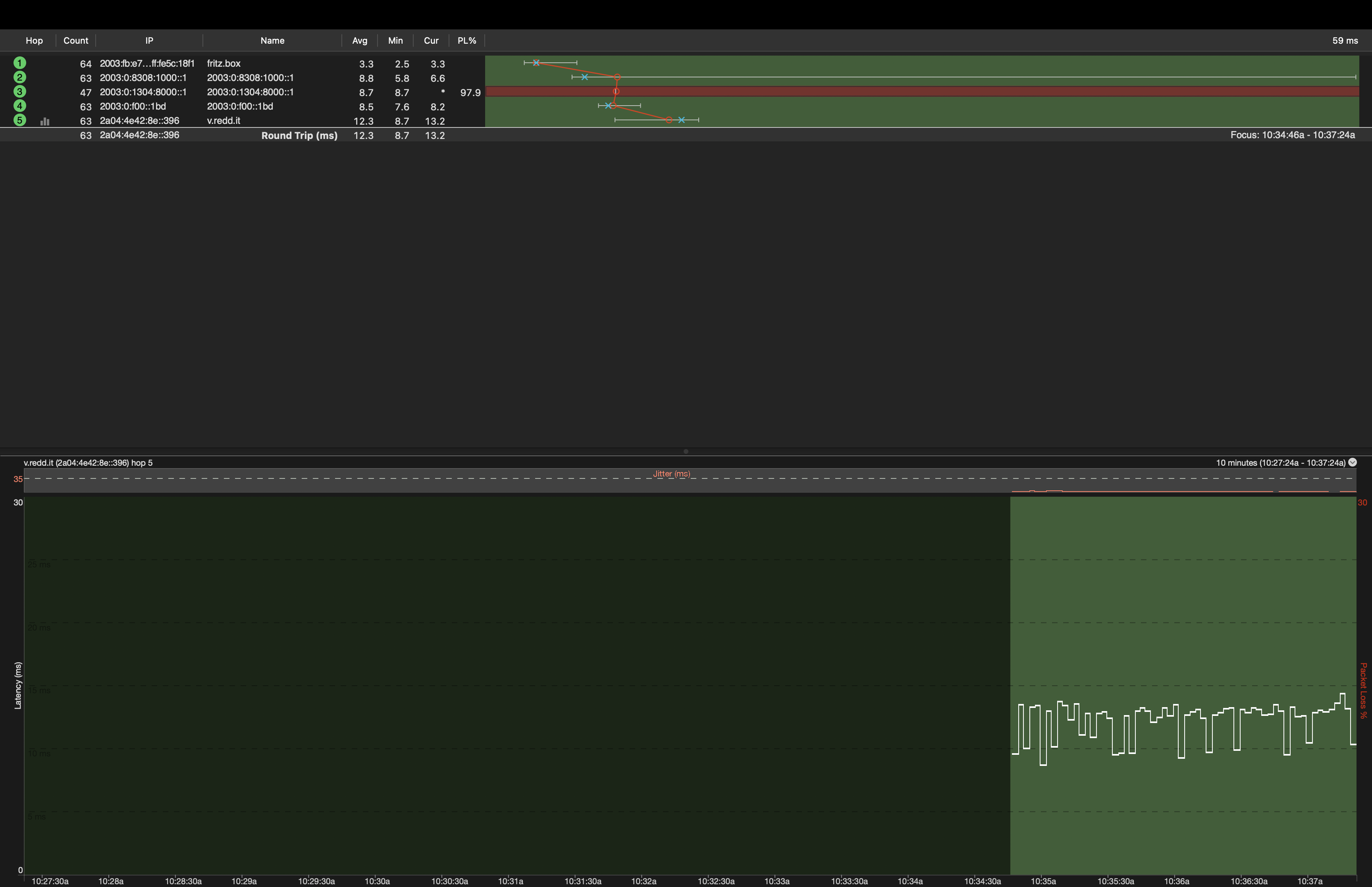

Das überraschende ist, dass die Route von DTAG -> Reddit nicht nur sehr kurz scheint, sondern auch noch eine sehr geringen Latenz aufweist.
Code:
johan@Johan-PC : ~ mtr -r -c 1 reddit.com
Start: 2024-01-09T12:58:13+0100
HOST: Johan-PC                    Loss%   Snt   Last   Avg  Best  Wrst StDev
  1.|-- fritz.box                  0.0%     1    0.7   0.7   0.7   0.7   0.0
  2.|-- 2003:0:8704:6000::1        0.0%     1    4.6   4.6   4.6   4.6   0.0
  3.|-- ???                       100.0     1    0.0   0.0   0.0   0.0   0.0
  4.|-- 2003:0:f00::1bd            0.0%     1    9.9   9.9   9.9   9.9   0.0
  5.|-- 2a04:4e42:200::396         0.0%     1   10.4  10.4  10.4  10.4   0.0
Code:
name@name-PC : ~ mtr -r -c 1 v.redd.it
Start: 2024-01-09T12:55:07+0100
HOST: name-PC                    Loss%   Snt   Last   Avg  Best  Wrst StDev
  1.|-- fritz.box                  0.0%     1    0.8   0.8   0.8   0.8   0.0
  2.|-- 2003:0:8704:6000::1        0.0%     1    6.7   6.7   6.7   6.7   0.0
  4.|-- 2003:0:f00::1bd            0.0%     1    9.7   9.7   9.7   9.7   0.0
  5.|-- 2a04:4e42:8e::396          0.0%     1    9.5   9.5   9.5   9.5   0.0
Code:
johan@Johan-PC : ~ mtr -r -c 1 i.redd.it
Start: 2024-01-09T12:58:46+0100
  2.|-- 2003:0:8704:6000::1        0.0%     1    5.7   5.7   5.7   5.7   0.0
  4.|-- 2003:0:f00::1bd            0.0%     1    9.1   9.1   9.1   9.1   0.0
  5.|-- 2a04:4e42:8e::396          0.0%     1    9.2   9.2   9.2   9.2   0.0

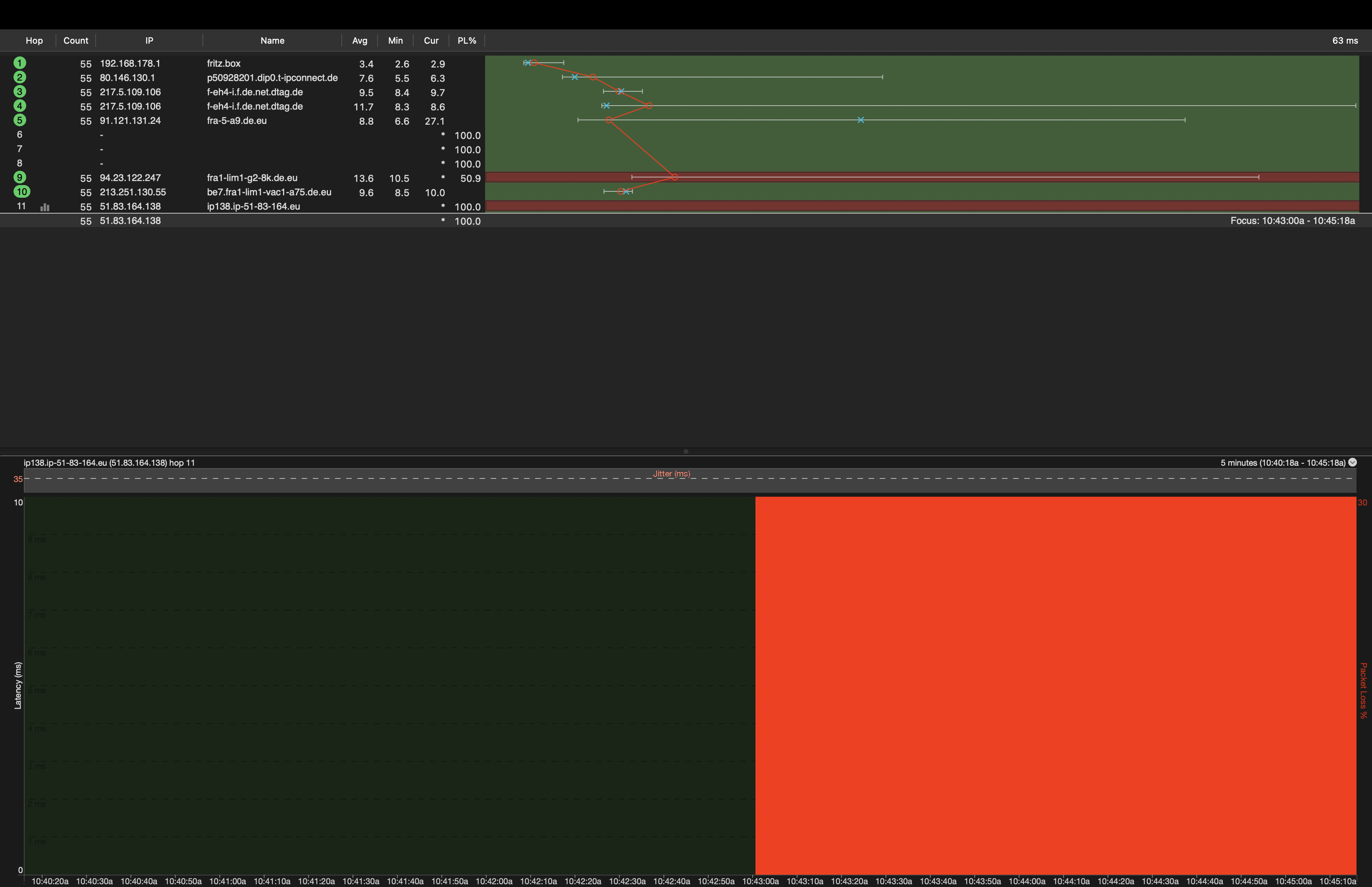

Code:
traceroute 51.83.164.138
traceroute to 51.83.164.138 (51.83.164.138), 64 hops max, 52 byte packets
 1  fritz.box (192.168.178.1)  4.065 ms  2.579 ms  2.073 ms
 2  p50928201.dip0.t-ipconnect.de (80.146.130.1)  6.581 ms  8.230 ms  6.826 ms
 3  f-eh4-i.f.de.net.dtag.de (217.5.109.22)  10.168 ms  8.256 ms  8.684 ms
 4  f-eh4-i.f.de.net.dtag.de (217.5.109.22)  8.460 ms  8.408 ms  7.321 ms
 5  fra-5-a9.de.eu (91.121.131.24)  8.636 ms  7.907 ms  7.500 ms
 6  * * *
 7  * * *
 8  * * *
 9  * * *
10  be7.fra1-lim1-vac1-a75.de.eu (213.251.130.55)  8.796 ms  8.213 ms
    be5.fra1-lim1-vac1-a75.de.eu (213.251.130.53)  8.545 ms
11  * * *
12  * * *
13  * * *

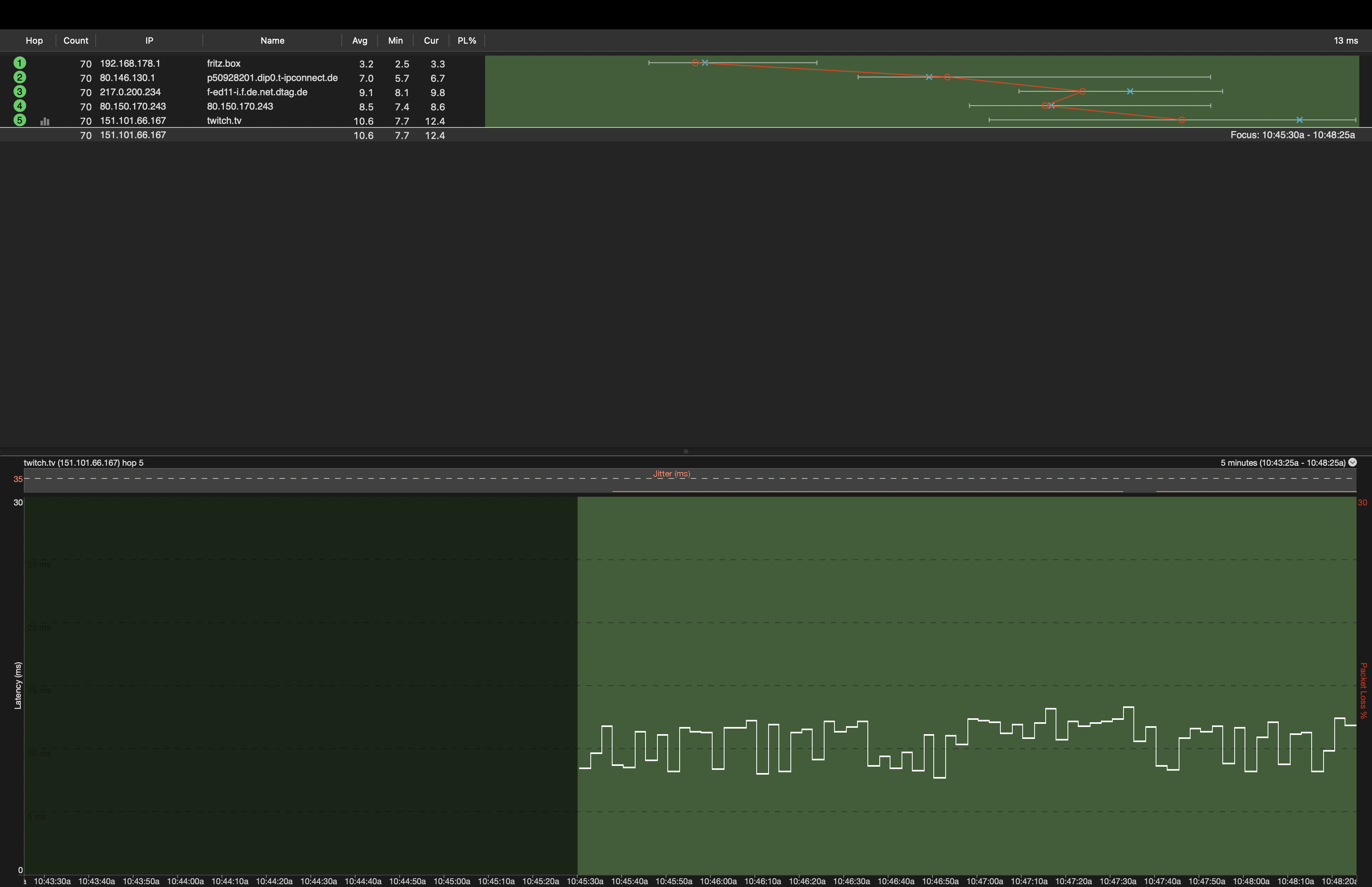

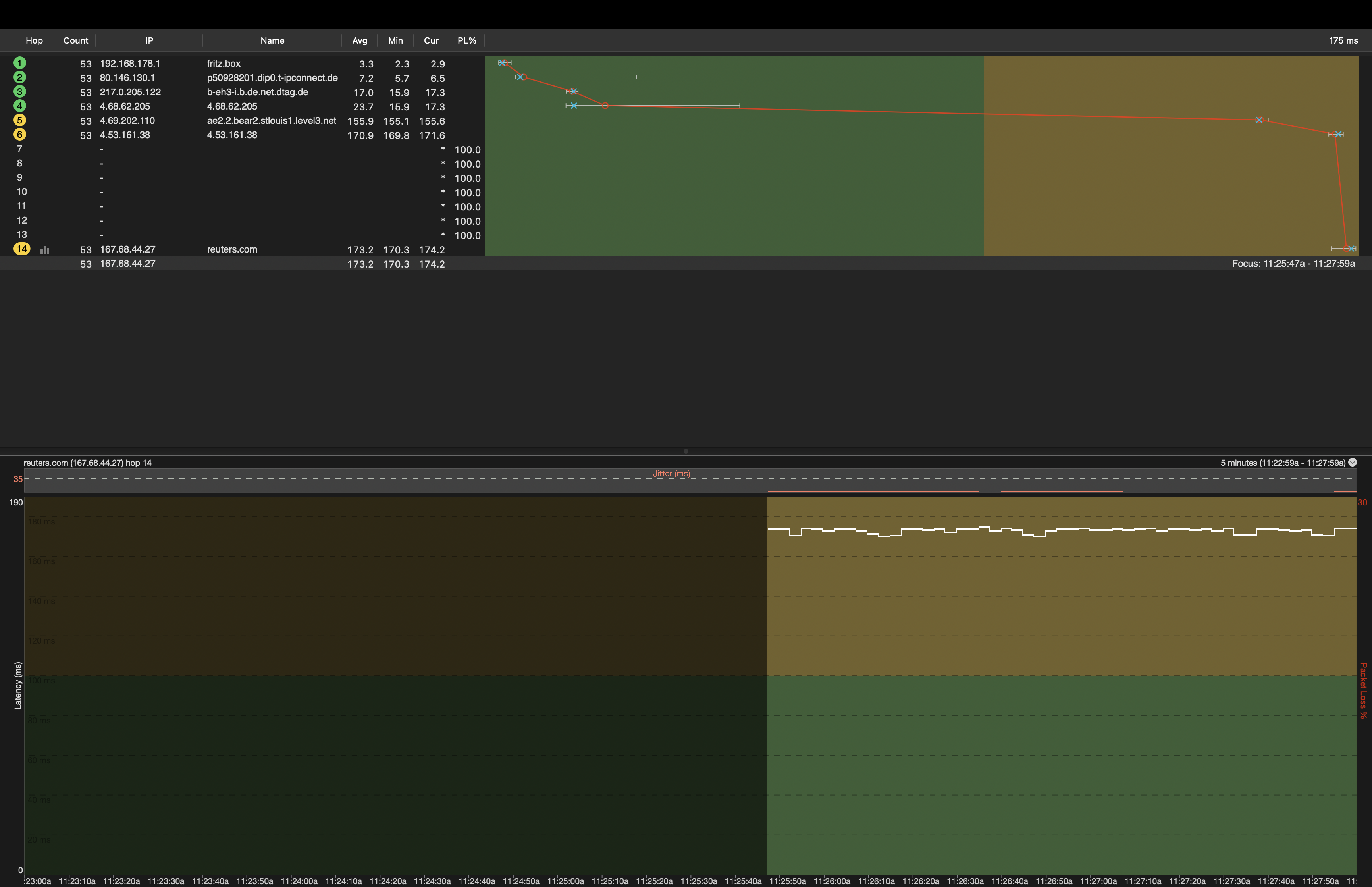

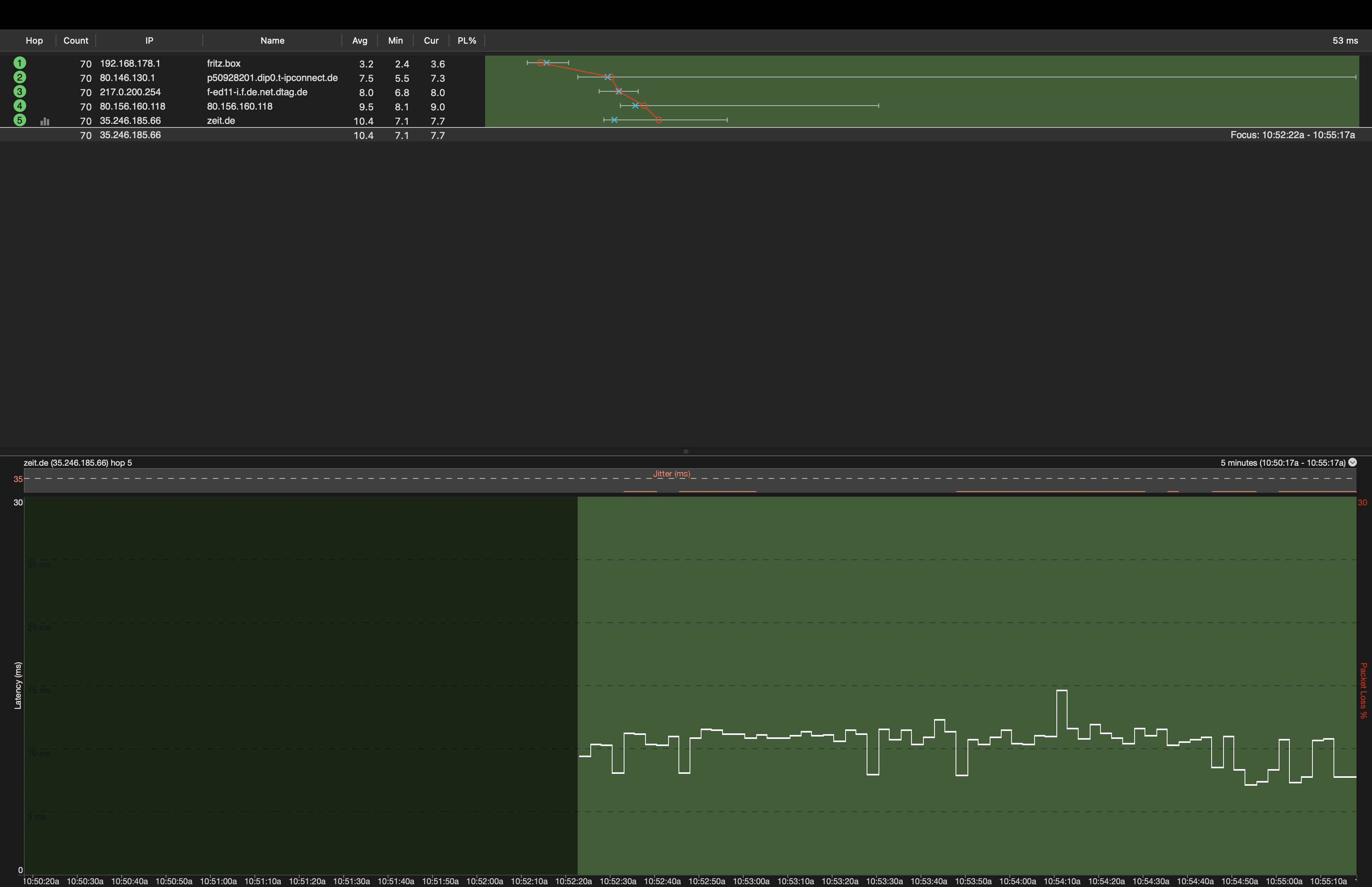

Anbei eine ganze Sammlung an Messungen.
Ein Ping von 150 ms empfände ich beim Spielen durchaus als unangemessen, aber natürlich sind wir alle der Physik unterworfen - ich spreche bei den Problemen mit den Gameservern jedoch nicht von solchen in den USA sondern beispielsweise in Polen. Ohnehin geht es in meiner Situation nicht um eine konstant zu hohe Latenz sondern darum, dass es zu Schwankungen des Pings und zu Paketverlust kommt, was sich unmissverständlich negativ im Spielgefühl niederschlägt.
Bei Websites ähnlich, wenn sich eine Seite aufgrund einer längeren Route etwas zeitverzögert aufbaut - siehe Reuters - kein Problem, ich spreche jedoch von Situationen bei Reddit und anderen, spezifischeren internationalen Seiten, bei denen Inhalte teils minutenlang laden, bis die Versuche des Browsers diese zu beziehen und darzustellen eingestellt werden und ich mit einer unvollständigen, mitunter dysfunktionalen Website dastehe.

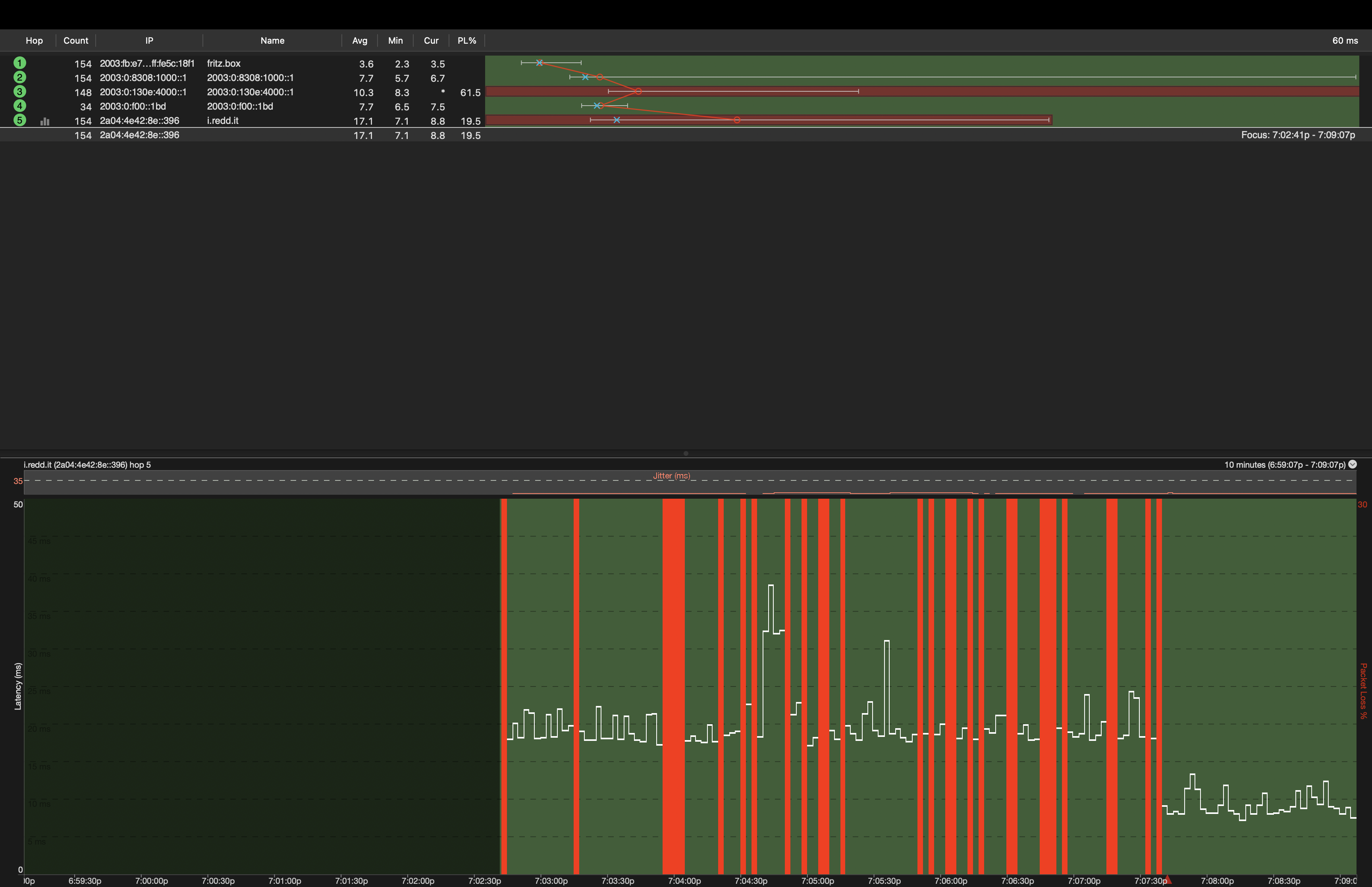

Momentan einwandfrei
Problemfälle
Reaktionen: JohanCB
Peering Probleme hat die Telekom schon Jahre, und nie wurde die Bundesnetzagentur aktiv. Mach dir da keine Hoffnung. Würde sonst den Anbieter wechseln , ich habe dadurch zum Glück das Telekom peering umgangen obwohl es halt die gleiche Leitung ist. Bewege mich im versatel peering und keine Probleme mehr.
Ich sehe nur ein Problemfall. Der mit den roten Balken. Das liegt aber nicht mehr im telekom peering wie es aussieht.
Reaktionen: LouisXIV
Ich würde liebend gern so empfinden, dass nur der Gameserver ein Problemfall darstellt, leider sind aber auch die anderen als Problemfälle gelisteten Websites mal mehr mal weniger stark in der Nutzbarkeit eingeschränkt - nicht zuletzt im Vergleich mit der gleichen Telekomleitung wie sie sich ein Jahr lang und bis noch vor wenigen Wochen verhalten hat.
Wenn der aktuelle den neuen Normalzustand darstellt, dann wird mir in der Tat nichts anderes übrig bleiben als sobald vertraglich möglich den Anbieter zu wechseln, auch wenn das nicht meinem grundlegenden Anliegen entspricht - eigentlich geht es mir um eine stabile Internetverbindung geringer Verbindungslatenzen, die ich gerne zu bezahlen bereit bin und aufgrund dessen ich mich für VDSL und gegen das häufig günstigere und in der Spitze durchsatzstärkere Kabel entschieden habe.
