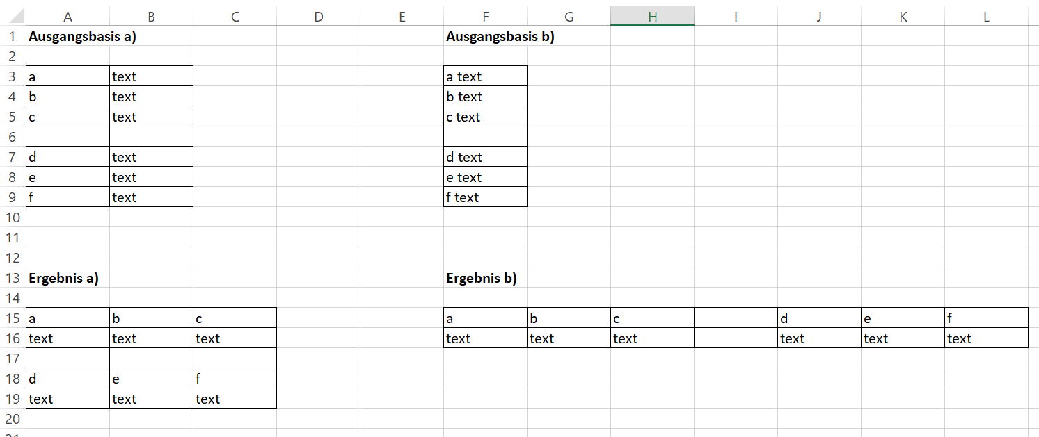

Liegen die Daten in einer Spalte bzw. einer Zelle vor?
Wie genau soll das Endergebnis jetzt ausschauen?
Ausgangsbasis a) nichts
Ausgangsbasis b) -> erst "Text-in-Spalten" ausfuehren (siehe Beitrag von poolk)
Ergebnis a)
  • manuell jeden Block kopieren
  • wenn der Block immer gleich ist: die Daten mit Formeln transponieren und die Formeln entsprechend oft kopieren
    -> alle Formeln kopieren -> einfuegen: Werte
  • VBA
Ergebnis b) manuell den kompletten Bereich markieren -> kopieren -> einfuegen: transponiert
