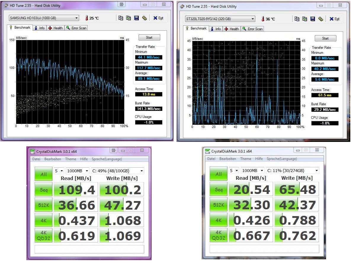

in der Hoffnung ein Schnäppchen zu machen habe ich meiner Mutter Anfang dieser Woche ein Notebook geschenkt.
Es handelt sich um das HP ProBook 4530s (i3-2350M. 4GB Ram, 320GB HDD, HD3000) in dem folgende Festplatte werkelt: Seagate ST320LT020-9YG142 320GB
Vom subjektiven Eindruck machte das Notebook recht schnell einen schlechten Eindruck. Mein Rechner (siehe Signatur) lief irgendwie flüssiger.
Um dies auch objektiv beurteilen können, habe ich beiden Festplatten zwei Benchmarks unterzogen – das Ergebnis findet ihr im Anhang.
Nun stellen sich mir drei Fragen:
1. Handelt es sich um einen Defekt der HDD?
2. Kann ich etwas tun um die ermittelten Werte zu verbessern? – 3. Wenn ja, was?
Das Betriebssystem (Windows 7 HP 64bit) ist frisch installiert - habe den Rechner neu aufgesetzt um mich vom ganzen HP-Softwaremüll zu verabschieden und die Treiber sind ebenfalls aktuell (so aktuell wie es die HP-Homepage zuließ).
Über Tipps, Vorschläge und Anregungen wäre ich sehr dankbar!

Ps. Um evtl. Missverständissen vorzeubeugen: Auf der linken Seite des Bildes findet ihr die Ergebnisses meines Rechners (Samsung F3) ;)

2,5" Festplatten sind IMMER langsamer als 3,5".
Da aber die Schreibrate höher ist als die Leserate: Was fürn Virenscanner haste da drauf?
Was sagt Crystaldiskinfo zu der platte?

Sieht nicht normal aus. Du solltest allerdings sicher sein, dass nicht gerade ein anderes Programm die Festplatte benutzt, z.B. Indizierung, Virenscanner oder Windows Update. Also den Test wiederholen. Im Ressourcenmanager sieht man ja auch, ob die Festplatte genutzt wird.
Die Platte könnte aber auch defekt sein. Was sagt denn CrystalDiskInfo?

Mhm, die Werte deiner Benchmarks sind schon verdammt langsam.
Da muss irgendwas nebenher gelaufen sein, wie die anderen schon meinten Virenscanner oder ein Update.Hast die Win7 neu aufgespielt von einer DVD oder die Recovery Variante von HP?
Denn dann sind die HP eigenen Programme auch mit drauf und da checkt eines nach Update (HP-Seite) und noch ein paar andere Progis von HP treiben auch noch ihr Unwesen.

Das Notebook war schlicht und einfach recht aktiv, als Du die HDD gebencht hast.
Alleine Dein Hinweis, es könnte sein, dass Windowsupdate im Hintergrund Updates geladen hat, spricht ja Bände.
Du kannst schlecht eine HDD benchen, wenn andere Prozesse wild auf ihr zugreifen.
Entweder bencht Du sie mit einer bootfähigen CD, damit das auf ihr installierte OS nicht auf sie zugreift, oder Du siehst zu, dass eben Programme, die auch auf die HDD schreiben und lesen, nicht aktiv sind.
Und gerade bei einem frisch installieren Win 7 rödelt die HDD lange Zeit herum. .net zB und auch der Indexdienst von Win und andere Dinge.
Lass dir doch mal den Ressourcemanager anzeigen und schau was der so an Festplattenaktivitäten zeigt. Gerade wenn Windows 7 frisch aufgespielt ist rödelt der erstmal etwas länger durch im Hintergrund. ( Updates, Indizierungsgeschichten und so weiter )

Würde auch sagen, führe erst alle Updates durch und dann lass ihn mal laufen und schau was im Tasmanager so los ist, und nach dem Booten erst mal mehrere Minuten warten ehe du einen Festplattenbench machst. Der Lappi für meine Frau lädt auch noch 1-2 Minuten den Virenscanner und baut erst langsam eine Verbindung übers Wlan auf.
