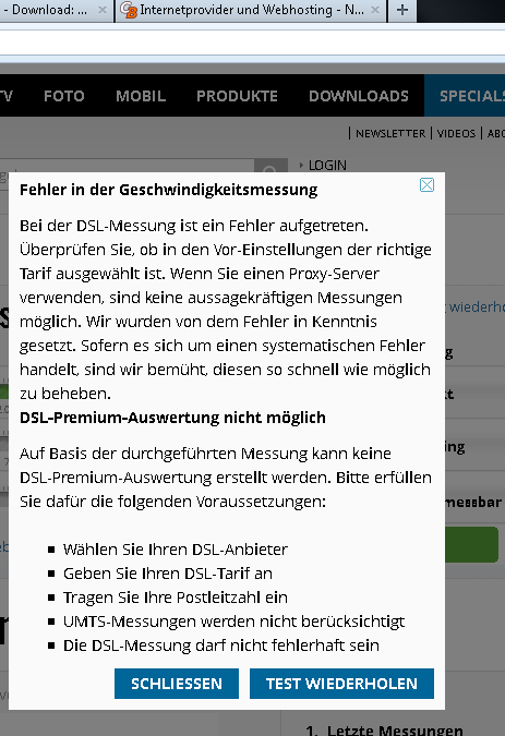

Ich konnte nicht einmal einen Speedtest durchführen. Da er bei der Ping Messung gescheitert ist.

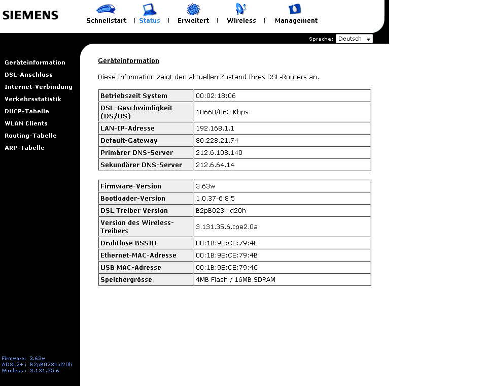

Auf der Router Seite konnte ich auch keine Fehler feststellen da die Verbindung ja ankommt zwar nicht mit 16 Mbit/s aber immer hin.
Bild:

laut daten aus dem router hast du zwar eine 16000er leitung, kommen aber nur 10 an.
würd mal noch speedtest.net checken.

@Android da stand 2 std lang Processing Data... hab das jetzt mal beendet, da ich keine Lust hatte noch länger zu warten.

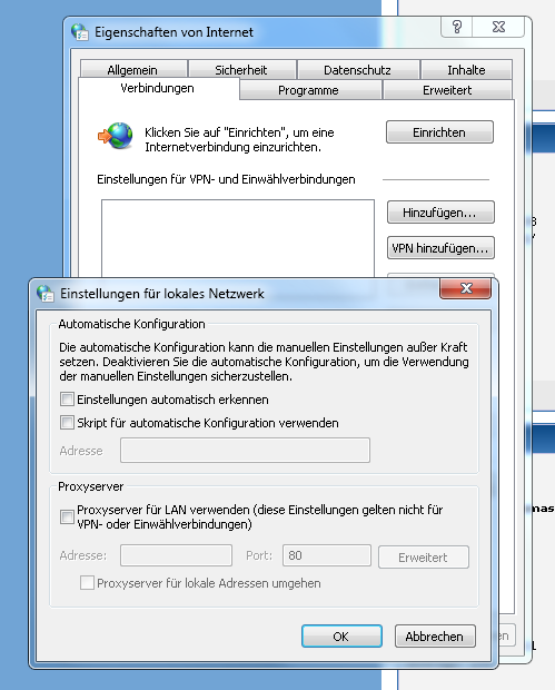

Vermute trotzdem einen Proxy. Sowohl Firefox als auch Chrome verwenden meines Wissens nach standardmäßig den in Windows konfigurierten Proxy, sofern vorhanden. Systemsteuerung -> Internetoptionen -> Verbindungen -> LAN-Einstellungen. Unten im Feld "Proxyserver" lässt sich ggf. ein Proxy einstellen.

@pp3345 ich überprüfe das mal danke für den Post.
Also ich hab das jetzt mal probiert aber immer noch keine Veränderungen.
