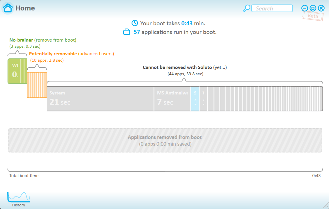

Ich komme gerade nicht drauf, wie es heißt, aber es gibt da so ein Programm, das den Systemstart genau analysiert und mit dem man die schuldigen Treiber/Dienste finden kann. Vielleicht weiß jemand anders gerade, wie das nochmal hieß?

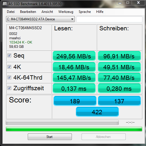

Poste mal einen ASS Screenshot! Dein System hat noch die uralte AMD SB600 auf dem Board und die ist leider alles andere als performant. Möglicherweise hast Du sie noch im IDE Mode laufen, AHCI war bei der der Teils auch problematisch.
So hier die 2 Screens der Programme ....
Microsoft Security Essentials brauch 7 Sekunden, das ist das einzige was ich mit ner etwas längeren Zeit sehen konnte, aber ich denk mal fürs Virenprogramm ist das wohl normal ?!

Habe mir auch vor ein paar Tagen ebenfalls eine Crucial m4 SSD gekauft und hatte das selbe Problem. Kompletter Start incl. Bios (Bios braucht 15 Sek) + Autostart (Firefox, Thunderbird und paar kleine Programme) dauerte 46 - 60 Sekunden. Laut Soluto ~20 Sek. für System
Haben folgende Werte in der registry geändert:
HKEY_LOCAL_MACHINE\SYSTEM\CurrentControlSet\Services\LanmanServer -> Start -> Wert 3
HKEY_LOCAL_MACHINE\SYSTEM\CurrentControlSet\Control\Session Manager -> BootExecute -> Wert gelöscht (Stellt chkdsk beim Start ab?)
Habe diese Hotfixes installiert:
http://support.microsoft.com/kb/2505454/en-us
http://support.microsoft.com/kb/2555428/en-us
http://support.microsoft.com/kb/2510636/en-us
Weiß aber nicht ob ich diese Hotfixes hätte auf meinem System installieren dürfen (Win7 x64)...
Und weiß auch nicht, welche Auswirkungen die registry Änderungen auf das System haben.
Jetzt braucht
- Soluto System nur noch ~9 Sek
- Kompletter Start (incl. Bios / Passworteingabe / Autostarts) insgesamt 36 Sekunden.

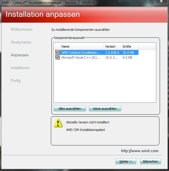

also ich wollt den treiber grad installieren, allerdings scheint der mir da das komplette Cataölyst Paket draufzuwerfen und das will meine Nvdia Graka glaube nicht :P
Ist das normal ? Habe den AHCI treiber von der AMD Page geladen
#.kFk schrieb:
Alles klar, wird getestet :)
Hi,
Es sollte aber die benutzerdefinierte Installation zur Auswahl geben, wo man alle unerwünschten Pakete abwählen kann.
Ja schon, nur kann ich nur das komplette Catalyst Paket auswählen
Sieht bei mir genauso aus, aber es handelt sich dabei nicht um irgendeinen Bildschrimtreiber und auch nicht ums Catalyst Control Center. Als ich mit der Maus auf den Eintrag fuhr, stand da nur dass das der Installation Manager ist, den man wohl braucht um den AHCI Treiber anschliessend zu installieren.

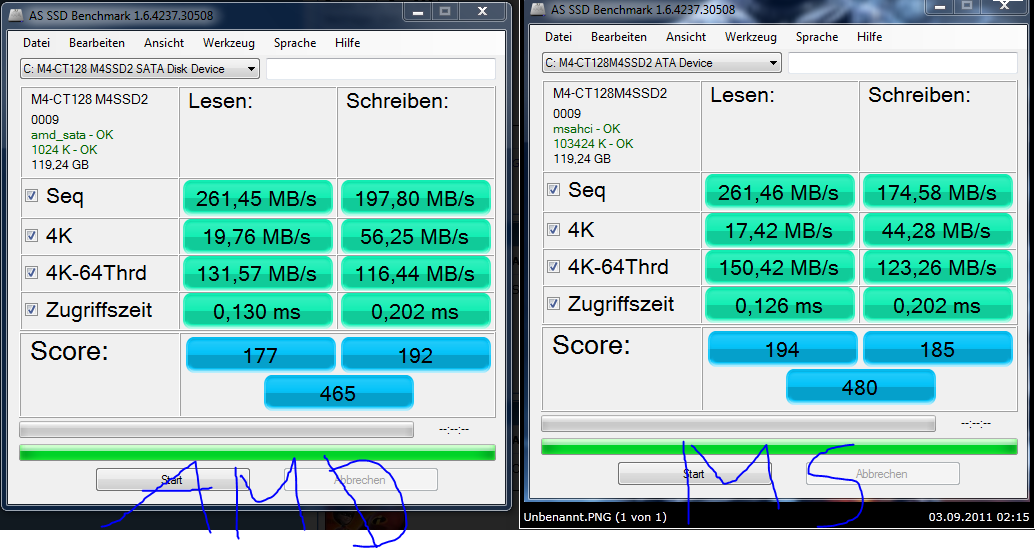

Mit MS AHCI Treiber dauert der gesamte Start Vorgang vom Post Boot Screen bis zu dem Zeitpunkt als ich meinen Desktop sah ??? (ich weiss es nicht mehr), mit dem AMD AHCI dauert es genau 20s.
Hier mal die werte als vergleich. Obwohl fast alle Werte besser geworden sind, habe ich einen niedrige Punktzahl. Mach du auch mal bitte den Vergleich.
Chipsatztreiber habe ich den von Win7, also nicht den von AMD.
