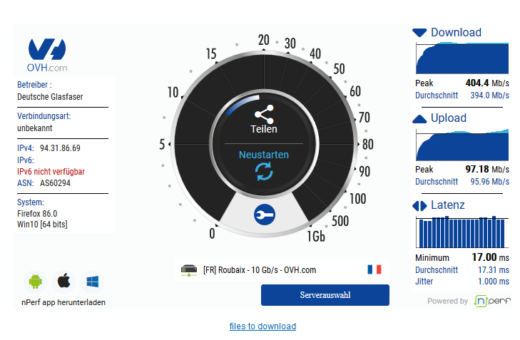

Ich habe einen speedtest bei ovh.net gemacht und hier ist das Ergebnis

Da fehlt ja schon IPv6.
Ist das am PC? Ist an dem IPv6 aktiv?

Bei allen wird angezeigt das kein IPv6 vorhanden ist.
Auch mit verschiedenen Geräten? Nicht, dass nur das eine Gerät zufällig kein IPv6 kann, welches du gerade zum Testen nimmst. (Edit: Dann würde der Test alledings anders ausfallen, ist etwas quatschig beschrieben.)
Prüfe im Router, ob IPv6 an ist. Welcher Router ist das? Dann können wir dir sagen, wie du das machst.

Ich glaube den Router hat ein Nachbar eingerichtet der bei der Telekom arbeitet. Der Router ist eine Fritz Box 7390, ein update wurde glaube ich noch nie gemacht. Bei meinem Handy wird auch angezeigt das kein IPv6 vorhanden ist. Den Provider habe ich noch nicht angerufen.
