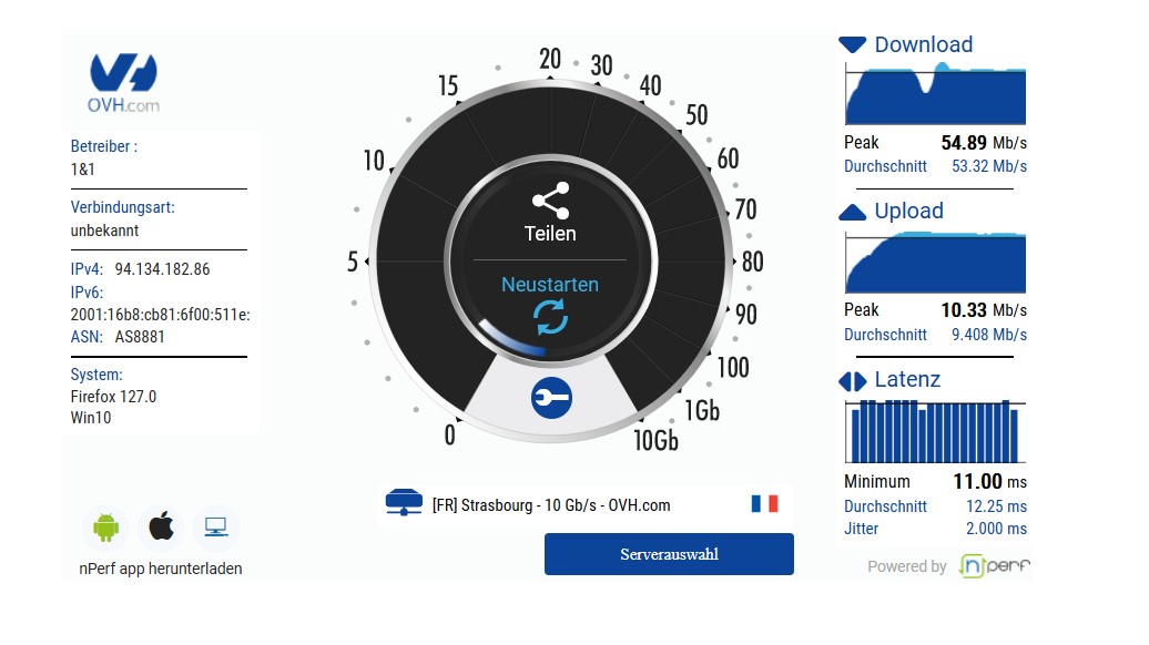

Speedtest ist super - hier ein Bild im Anhang. Kann es sein, dass auch wenn der Speedtest so gut ist, die Fritzbox einen Schuss hat inzwischen, d.h. sie leitet die Geschwindigkeit nicht weiter, obwohl der Test so gut ausfällt?

Speedtest sind da oft sinnlos. Ich merke es bei 1und1 auf diversen Seiten: extrem langsames laden oder eben eine Sekunde Gelenkpause bis geladen wird. Ein pingtest könnte hier vielleicht mehr bringen: wie lange dauert das erste Paket....

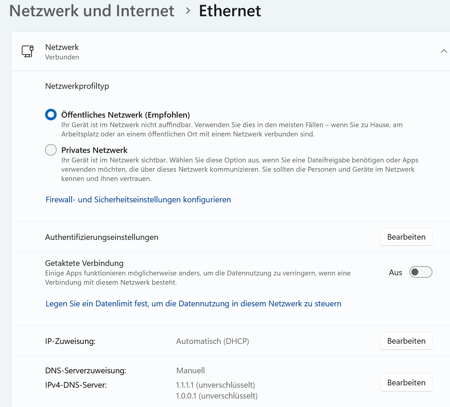

Wie geht das unter Windows? Oh mein Gott, hier schreiben . . . die Buchstaben kommen im Zeitlupentempo
(WIN11) unten, bearbeiten. eintragen
Diese Server sind unverschlüsselt? Ist das nicht gefährlich?
nö, normal
