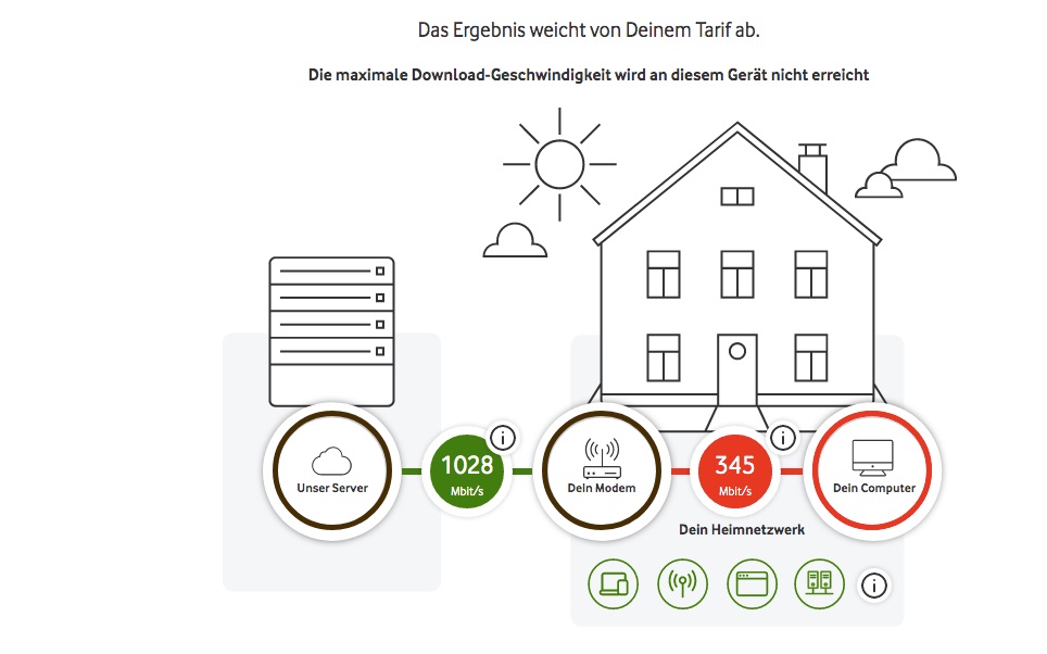

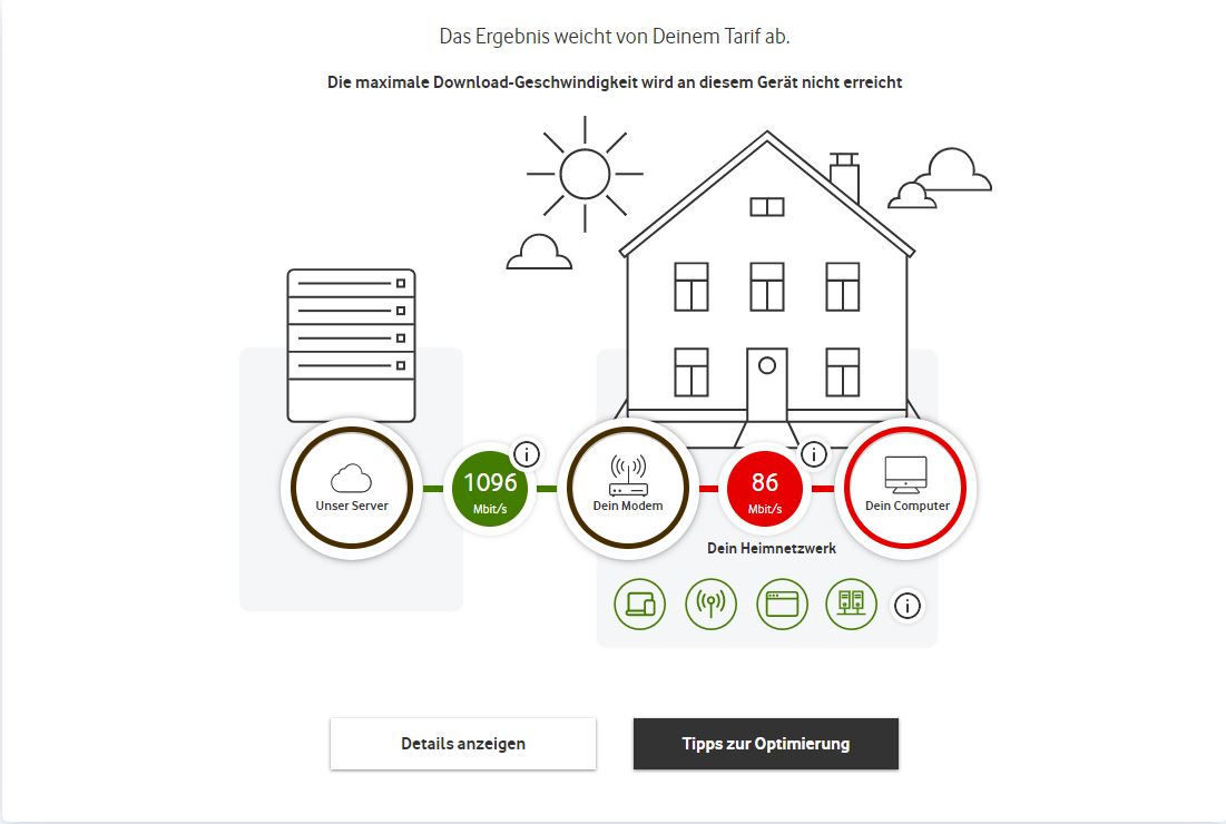

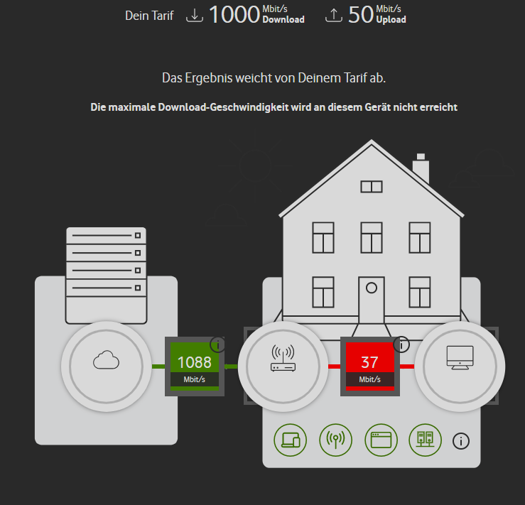

ich habe seid zwei tagen das Problem das die Geschwindigkeit zwischen meiner Fritzbox und allen im LAN angeschlossenen Geräten ENORM langsam ist. von meinen 1000Mbit die bei meiner Fritzbox ankommen schaffen es nur 80-120 in mein LAN.
Das gleich Problem auf mehreren Rechner/Laptops. Die Krux dabei ist das der Servicetechniker der meine Leitung gemessen hat auf seinem Handgerät 800+MBit messen konnte.

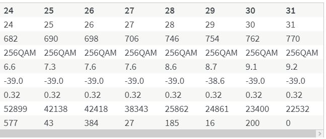

Ansonsten bitte Screenshots der Pegelwerte aus der Fritze Posten.

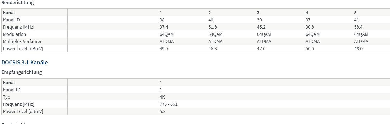

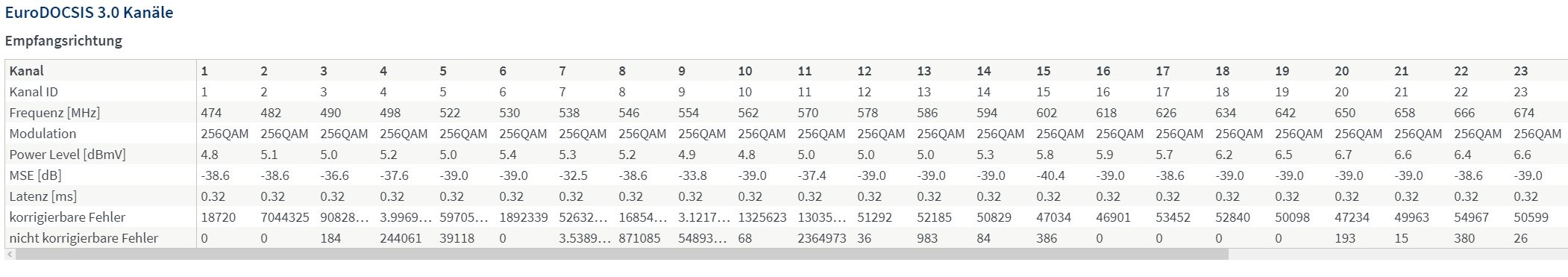

Signalpegel:

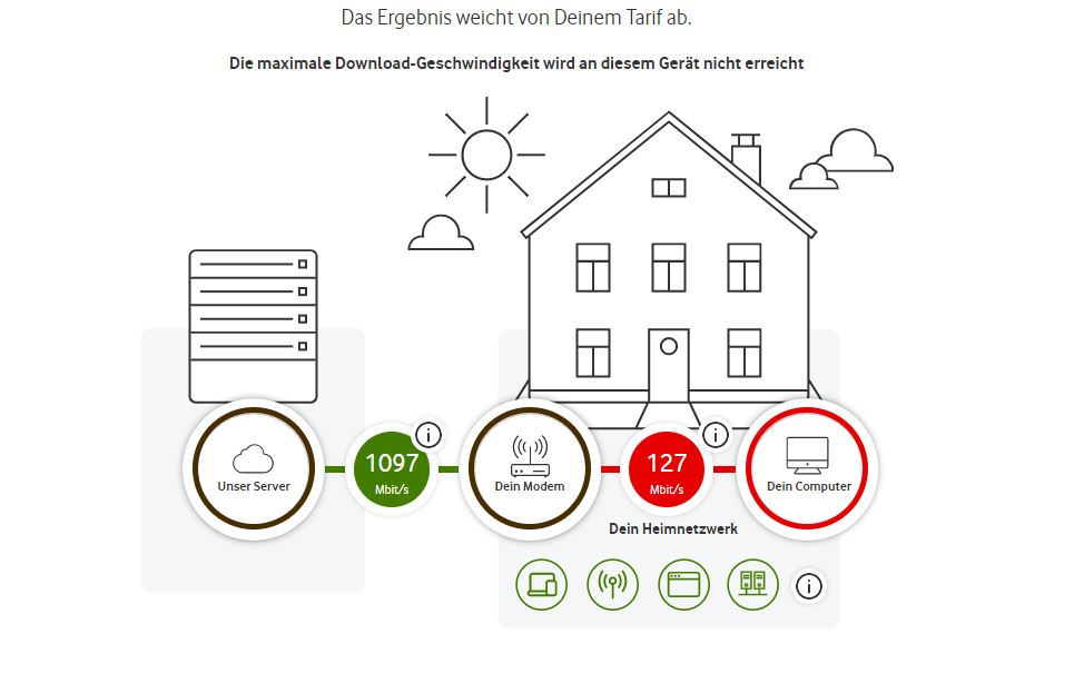

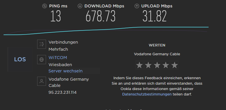

Moin zusammen mal ein kleines Update am Montag morgen.

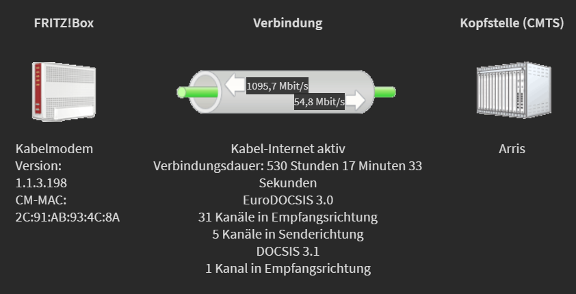

Diese beiden Werte passen für mich nicht zusammen, daher gehe ich jetzt mal davon aus das der Speedtest lügt?

Nein, leider nicht. Der Techniker war da und hat mit seinem Handgerät gemessen, alles toll. Bei ihm kommen ~900 Mbits an. auf meinen 5 Endgeräten wird mir beim Speedtest von Vodafone 50 - 350 Mbits angezeigt. Steam bzw Downloads sind aber trotzdem zügiger als eigentlich möglich.
Vodafone Speedtest kannst du knicken.
Teste mal mit iperf3 an öffentlichen iperf Servern.

LAN ist top.
hab mal tcpoptimizer drüber laufen lassen (hatte ich aber schon mal versucht ohne besserung) und zurück auf Windows default gesetzt und siehe da...
Fazit ist also Vodafone ist/bleibt Kacke...
Wieso Vodafone kacke, lag ja wohl an deinem Rechner wenn du den TCP optimizer benutzt hast 🤦
