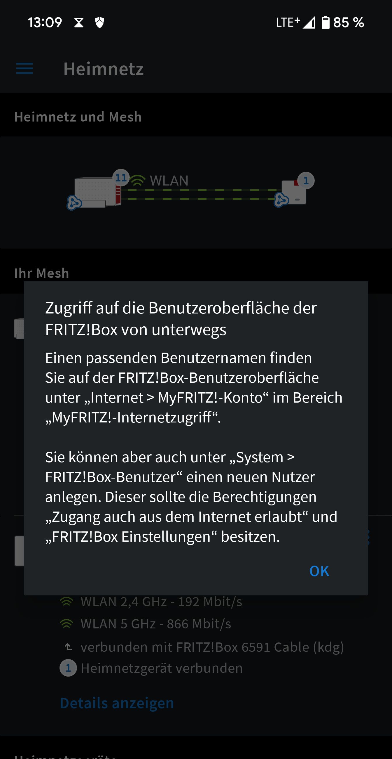

Aktuell habe ich das Problem, daß ich mich von außerhalb zwar in ein eingerichtetes MyFritz Konto einloggen kann, aber keinen Zugriff auf die registrierte FritzBox bekomme, wobei ich die Ursache dafür nicht finde. Es kommt immer nur die Meldung aus Bild 1, doch habe ich den Benutzer und die zugehörige VPN zwar eingerichtet, bekomme aber keinen Zugang.

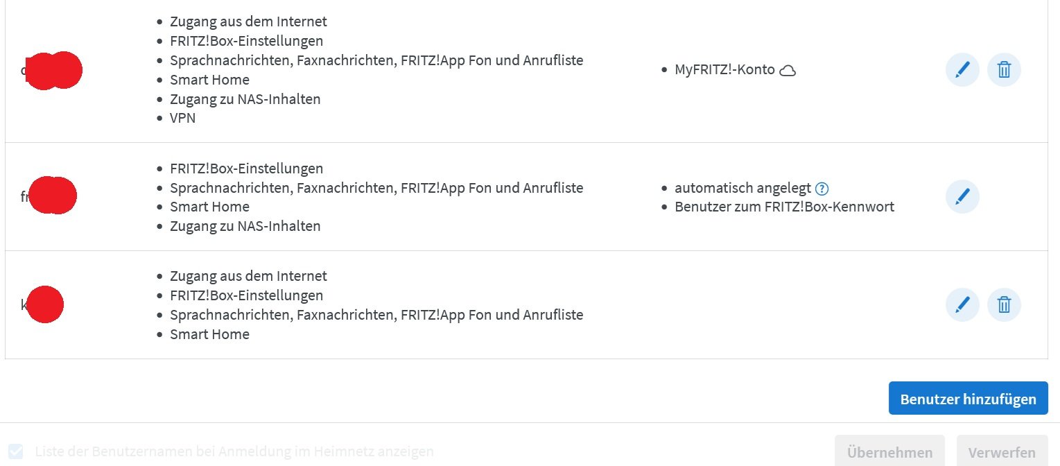

Habe ein MyFritz-Konto mit dieser Box verknüpft, dieses ist auch als Benutzer [1.] in der Box hinterlegt mit vollumfänglichem Zugriff; desweiteren noch der Kabelanbieter [3.] mit zugehörigem Zugriff und ein 'automatisch' erstellter Nutzer [2.], ich hab mal ein Screen angehängt.
Wenn ich mit dem Smartphone und der App im Heim-WLAN bin, erkenne ich den Zugriff dann allerdings als vom 'automatisch' erstellten, als MyFritz-Konto Nutzer habe ich komischerweise keinen Zugriff von außerhalb des Heim-WLAN's.
Was ist da falsch?

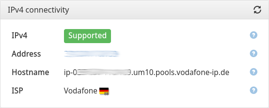

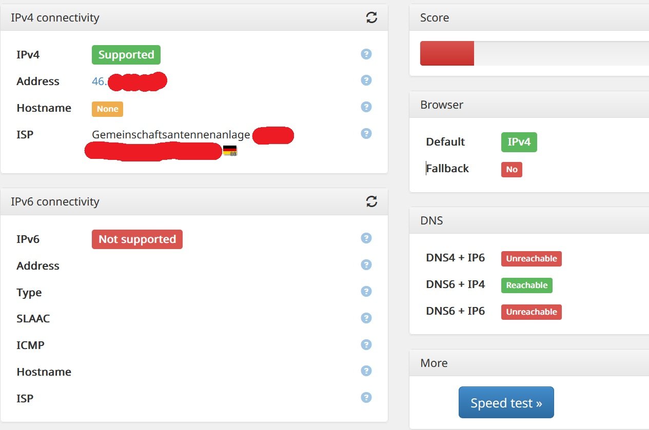

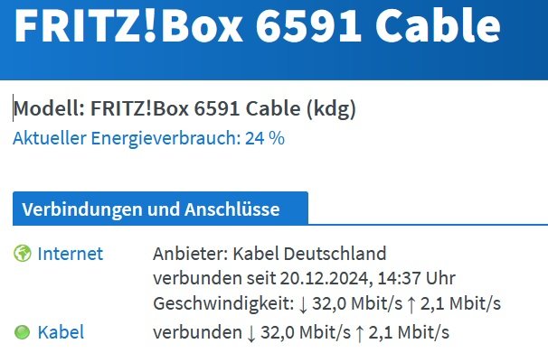

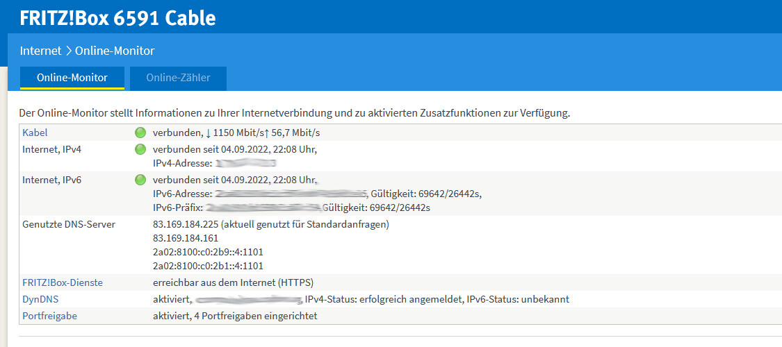

hier ist mal ein Screen von der Testseite [1] und ein zweiter von der Überichtsseite [2] der FritzBox. Daran erkenne ich nur den Anbieter so wie es ja auch richtig im Vertrag steht.
Die IPv4 oder IPv6 habe ich selbst nie eingestellt, sofern es um den Zugang an sich geht.
An der Box selber habe ichkeine Änderungen getätigt, nur meine Geräte WLAN-Geräte (Smartphones, Drucker, Tablet und Repeater) und die LAN-Geräte (3x TV) mit den internen IP-Adressen festgelegt.
Ich habe meine DECT-Geräte eingerichtet und außerdem noch die Smart WiFi-Steckdosen den internen IP's zugeordnet. Das alles funktioniert ja auch ohne Probleme.
Eingerichtet ist von mir selbst der Nutzer, der zum registrierten MyFritz-Konto gehört; dieser ist auch der alleinige, der eine VPN hat [siehe den Anhang in meinem vorherigen Post]. Ich habe allerdings kein Wire-Guard oder sonst etwas benutzt.
Die Android Apps SmartHome, WLAN und FritzApp funktionieren nur wenn ich im heimischen WLAN bin.

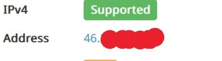

Ist IPv6 ein oder ausgeschaltet? Wenn IPv6 eingeschaltet ist, aber keine IPv6 zugeteilt wird, muss eine öffentliche IPv4 vorliegen, um von außen zugreifen zu können.
Was sagt denn der Online-Monitor, da müsste doch stehen ob/welche IP die Fritz!Box bekommen hat. Das müsste so oder so ähnlich aussehen:
Ist die IP identisch zur 46.xxx die dir Online angezeigt wird?
Zeig auch mal die Internet > Kabel-Informationen > Kanäle
Ich hab die Vermutung, dass es kein durchgeleiteter Vodafone Kabelanschluss ist.

.. die IP 46.xxx ist immer die gleiche
.. zugang funktioniert mittlerweile nur teilweise wenn ich in einem fremden WLAN unterwegs bin, bei Nutzung der mobilen Daten selber funktioniert es, zwar eher schlecht und unzuverlässig aber es geht so.
.. ich werd es mal weiter beobachten
