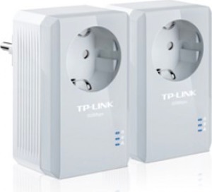

welti schrieb:
Wer die Möglichkeit hat, ein Patchkabel zu verwenden, und sich dann für dLAN entscheidet, ist nicht mehr ganz dicht. Es ist in allen Belangen unterlegen.
