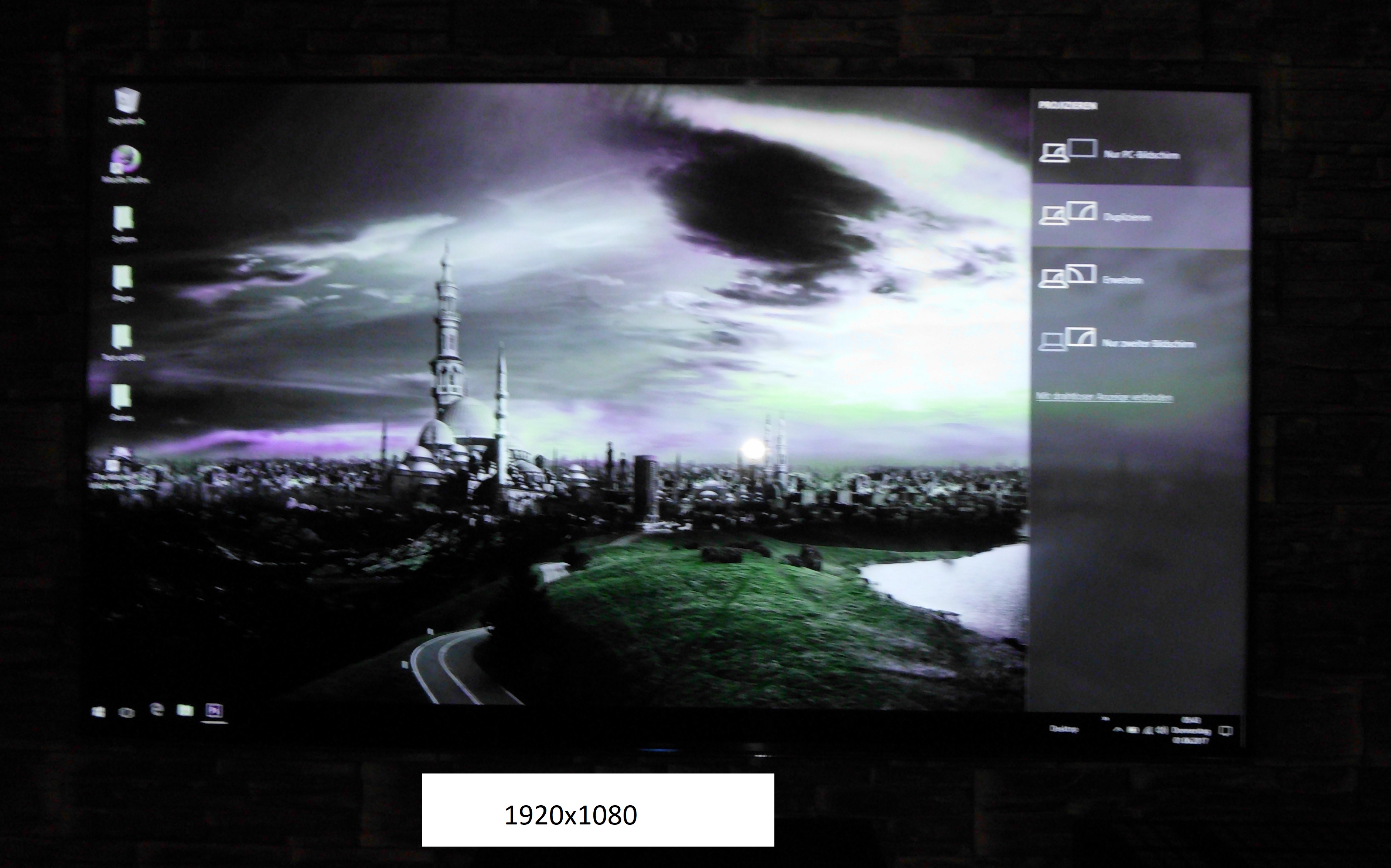

nun das Problem, das Notebook läuft perfekt, aber sobald ich es an meinen Fernseher anschließe habe ich ein Anzeigeproblem.
Notebook wird per HDMI an den TV angeschlossen.
TV- ist ein 65" Samsung UHD TV
wenn ich bei 1920x1080p das Bild Dupliziere sieht es auf dem Notebook normal aus aber auf dem TV voll komisch.

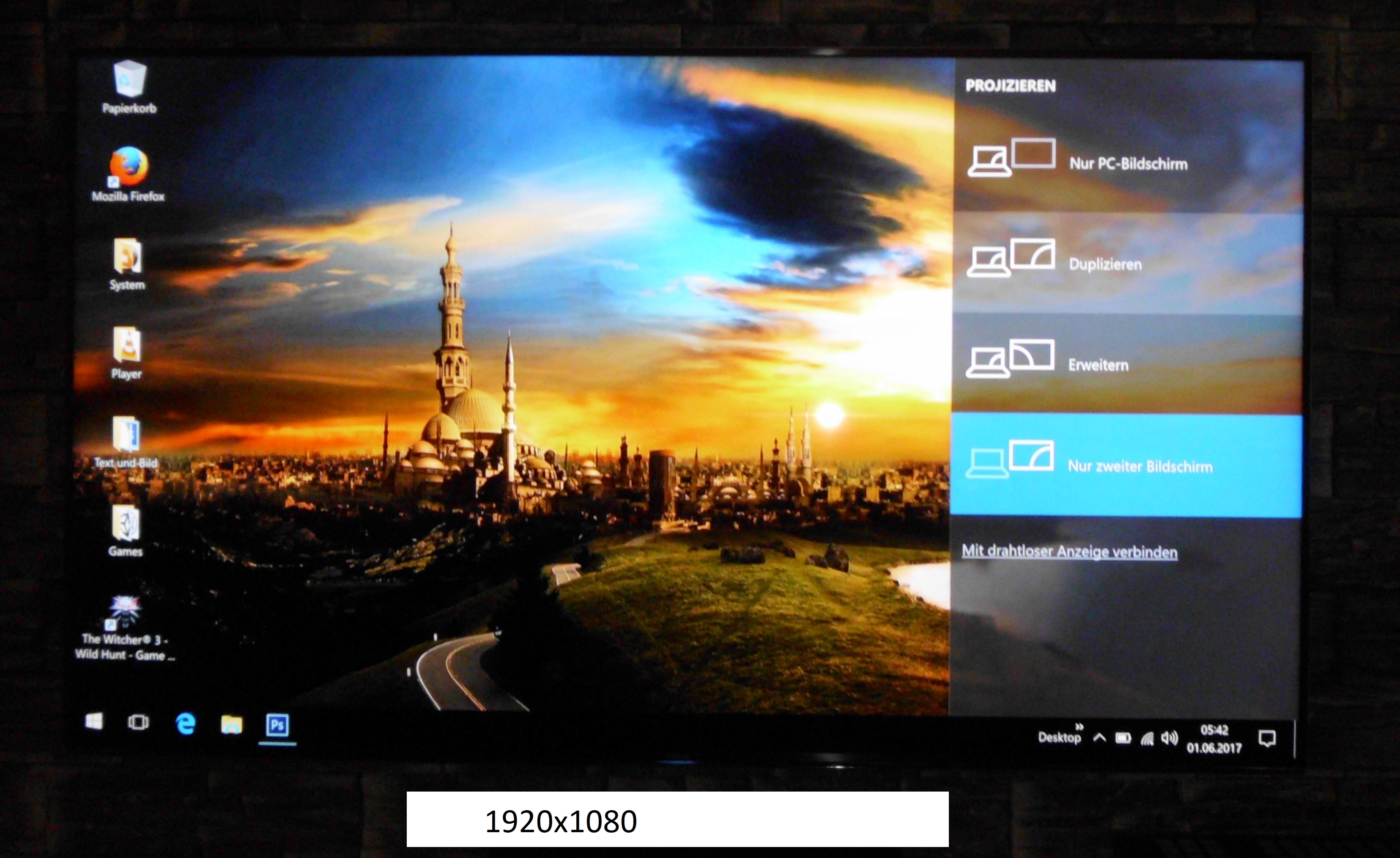

bei Erweitern oder nur zweiter Bildschirm (TV) schaut es ganz normal aus.

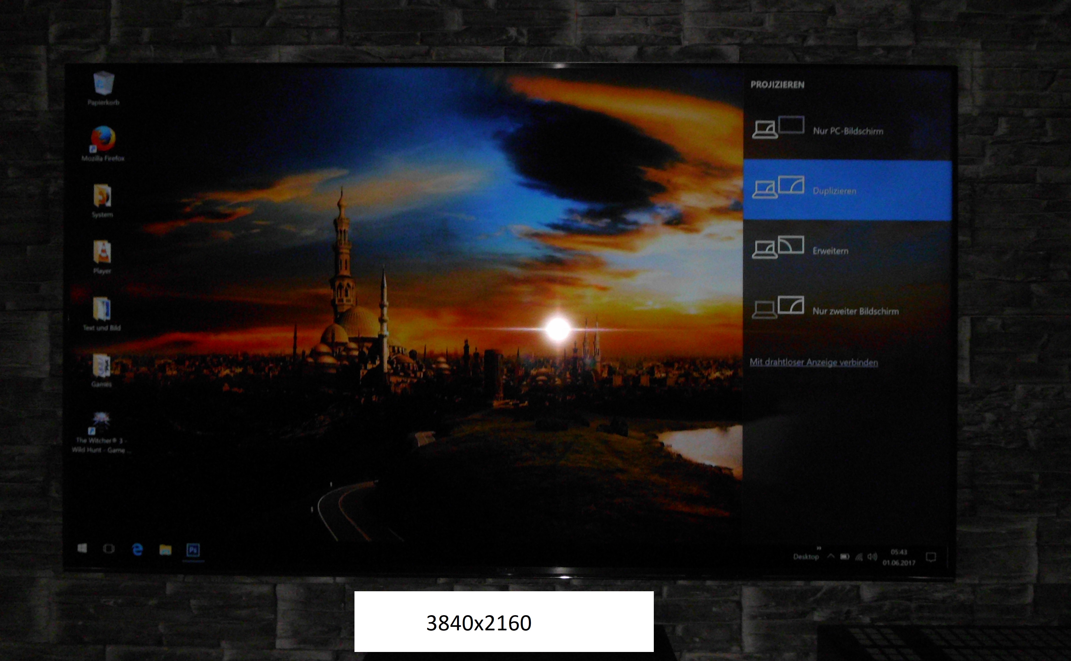

wähle ich die Auflösung 3840x2160 kann ich Duplizieren, Erweitern und nur zweiter Bildschirm wählen ohne das das Bild merkwürdig aussieht.
ich würde aber schon gerne 1080p verwenden, da bei 2160p die Schrift und Icons von Programmen bei der Entfernung einfach zu klein ist und Duplizieren brauche ich eigentlich auch, da ich das Bild auf beiden Geräten will.
habe schon mit der Windows Skalierung rumgespielt aber das wirkt sich leider nicht auf Programme aus.
habe mal 3 Fotos angefügt um es zu verdäutlichen, die jeweilige Auflösung steht immer drunter.
sorry für die schlechte Qaullität, musste die Fotos mit ner Kamera aufnehmen (hatte grad nur die eine zur Hand), da die Screenshots ja vom Notebook und nicht vom Tv gemacht werden.
es ist egal an welchen HDMI Eingang vom TV oder AVR ich das Notebook anschließe, es bleibt alles gleich.
bei meinem alten Notebook welches noch ne gtx660m drin hatte ging es bei 720p und 1080p ohne Probleme.

beim Erweitern gabs ja keine Probleme , sondern beim Duplizieren (Klonen) die auflösung war auf bei den 1080p, nur auf dem TV sah das Bild wie so ne Art Negativ aus.
Mach das ganze mal über die NVIDIA-Systemsteuerung, nicht über die Windows Anzeigeeinstellungen.
Besser?
Ja, danke.
habs jetzt über die Nvidia Systemsteuerung gemacht und da gehts !!??
woran liegt das ?
habe das mit meinem alten Notebook auch immer nur über Windows Anzeigeeinstellung gemacht und es ging auch ohne Probleme.
Schwer zu sagen, ob hier Mircosoft oder NVIDIA schuld ist ;) Tippe auf ersteres...
Evtl. geht's auch mit der Windows Anzeigeeinstellung wenn das Ausgabe-Farbformat fest auf RGB gestellt ist.
