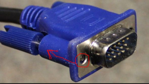

Ich hab ein Acer TravelMate 5744Z und möchte diesen an mein 60 Zoll HDTV anschließen. Hatte mir schon ein HDMI Stecker VGA D SUB 15polig Female Video-AV-Adapter-Kabel für HDTV was unten zu sehen ist bestellt aber das ist leider das falsche Kabel, auch die Schrauben links und rechts dürfen nicht sein. Welches Kabel benötige ich? Hab für mein letztes Kabel mit Versand 1,50€ gezahlt, das neue sollte nicht teurer sein.

Der VGA Stecker passt dann aber nicht an meinen Laptop, da die Schrauben das anstecken verhindern.
Du kannst die Schrauben am Stecker nach hinten ziehen und sogar nach hinten rausdrehen wenn du willst.
Hast du die Schrauben mal ganz rausgedreht damit sie nicht mehr im Weg sind?
Trotzdem wird es dann wohl nicht funktionieren mit deinem Kabel.
VGA -> HDMI braucht auf jeden Fall einen aktiven Adapter da von Analog auf Digital gewandelt wird. Dein Kabel ist vermutlich für den umgekehrten Weg. Also HDMI -> VGA. Deswegen funktioniert das auch nicht.
Bei mir kann ich keine Schrauben rausdrehen aber bei dem Adapter von Amazon scheint das auch zu gehen.
