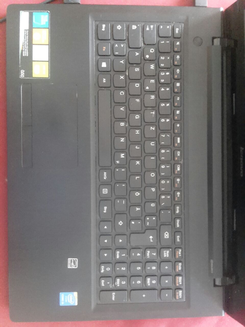

Solltest du den nicht finden, mach nen Schnappschuss von deinem Keyboard und poste es hier.

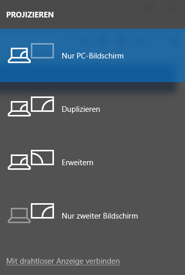

ggf FN+Umschalter und dann mit Enter bestätigen.
1x FN+Umschalt; Enter zum Bestätigen = Laptop
2x FN+Umschalt; Enter zum Bestätigen = Duplizieren
4x FN+Umschalt; Enter zum Bestätigen = TV only
So siehts bei meinem aus.

Hochkant .... :stock:
Ich drehs mir selber um
und übel unscharf ist es auch noch ....
Der Umschalter müsste die Taste über der "9" sein.
Tut mir echt leid hab keine Gute Kamera und ja ich habs schon oft versucht FN+Umschalt. Aber ja ich weis auch nicht was das problem ist ich hab keine Ahnung was da grad auf dem Bildschirm vor geht ich seh ja nichts.
Guck dir das Keyboard-Layout mal an, die Taste ist so belegt, dass du FN nicht drücken musst, sondern direkt den Umschalter.
Mit FN+Umschalter gibst du den Befehl "F10"
