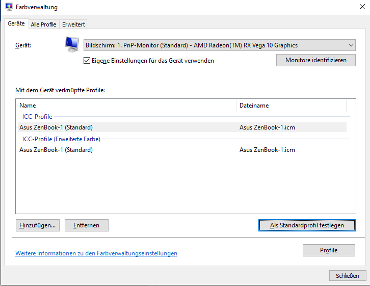

Hey zusammen,
ich habe meinen Laptop (Asus UM433D) mit Hilfe eines Spyder kalibriert, das hat auch gut geklappt und bin mit dem Ergebnis zufrieden.
Allerdings wird das erststelle Profil (Asus ZenBook-1) von Windows 10 (22H2) ständig deaktiviert. Ich aktiviere es dann wieder, hält dann für 2-3 Minuten und stellt sich wieder um.
Hab ich irgendwas übersehen?
Danke!

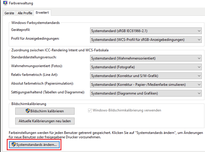

1. Schon mal mit einer Änderung des Systemstandards versucht?

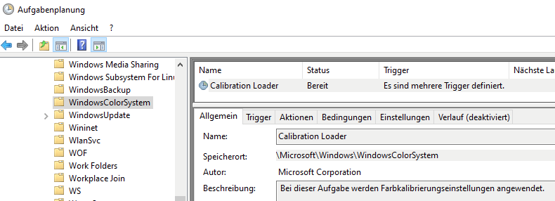

2. Woanders hier im Forum hat wohl ein Abschalten dieser Aufgabe geholfen. Bevor du die abschaltest solltest du diese einfach mal ausführen (Rechtsklick->Ausführen) und schauen ob die tatsächlich bei dir das Profil zurücksetzt. Falls die Aufgabe keine Auswirkung hat, dann einfach aktiv lassen.
