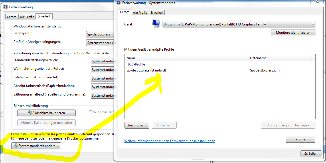

Hast du das Profil so geändert?
Ja, einmal unter Farbverwaltung -> Geräte, unter Erweitert -> Farbsystemstandards, unter Systemstandards. Es steht überall als Standard drin.
