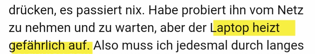

habe doch im Eingangspost geschrieben "heizt gefährlich auf" ...
Ich versuchs nochmal:
Energiesparoption "Festplatte runterfahren" wird gemäss Zeiteinstellung aktiviert. Das Resultat scheint aber unvollständig zu sein, weil die LED konstant leuchten, das Betätigen irgendwelcher Tadten inkl. Netzschalter nichts bewirkt und wenn der Laptop nicht angemurkst wird , wir er heiss.

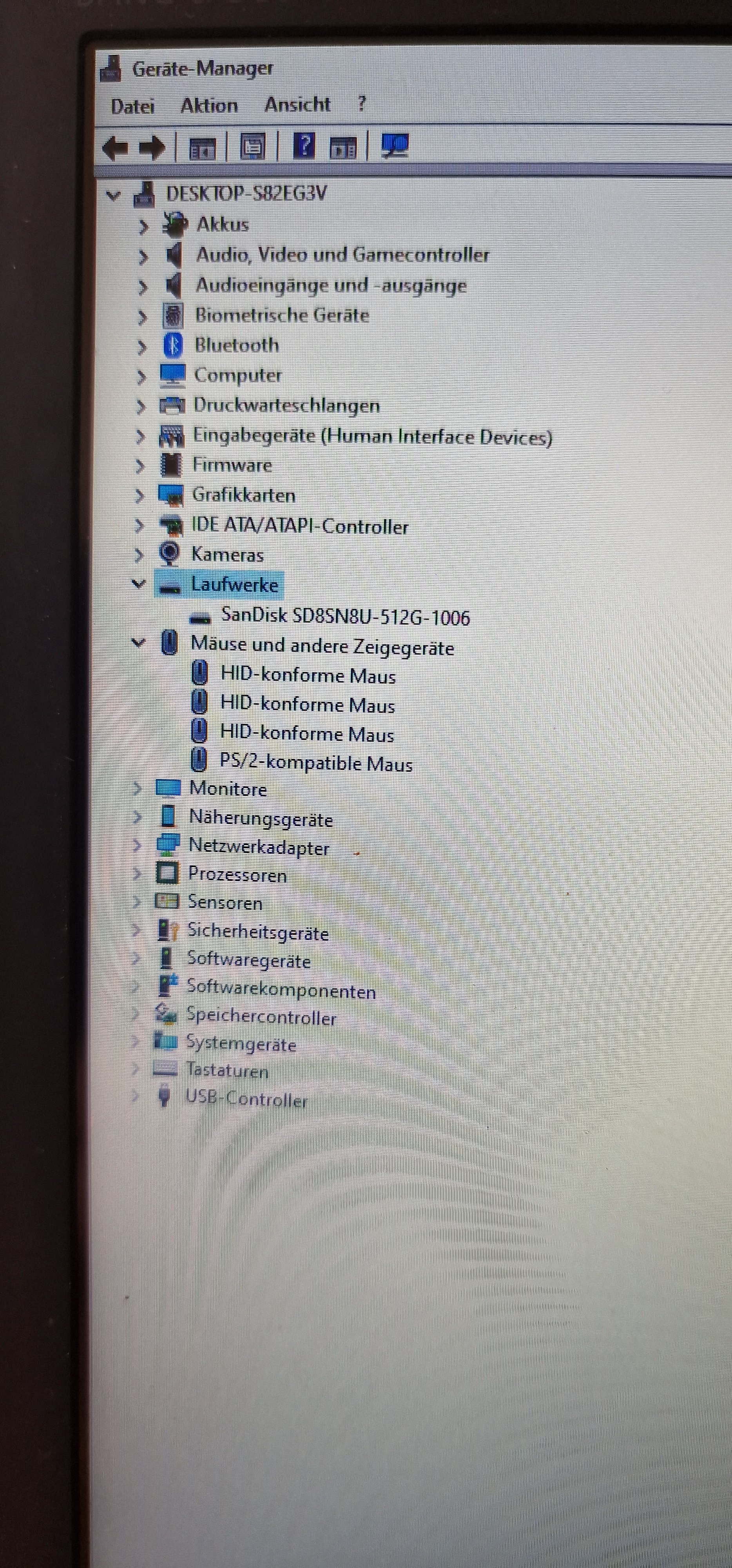

schau doch in den gerätemanager, unter "laufwerke", und schreib, was da drinsteht.

ich wart mal drauf, daß der TE schreibt, was da verbaut ist.
vom modell her müsste es eine ssd sein. es ist "skylake" generation.
Reaktionen: PixelMaler
ist eine m2 2280 sandisk X400, Marvell 88SS1074 controller.

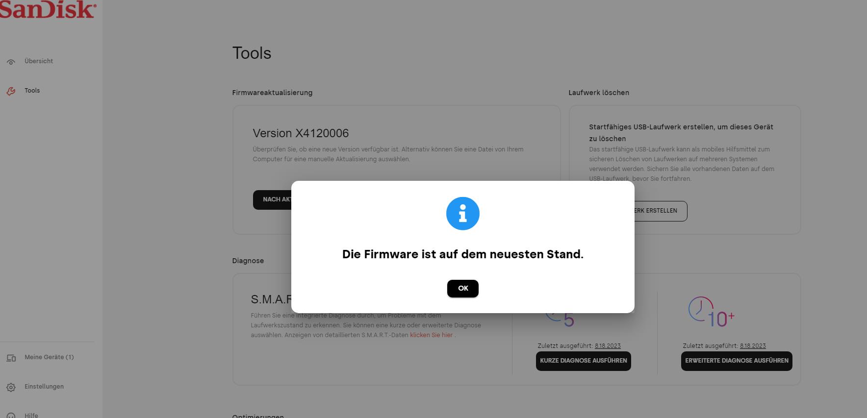

du kannst schaun, ob es für die ssd ein firmwareupdate gibt.
"ssd dashboard"

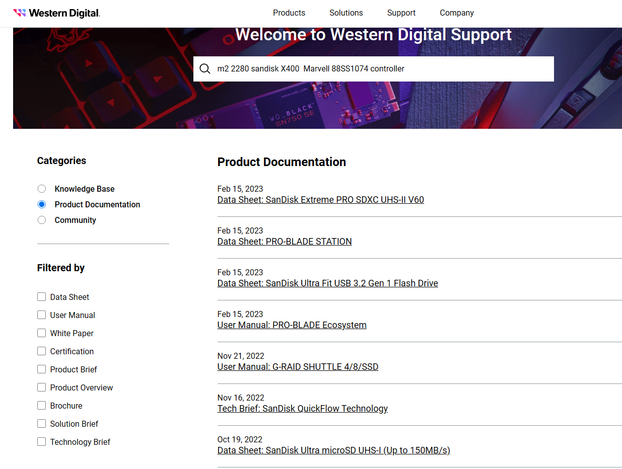

link Dashboard Installer

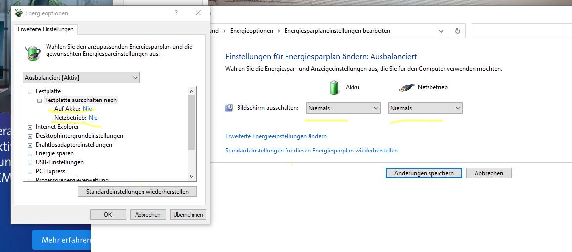

Du meinst so?:
Ich finde dem Link folgend eine Liste von Dokumenten, aber keine downloadbaren Updates. Aber vielleicht schaue ich auch am falschen Ort?
lade das programm, das ich in #12 verlinkt habe
dieses programm ist das wartungsprogramm, es zeigt dir zustand, es zeigt dir eventuelle updates, und wenn es was gibt, installiert es das auch, auf wunsch
Vielen Dank fürs Nachdoppel! Habs nicht gecheckt.
Der Lap ist jetzt am Gurgeln..(30%...)
Die Schnelldiagnose ergab alles i. O.
Ich kühle den Laptop mit Icepads, der wird mir zu heiss.
Gebe Update sobald Diagnose abgeschlossen.

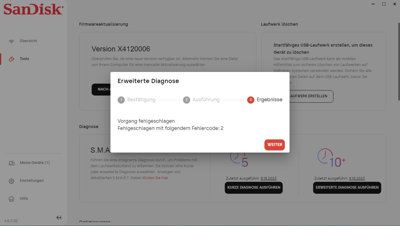

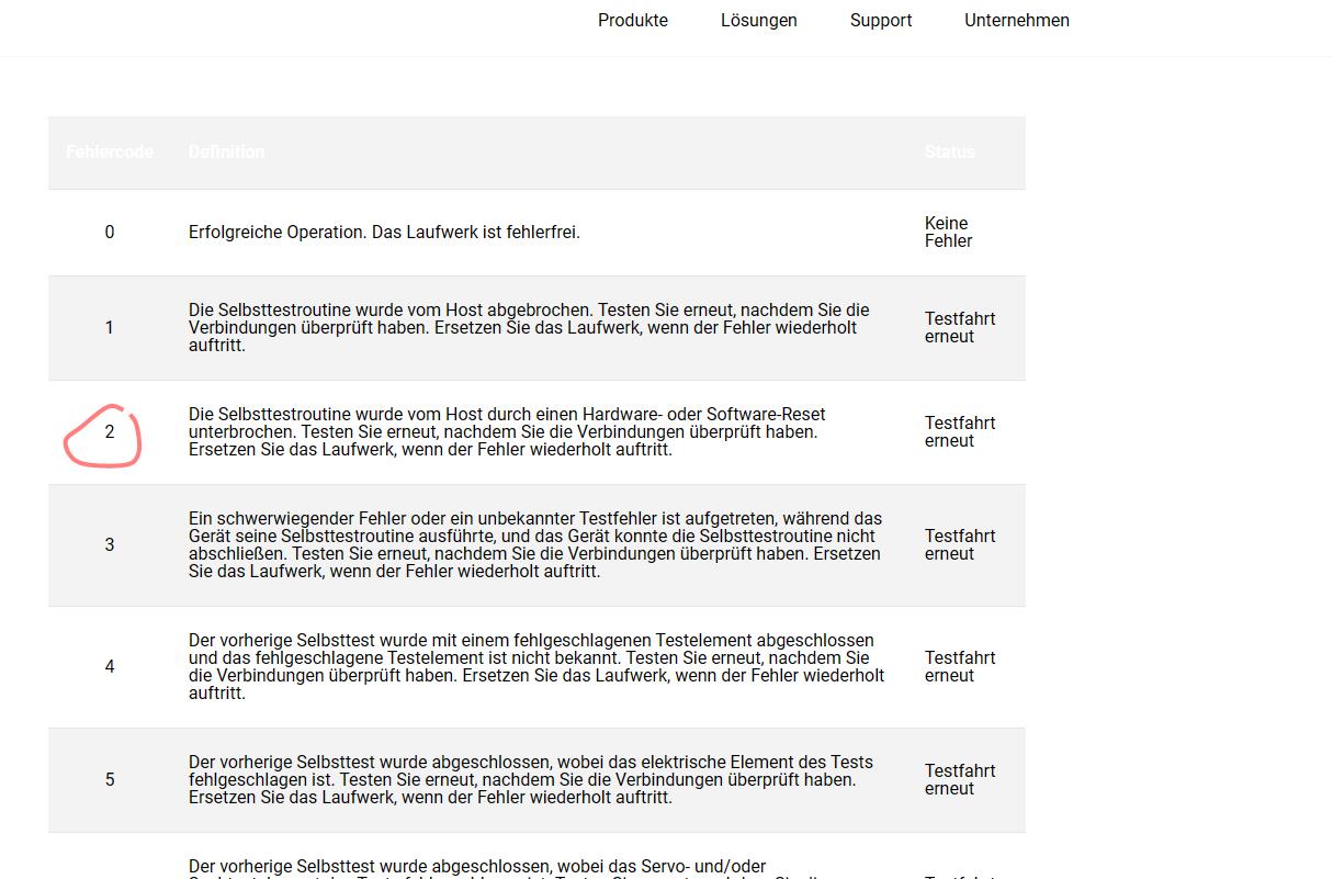

Leider hat die Software mit Fehlercode 2 die Diagnose beendet. Ich habs zweimal durchgespielt mit identischem Resultat.
Siehe Screenshots:
Die SSD wird OEM sein, dann macht das Dashboard vielleicht nichts als diesen Fehlercode auszugeben. :rolleyes:

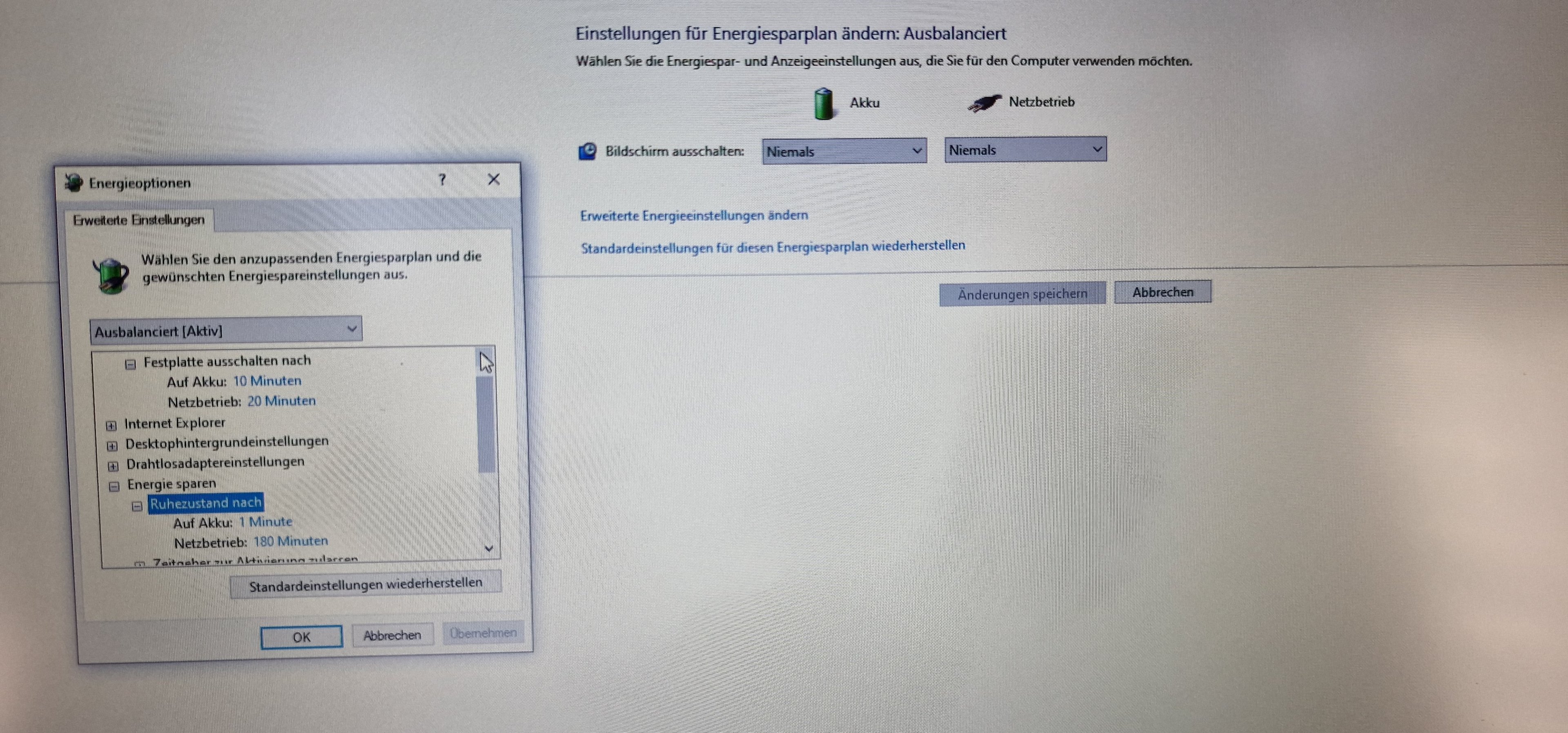

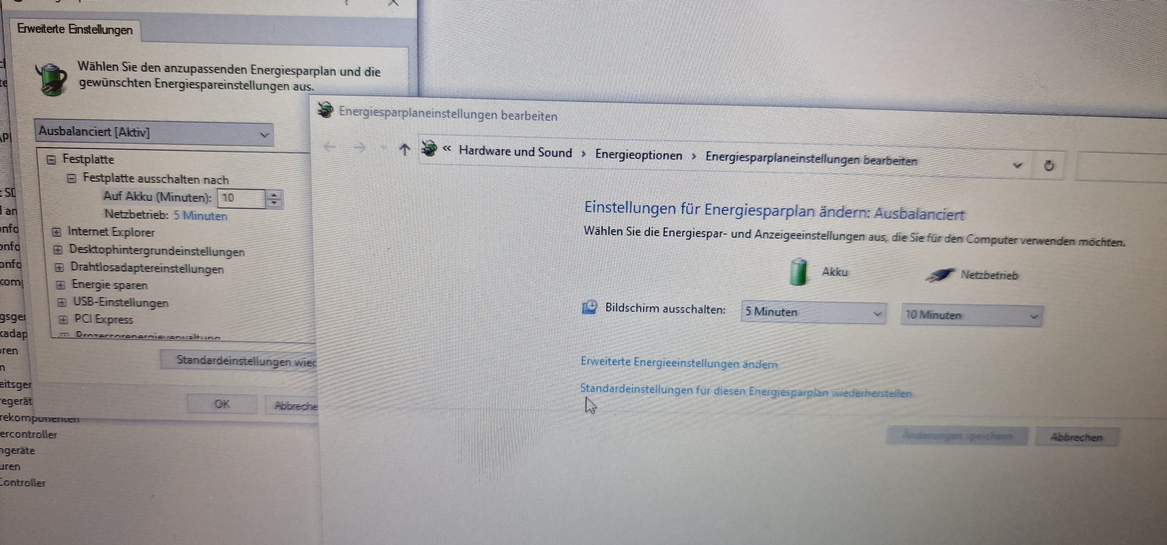

Hallo Leute
Update nach Besuch beim IT:
Energiesparoption gemäss Einstellung im Foto brachte Erfolg.
Der Lappi geht schlafen umd kann mit 1x Drücken der Netztaste geweckt werden. In diesem Ruhemodus leuchten die Tasten NICHT im Gegensatz zu vorher. Auch heizt nix auf. Wie sich das von "Festplatte ausschalten mit den leuchtenden LED unterscheidet habe ich allerdings nicht verstanden. Im Ruhemodus sind null Geräusche, keine Lichter zu erkennen und keine Hitze entsteht.
Danke bestens für alle Ideen und Lösungsvorschläge!
