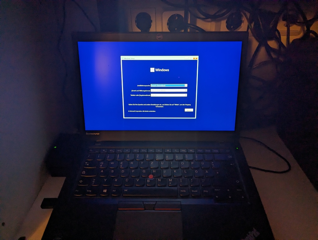

Hab mal das Windows 11 Setup entpackt und entsprechend auf dem Router versymlinked. Ja funktioniert.
