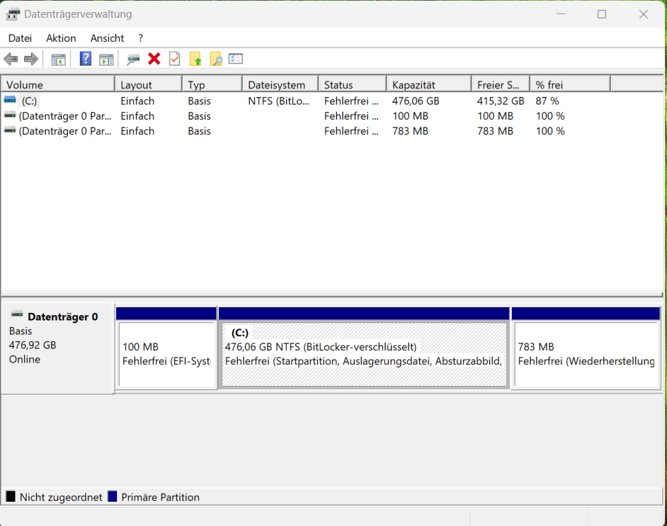

Wenn ich wüsste wie ich dazu vorgehen sollte... Habe aber unten sowas wie einen Fehler gefunden. Weiß aber nicht was das überhaupt für eine Partition ist und was das bedeutet.
Saugbär schrieb:
Das ist eine Boot-Partition für Win11
Chkdsk/f sollte sowas reparieren können.
Du meinst also Chkdsk c: /f in die Eingabeaufforderung? Der Laptop hat nur ein Volume nämlich c:

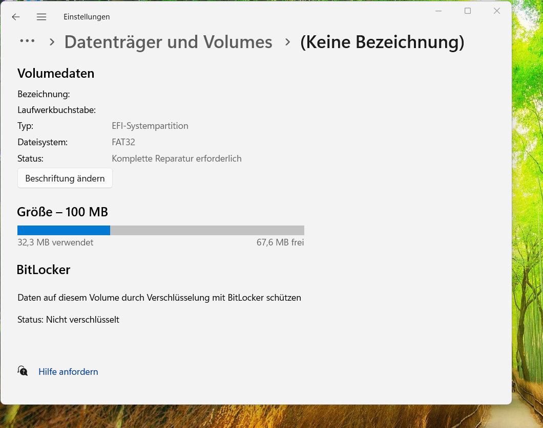

Zeige mal ein Bild von der Datenträgerverwaltung
Hier zu sehen deine Fat32 EFI-Partition mit 100 MB. eine scheint ja defekt zu sein. Die Partition ist nicht sichtbar im Explorer
Ja, ich bin mir (fast) ganz sicher, dass ich den Laptop komplett platt gemacht habe.

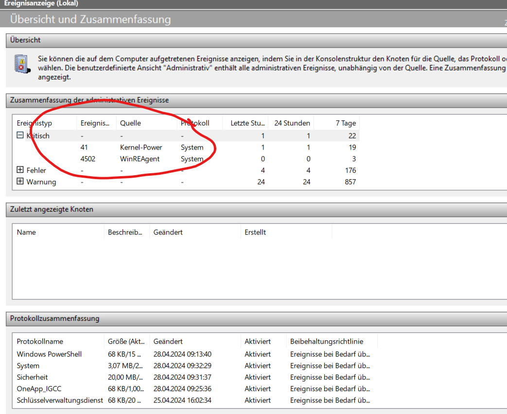

eYc schrieb:
Ereignisanzeige würde ich auch mal überprüfen.
Ist das vielleicht mein Problem?
Das deutet nur auf einen weiteren Fehler mit der Wiederherstellungspartition hin.
Da das System ja bootet, ist es erstmal egal.

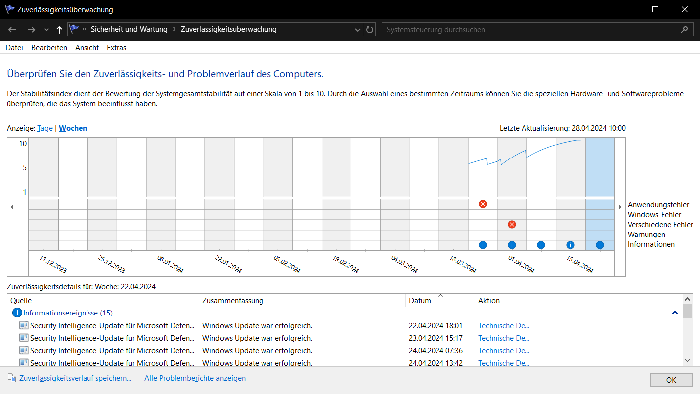

Was sagt der Zuverlassigkeitsverlauf?
