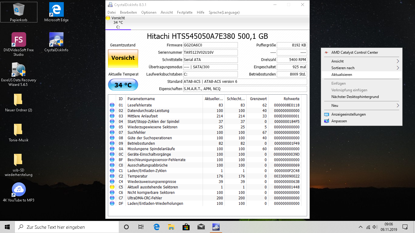

Wie komme ich dorthin für den Screenshot ?
Lg
Programm installieren, Fenster ganz aufziehen und ein Screenshot davon erstellen. zB mit dem bei Windows beiliegenden Snipping Tool.
Wie es seit gefühlten 100 Jahren bei Windows geht: Auf die "Drucken"-Taste drücken und das Bilf in Paint einfügen oder das seit Windows 8 verfügbare Snipping Tool benutzen.

Vom Screenshot der SMART Werte mal abgesehen, sind denn alle Treiber installiert? Also Chipsatz, Grafik, sonstige Peripherie? Evtl. wird auch der Index für die Windows Suche aufgebaut und belastet die Platte...
Ich tippe auch auf eine sterbende Festplatte. Eine SATA SSD wird dort mit Sicherheit passen und eine Geschwindigkeit bringen, die man für so ein altes Teil kaum für möglich gehalten hätte.

Der Screenshot im Anhang .

Da hast Du die Antwort, die Platte ist am sterben...
