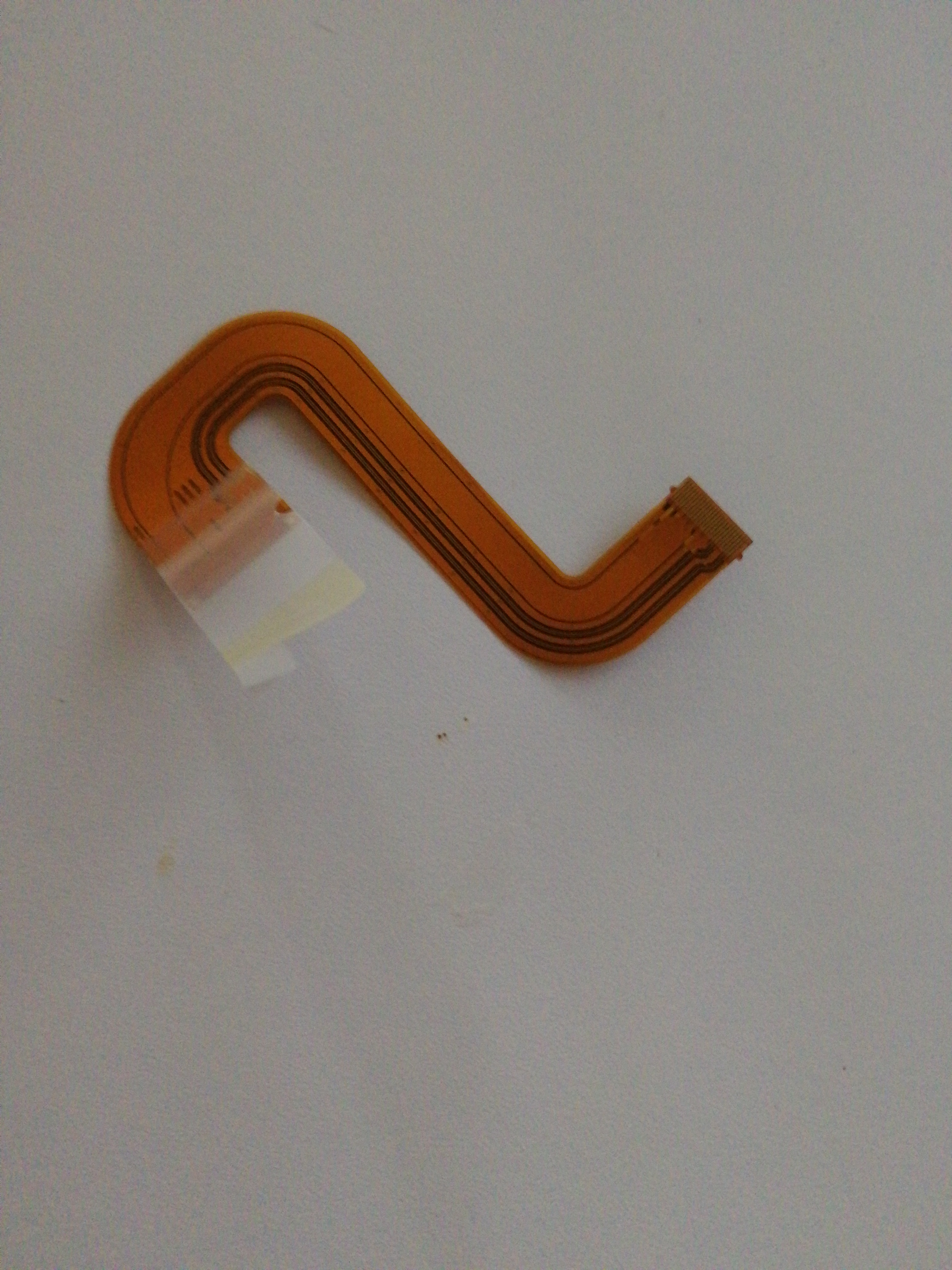

Hi ich habe mir einen Laptop gekauft unswar den Toshiba Portege r700-172 wo keine Festplatte drinn war.
Ich wollte jetzt eine Festplatte kaufen nur weiss ich nicht welche oder besser gesagt wie die heißen da der Anschluss ein flachband Kabel ist.
Welche Bezeichnung haben die Festplatten oder besser gesagt wie nennt mann den Abschluss

Diese Flachbandkabel gehen normal zu einem Einbaurahmen o.ä. der dann den Stecker für z.B. SATA bereit stellt.
Eine stink normale SATA Festplatte sollte es tun.
Nein das geht nicht. Eine normale Sata Festplatte hat festeanschlusse das ist ein flachband
Youtube.
Bist du an der richtigen Stelle im Notebook?
Hat der Vorbesitzer vielleicht den SATA-Stecker vom Kabel abgerissen?
Vergleicht man das Video mit dem Kabel sieht fast so aus als wäre von dem Kabel der SATA-Stecker abgerissen.
Da hilft wohl nur ein neues Kabel.
Dann werde ich wohl gucken ob ich einen Adapter angeschlossen bekomme. Bei den ZIF platten gibt es wenig auswahl
