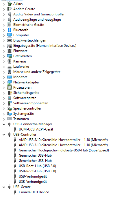

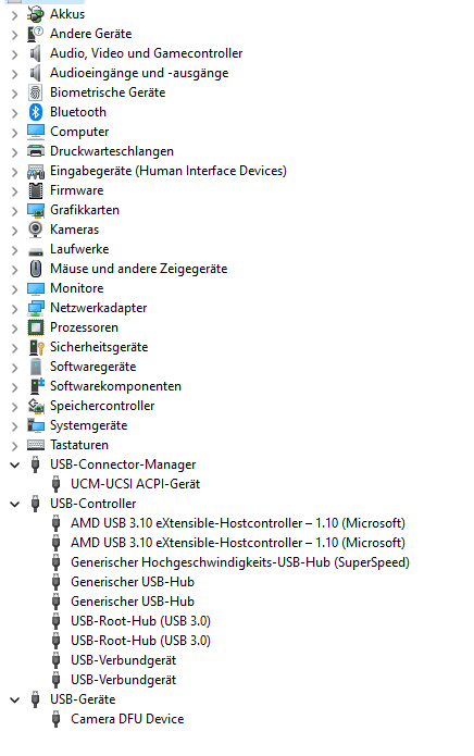

redjack1000 schrieb:
Ist die Dockingstation im Gerätemanager vorhanden?
CU
redjack
Meinst du einfach wenn ich sie anstecke? Ich seh ihn nicht, oder schau ich wo falsch?

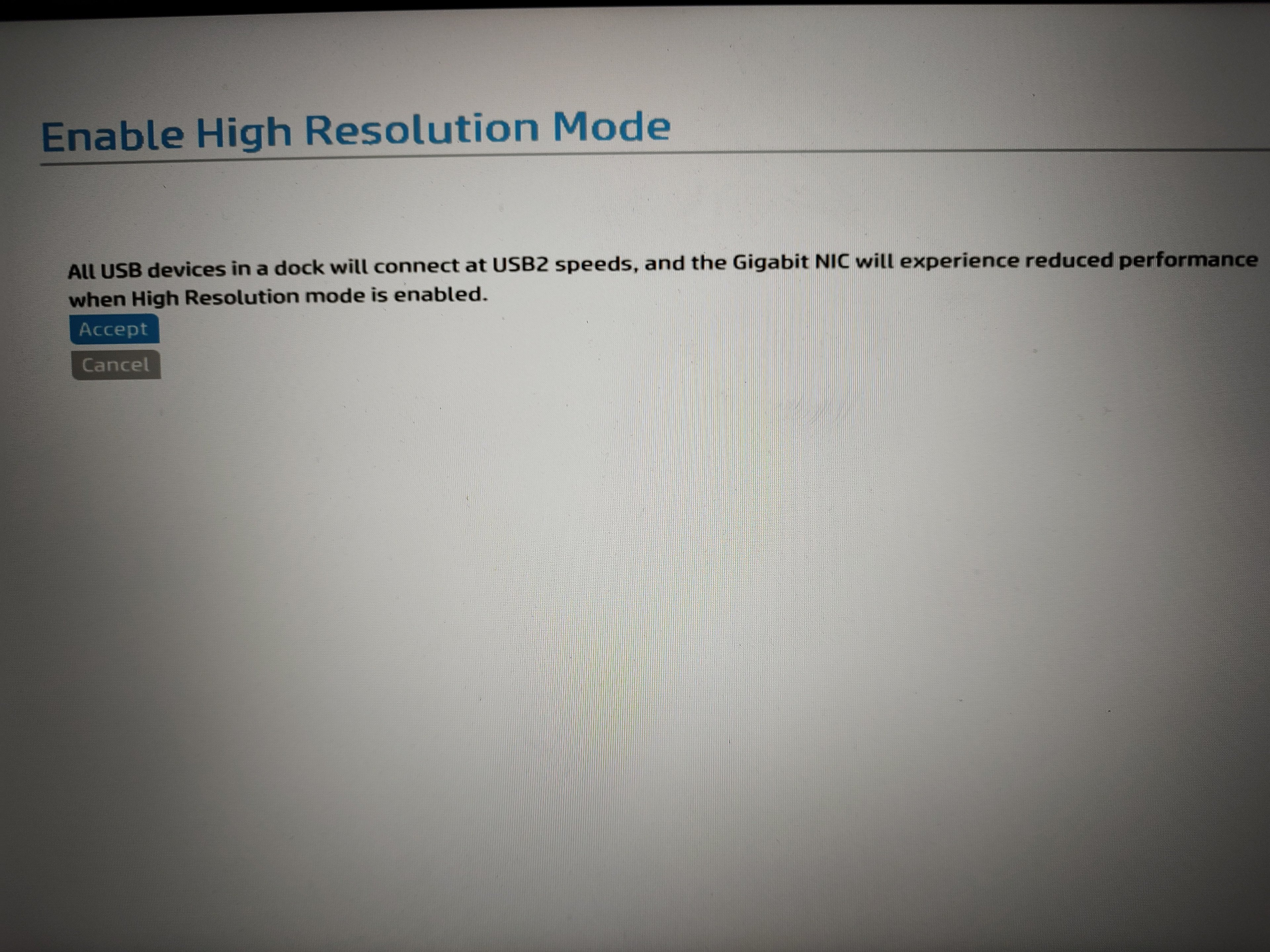

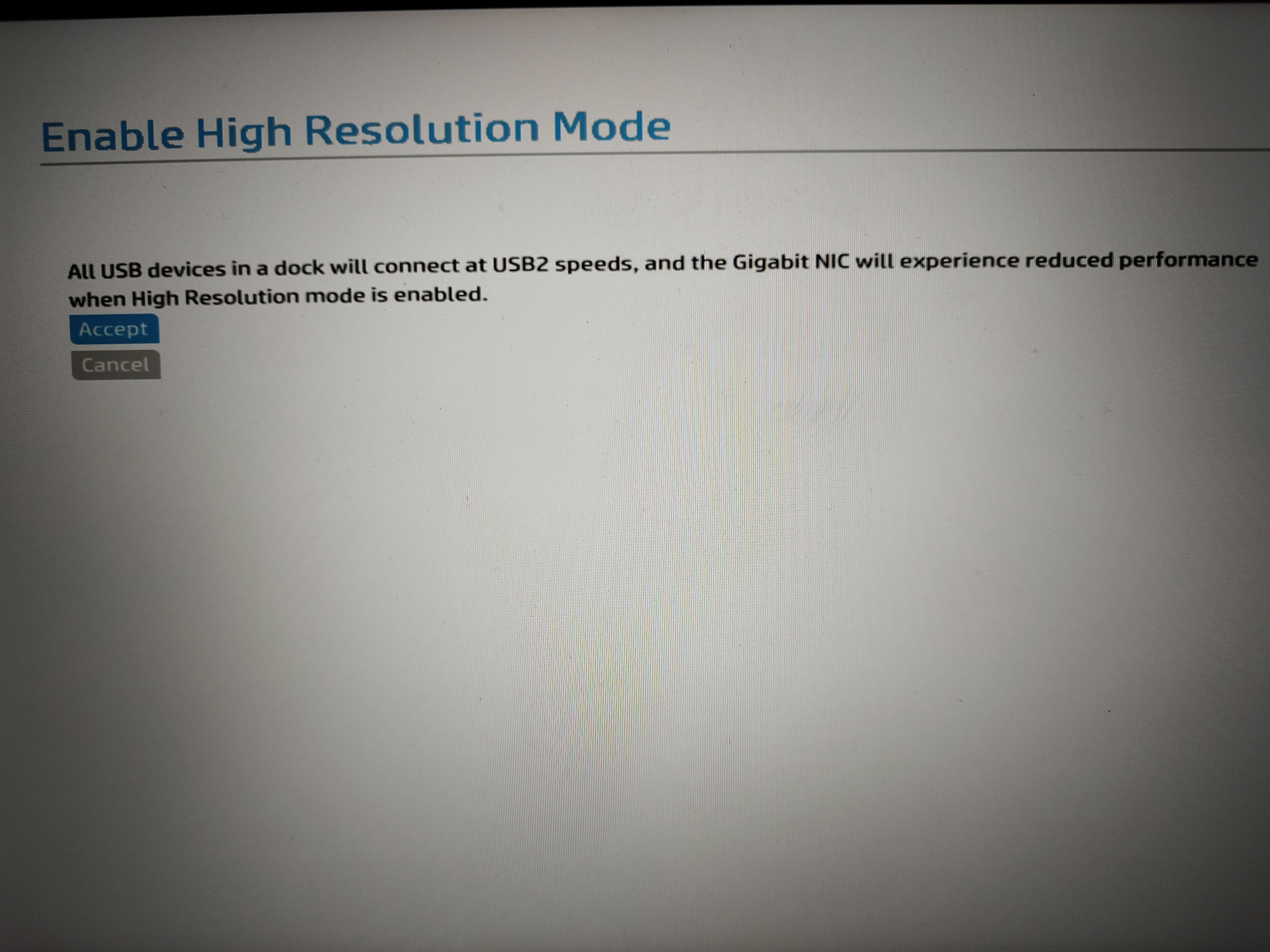

Jetzt funktioniert es, danke!!
Was heißt die Warnung im Anhang?
Na das was da steht :) Wenn du ne Dockingstation verwendest, laufen dessen USB nun mit max. 2.0 und die Netzwerkkarte wird etwas gedrosselt.
