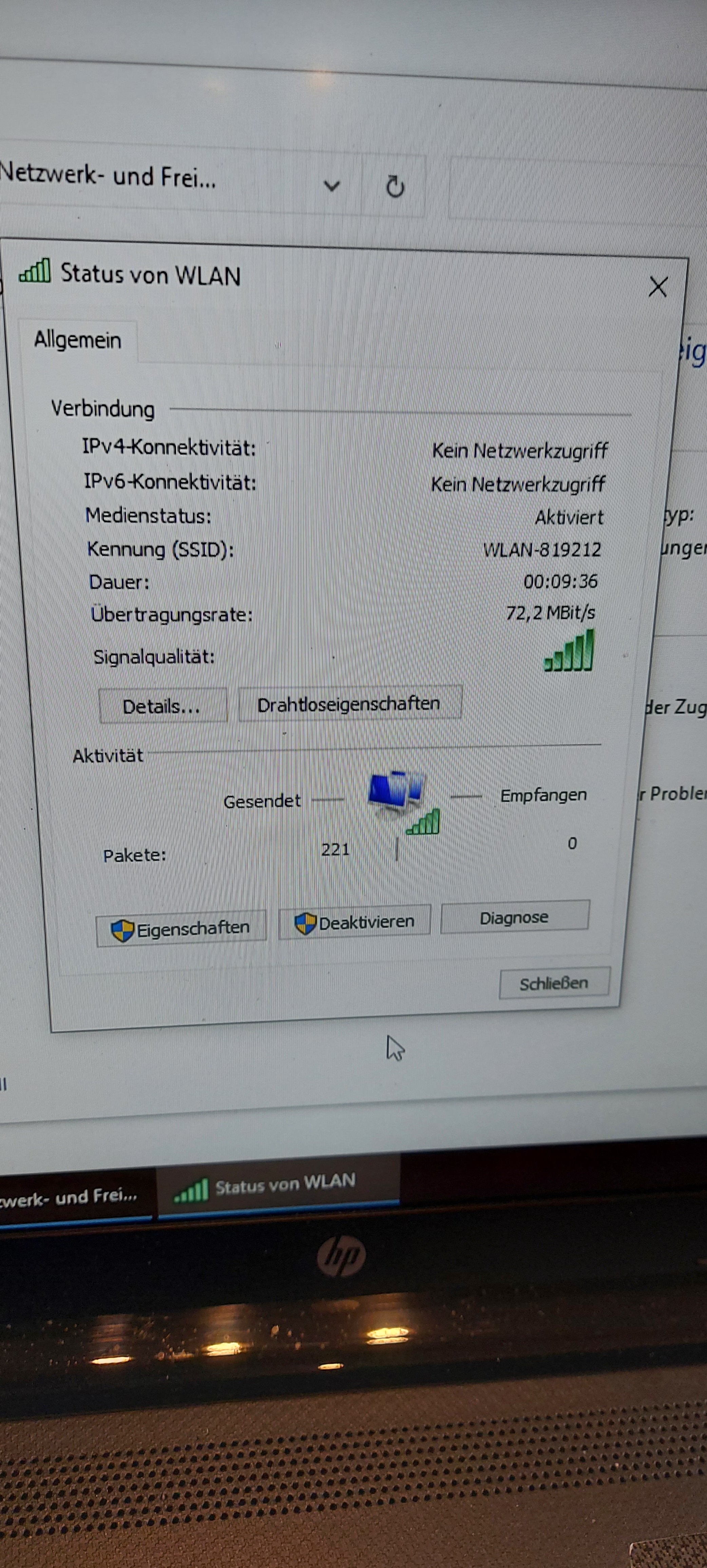

Es, sieht aus wie wenn das WLAN an wäre und es heißt bei IP4 und IP6 Konnektivität kein Netzwerkzugriff
