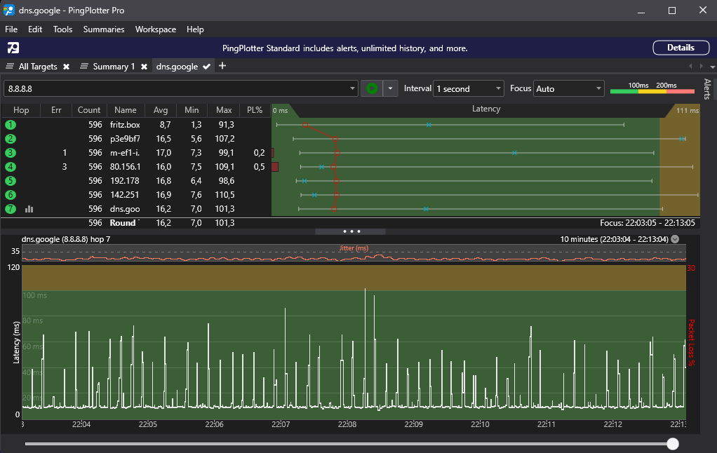

vom PC zur Fritte hast du 1% Paketverluste. Und das ist nicht gut.
ja - das Problem liegt wohl irgendwie irgendwo zwischen Gerät und Router - allerdings nicht an der Hardware, da ich beides bereits mit Ersatzgeräten getestet habe und das Problem immer gleich bleibt.
conf_t schrieb:
Nimm besser pingplotter
Wie folgt: der Graph zeigt mein Problem wohl besser als 1000 Wörter.
Telekom MagentaZuhause
sehr zyklisch mit ähnlichen Abständen und viel zu hoch, um normal zu sein
Kein Stress ich bin am überlegen, was 6x pro Minute die Spikes erzeugen kann. Heute wird das vermutlich nichts mehr.

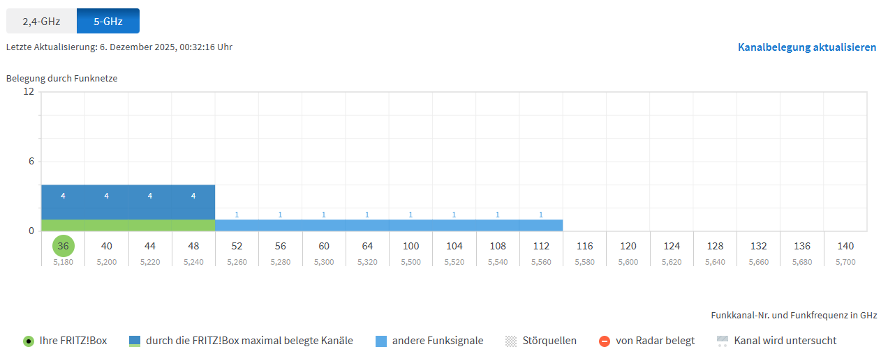

Teste mal Kanäle, die nicht einer der folgenden sind:
52, 56, 60, 64, 100, 104, 108, 112, 116, 120, 124, 128, 132, 136, 140, 144.
Dann können wir die DFS Scan entweder ausschließen oder als Ursache ausmachen.
