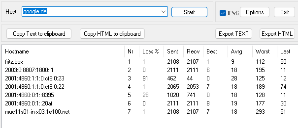

Ich hab jetzt über 2000 Pakete verschickt. Folgend das Ergebnis aus WinMTR
Zum Abgleich habe ich auch nochmal in cmd an google gepingt (60)- Ergebnis wie gewohnt - alle paar Sekunden hohe Ping spikes: Minimum = 8ms, Maximum = 63ms, Mittelwert = 15ms
Könntet ihr noch einmal drüber schauen?
vom PC zur Fritte hast du 1% Paketverluste. Und das ist nicht gut.
Die anderen danach kann man ignorieren, weil zum Ziel auch nur 1% Paketverluste vorliegen. (Man kann unterwegs nicht mehr Pakete verlieren als in Summe auf der entferntesten Relation, die kommen durch Begrenzung seitens der Betreiber oder einen sehr schlechten IRQ für den ICMP Prozess bei der CPU, auch nicht unüblich)
Max Werte sind wenig aussagekräftig, weil sie keine. Quantität anzeigen. Mal nen hohe Ping kann man vorkommen. Nimm besser pingplotter oder multiping, da hast du auch ne Graphen.
