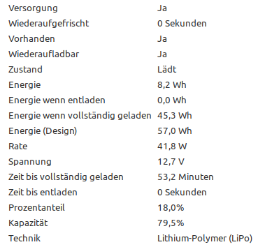

Hier der Akkustatus aus LMDE:
Code:
  battery
    present:             yes
    rechargeable:        yes
    state:               charging
    warning-level:       none
    energy:              11,83 Wh
    energy-empty:        0 Wh
    energy-full:         45,32 Wh
    energy-full-design:  57,02 Wh
    energy-rate:         41,786 W
    voltage:             12,705 V
    charge-cycles:       117
    time to full:        48,1 minutes
    percentage:          26%
    capacity:            79,4809%
    technology:          lithium-polymer
    charge-start-threshold:        75%
    charge-end-threshold:          80%
    charge-threshold-supported:    yes
    icon-name:          'battery-low-charging-symbolic'
  History (charge):
    1774628713    26,000    charging
    1774628683    25,000    charging
    1774628623    24,000    charging
  History (rate):
    1774628713    41,786    charging
    1774628683    41,728    charging
    1774628653    41,503    charging
    1774628623    41,633    charging
Frage: Ich habe gelesen, dass wenn der Laptop immer mit dem Netzadapter betrieben wird, dies den Akku schont? Ahhh ... und da greift dann die Sache mit dem, dass der Akku erst geladen werden soll, wenn er weniger als 80 % hat? Wie wird er denn default auf 100 % gehalten, wenn der Laptop immer am Netzadapter betrieben wird? Wird er dann schon bei 99 % wieder auf 100 % geladen?

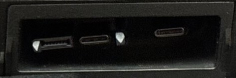

Ich habe mir die Sache mal genauer angesehen (siehe verlinktes PDF). Die Dockingstation dockt an den USB-C für Netzstrom, sowie den "Port" mit USB-C und Dockingport. Das bedeutet, das Laptop hat 2 USB-C. Hier wäre die Frage, ob dieser zweite USB-C auch für Netzstrom verwendet werden könnte?
Foto Dockingstation:
Was ich noch nicht herausgefunden habe ist, ob es einen Adapter für die Dockinport-Steckdose gibt, über die der Netzstrom eingespeist werden könnte. Ich vermute aber, dass der Dockinport nicht für Netzstrom ist, sondern die USB-C, weil diese mitangedockt werden. Von daher wird es keinen separaten Adapter für den Dockinport geben.
Im Handbuch wird beschrieben, dass es einen Unterschied zwischen den Modellen mit Intel und AMD gibt.
Intel (wie im Foto):
  • Andockstationsanschluss
  • Thunderbolt™ 3 Anschluss
  • USB-C™ (3.2 Gen 1)
AMD (wie im Foto):
  • 2x USB-C (3.2 Gen 2)
Für alle USB-C/Thunderbolt gilt:
-- Den Computer aufladen
-- Aufladen von USB-C-kompatiblen Geräten
-- Externen Bildschirm anschließen
-- Versorgt einen anderen Computer mit Strom dank P-to-P
Demnach könnte der USB-C/Thunderbolt neben dem Dockingport auch fürs Aufladen genutzt werden.
Dockingstation:
Es gibt keine Verankerung des Laptops in der Dockinstation. Der Laptop liegt nur mit Fixierstiften auf der Dockinstation auf. An der Dockingstation festgehalten wird das Laptop nur durch die Dockingports (2x USB-C, 1x Dockinport). Das Abschließen (Schlüssel) der Dockingstation veriegelt nur die Position der Dockingports.
Es ist also ratsam das Laptop nicht zusammen mit der Dockingstation zu bewegen oder zu tragen. Die Dockingstation immer auf dem Tisch liegen lassen.
Wie kurz zu sehen war (Linux und Win 11), scheint es so, dass der Akku bei 95 % diesen nicht lädt, aber es wird das Akkusymbol mit Blitz angezeigt. Es zeigt aber auch, dass der Akku im ausgeschalteten Zustand Saft verliert, da er bei 100 % ausgeschalten wurde.
@100%Laie , was rechnest du denn da? 76 sind das neue 100? ;)
100%Laie schrieb:
Man geht mit Laptop spazieren, Dock bleibt auf dem Tisch: auch normal?!
Ich wollts ja nur mal erwähnt haben. Weil ich räum immer beides weg. So muss ich dann also beides separat wegräumen. Wäre nice gewesen, wenn beides miteinander fest verankert werden könnte. Weil es betrifft ja auch das hin und her schieben auf dem Tisch.
Achso, du rechnest mit der (gesunkenen) Kapazität. Du meinst also Dreisatz:
(Akku-Kapazität / 100) * Akkustand
(80 / 100) * 95 = 76
Aber beziehen die charge- Werte sich denn auf die capacity?
Akku(lade)stand: Anzeige immer bis 100% (= voll geladen) - unabhängig von Restkapazität:
auch bei Restkapazität 15% wird 100% angezeigt, wenn diese 15% voll geladen sind.
Umrechnung Dreisatz
Ladeschwellen: selbst zu setzen, %Werte des Neu-Akkus - kein Bezug zu Restkapazität:
Änderung / Anpassung bei sinkender Restkapazität selbst setzen - obere Schwelle tiefer.
Obere Schwelle 80% - Restkapazität 79,...%: diese wird voll geladen = 100%-Anzeige bei 79,...%
" " " ist nicht mehr erreichbar und ohne Wirkung: er wird den Akku(lade)stand immer
nahe 100% halten, also schon bei 98-97% wieder laden ... und nicht erst bei der unteren Schwelle 75%
das Laden starten.
Zur Schonung des Akkus wird also eine obere Schwelle von z. B. 75 oder 70% zu setzen sein und
als untere 20 o. 25%:
dann setzt das Laden bei der unteren Schwelle ein und stoppt bei der oberen: beobachten und prüfen!
