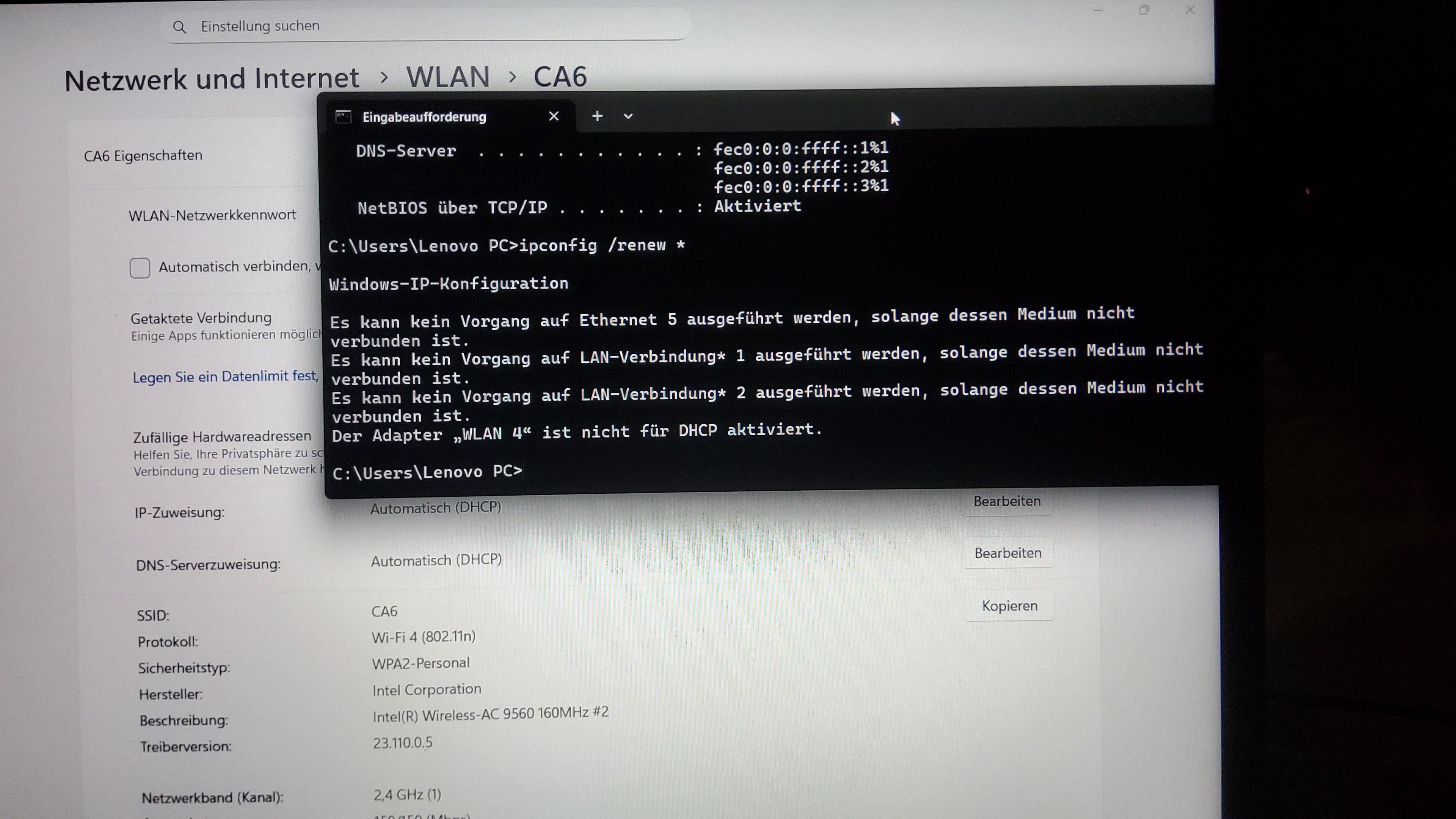

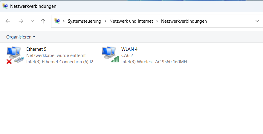

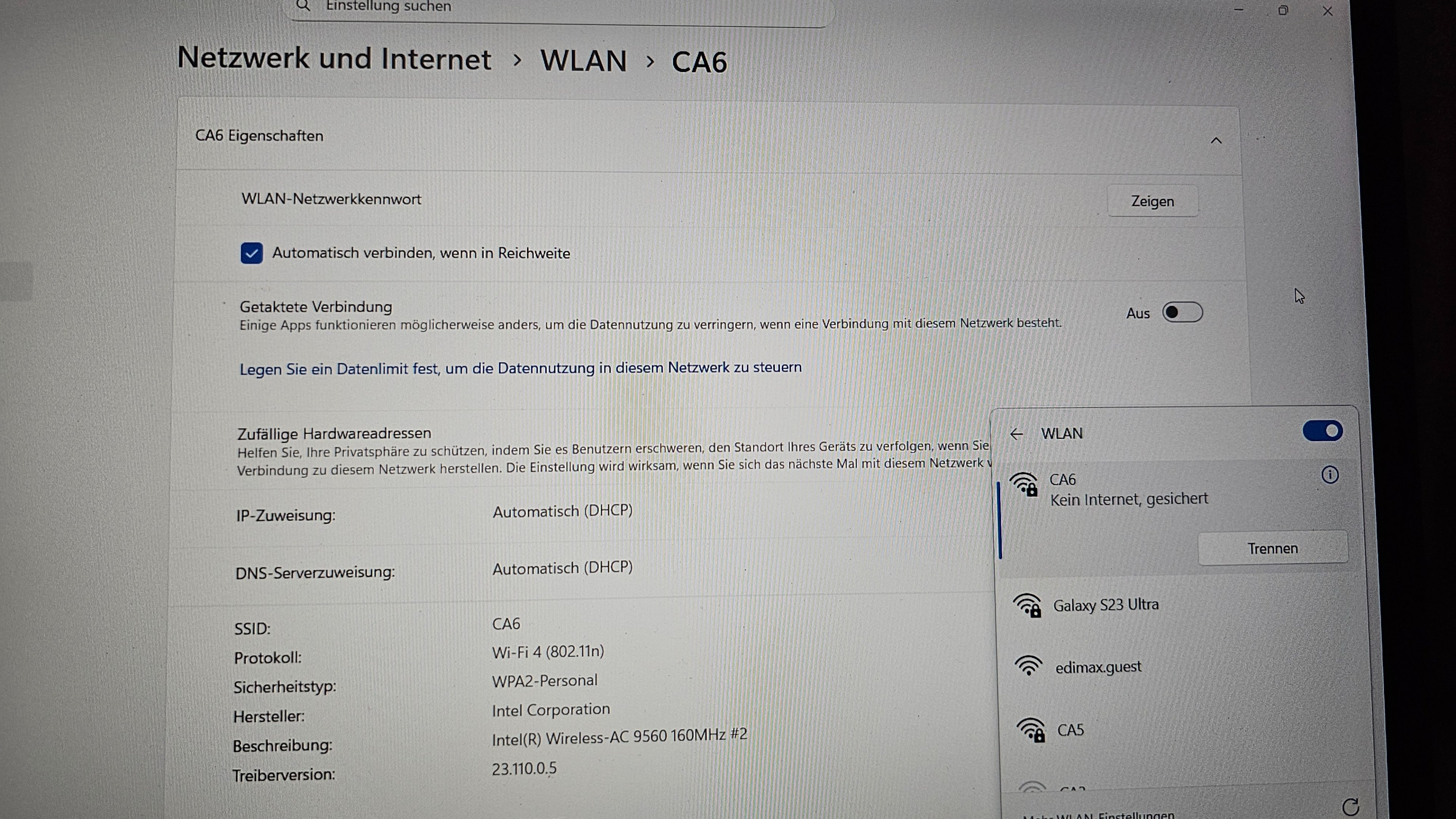

Hi,
Ich hab da ein Problem, wahrscheinlich nichts Großes, nur komme ich gerade nicht drauf. Vermutlich eine Windows Einstellung.
In unserem Hotelzimmer (Slowakei) gibt es WLAN, über das sich Handy und Tablet problemlos einwählen können. Nur simpel mit Kennwort, also ohne Willkommensseite im Browser etc.
Nur der Laptop will nicht: er verbindet sich offenbar, aber lässt kein Internet zu, wenn ich die Zugangsdaten eingebe. Mache ich einen Hotspot über das Smartphone auf (egal ob WLAN oder mobile Daten), klappt es ebenfalls nicht, auch kein Internet.
DHCP ist aktiv, daran sollte es nicht liegen.
Habt ihr vllt spontan eine Idee?
Besten Dank!

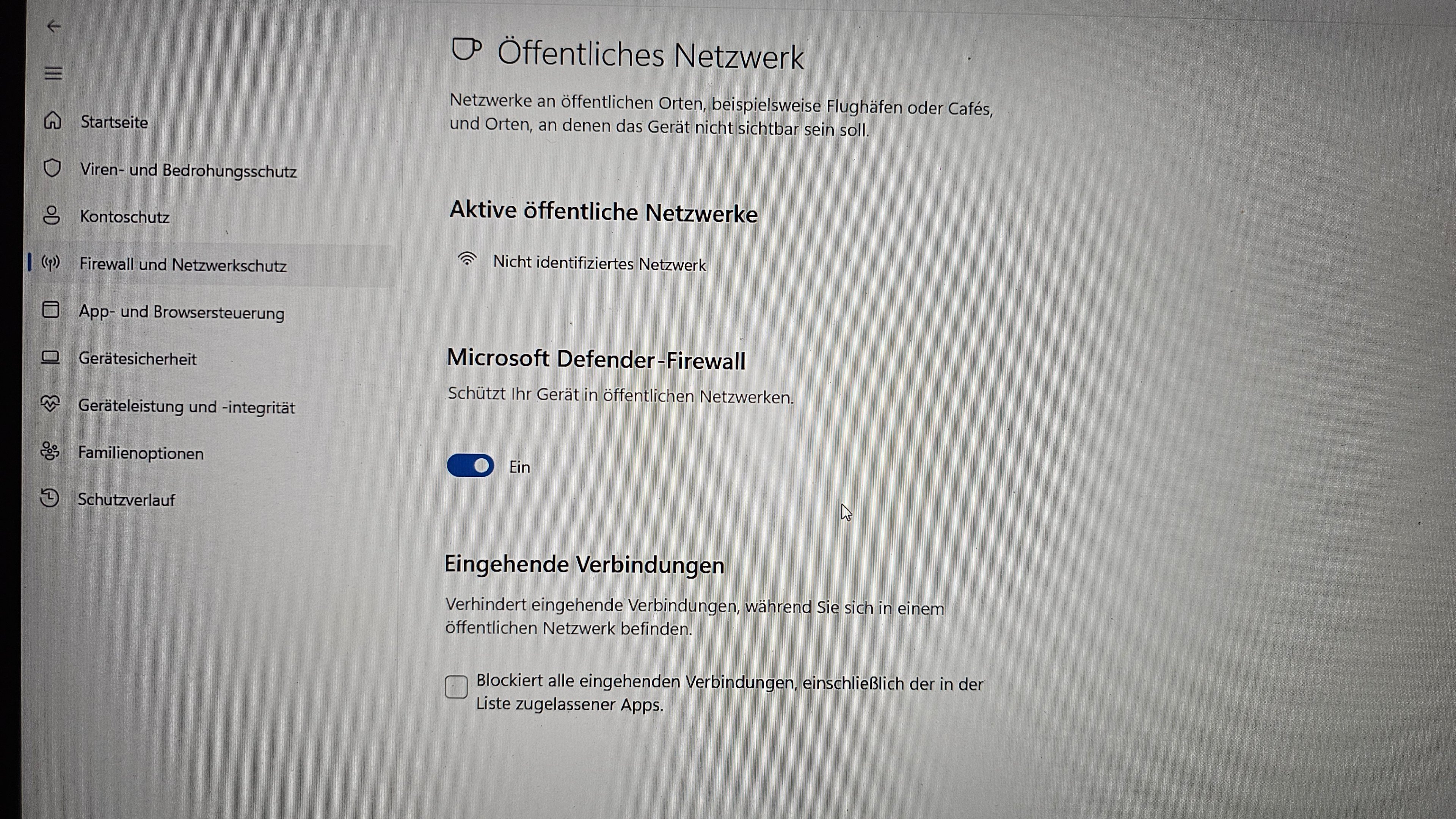

Evtl. irgendeine Security-Software installiert, die neue WLAN-Verbindungen überwacht/blockiert?

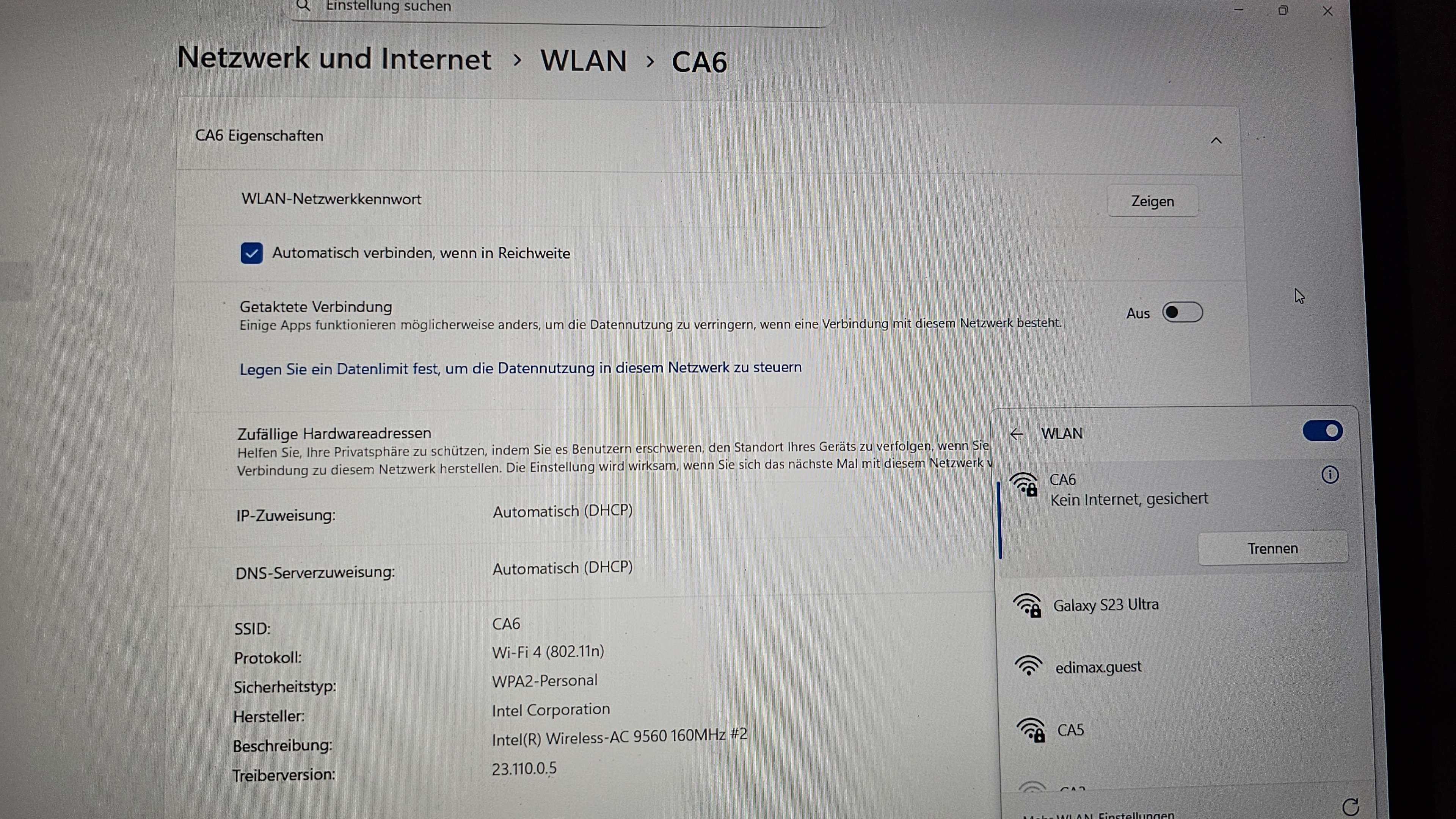

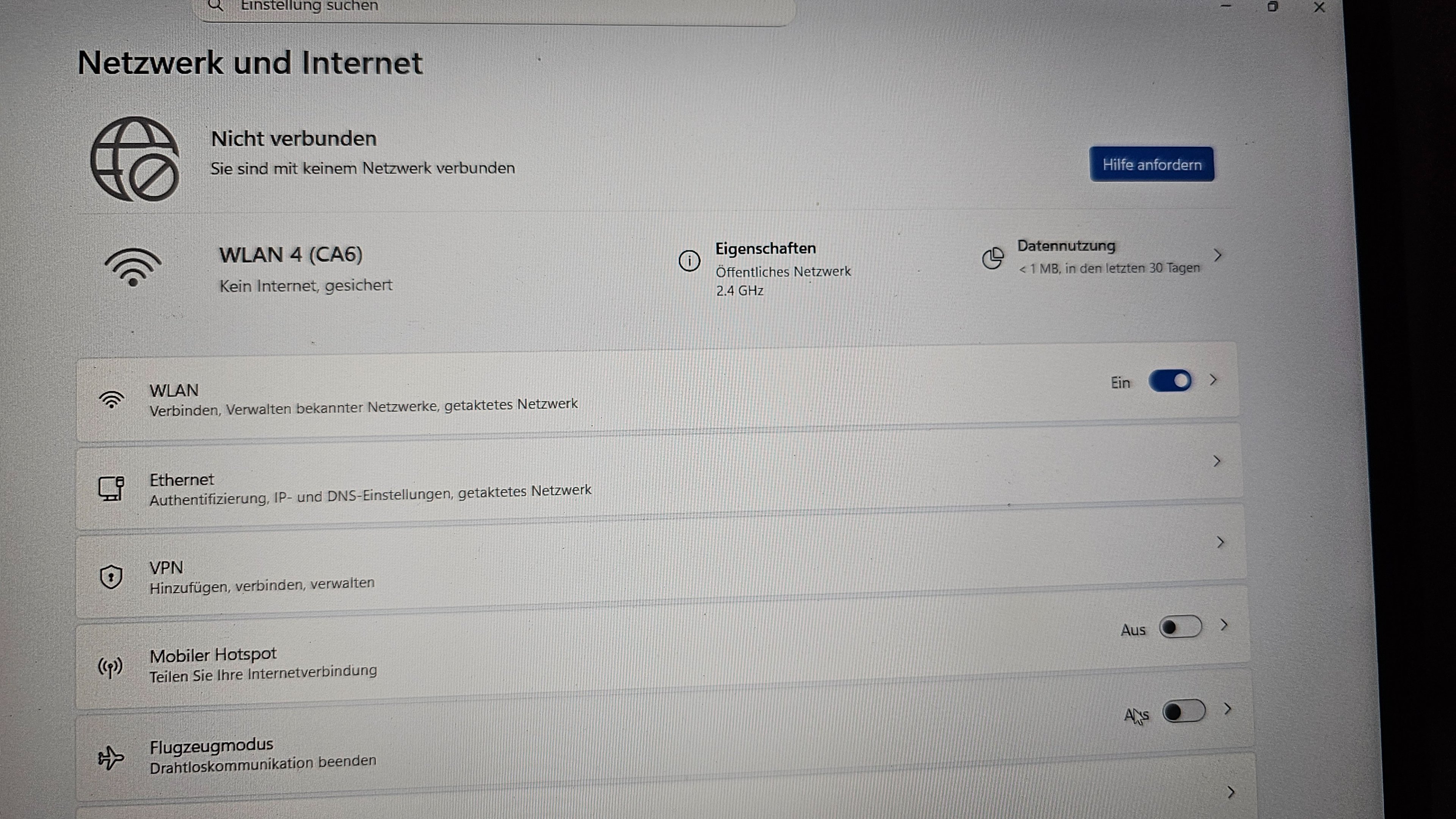

Bekommst du eine gültige IP-Adresse? Schon versucht das jeweilige Gateway anzupingen?
Ich hab unten mal einen Screenshot angehängt. IP Adresse sieht wohl so aus, bei Gateway steht nichts dabei.
Ne, alles Windows Standard.

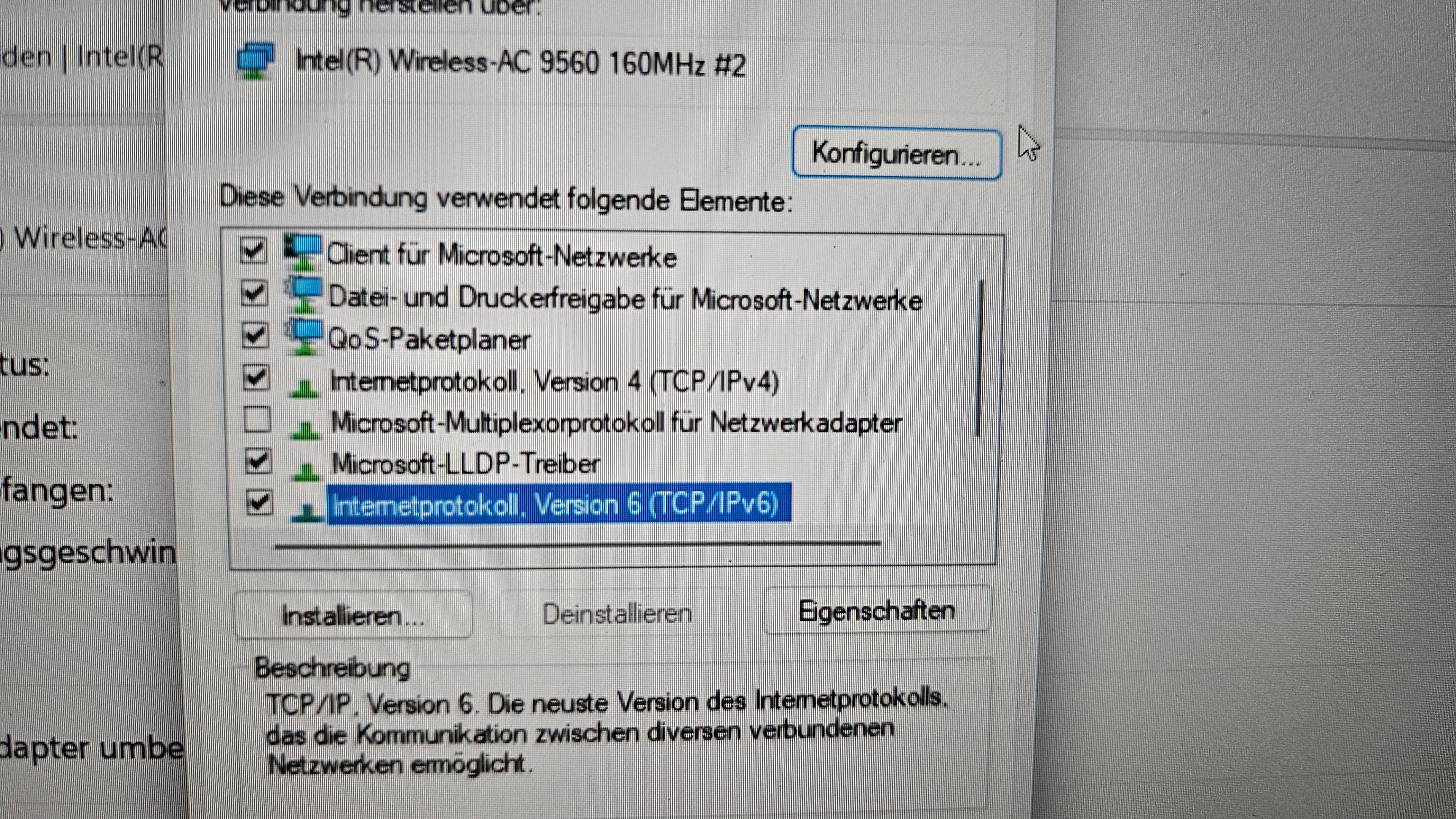

IPv4 und IPv6 an? Kein VPN an?
v4 & v6 sind aktiv, VPN habe ich nicht.

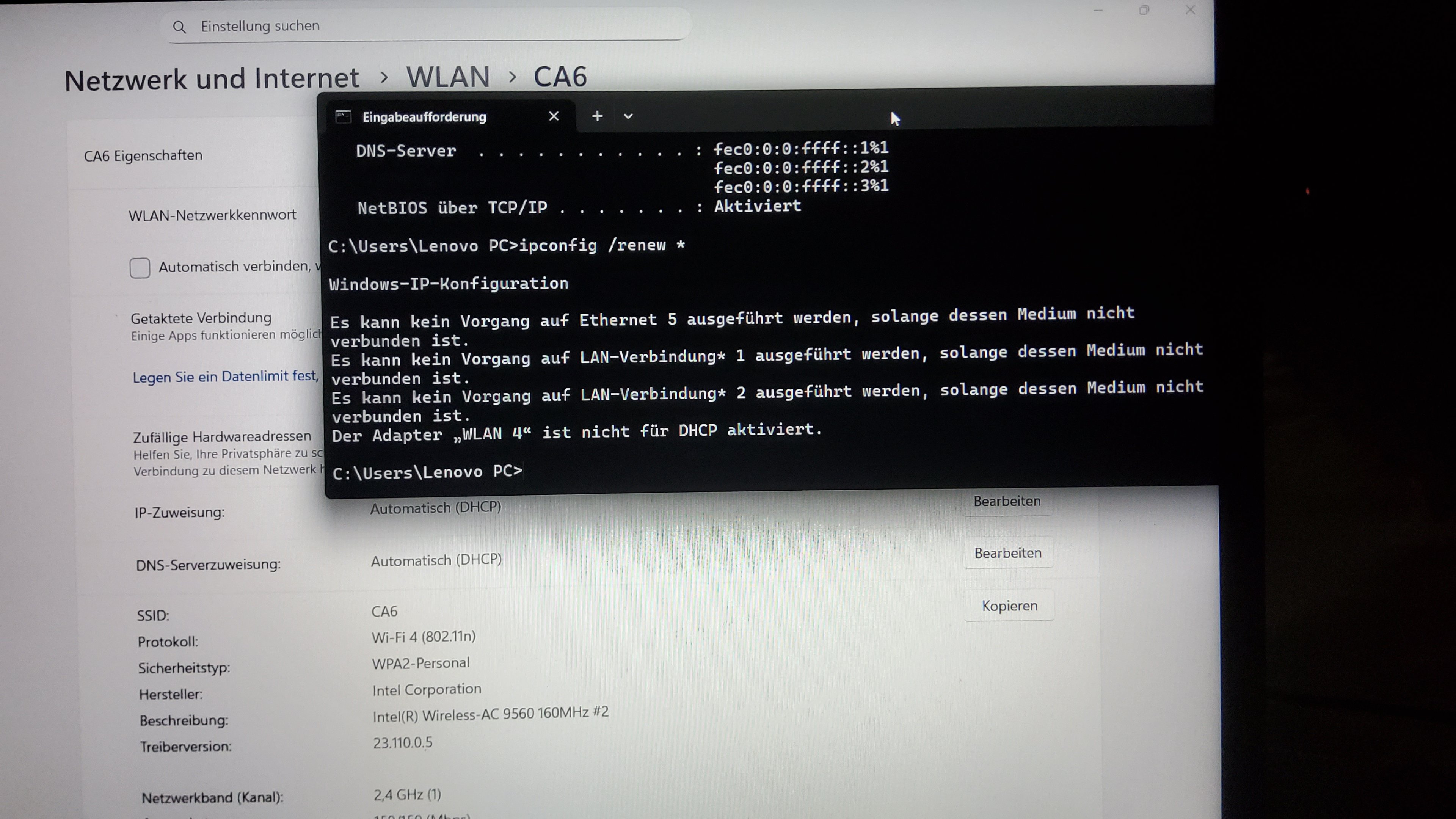

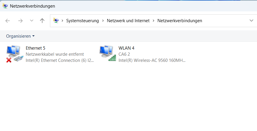

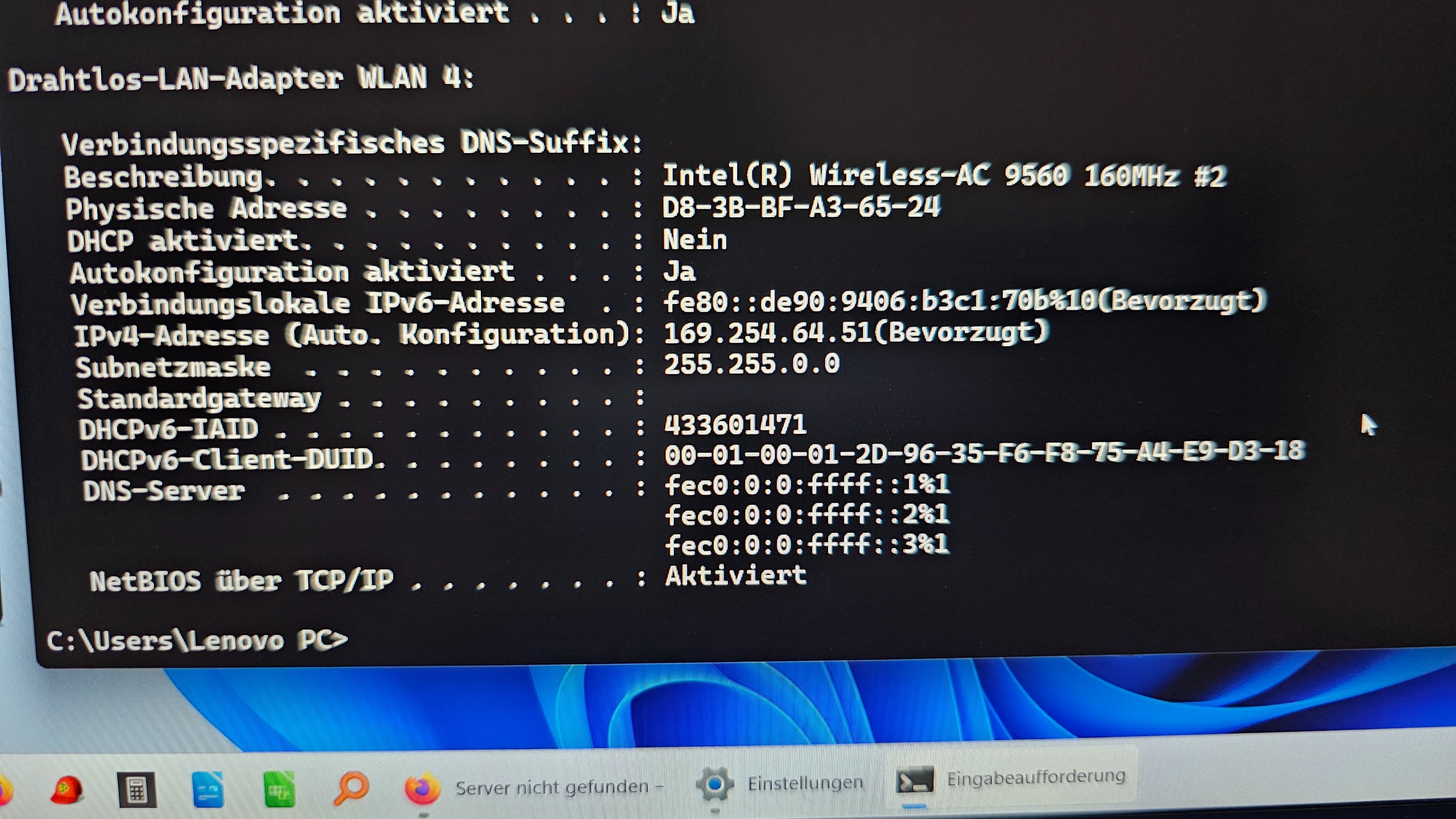

Lies mal die Ausgabe von "ipconfig" und achte auf die Zeile "DHCP Aktiviert:"
-> Du musst DHCP aktivieren.
Was ergibt:
ipconfig /renew *
Hast du irgendwelche "Sicherheitssoftware" oder Virenscanner etc. von Drittanbietern installiert?
Es wurde eine APIPA-Adresse vergeben, damit kann man nicht ins Internet. Damit hat das Notebook von keinem DHCP ein Lease erhalten.
Reaktionen: Azghul0815 und TorenAltair
steht ja auch da: "DHCP aktiviert: nein"...anschalten und ab dafür

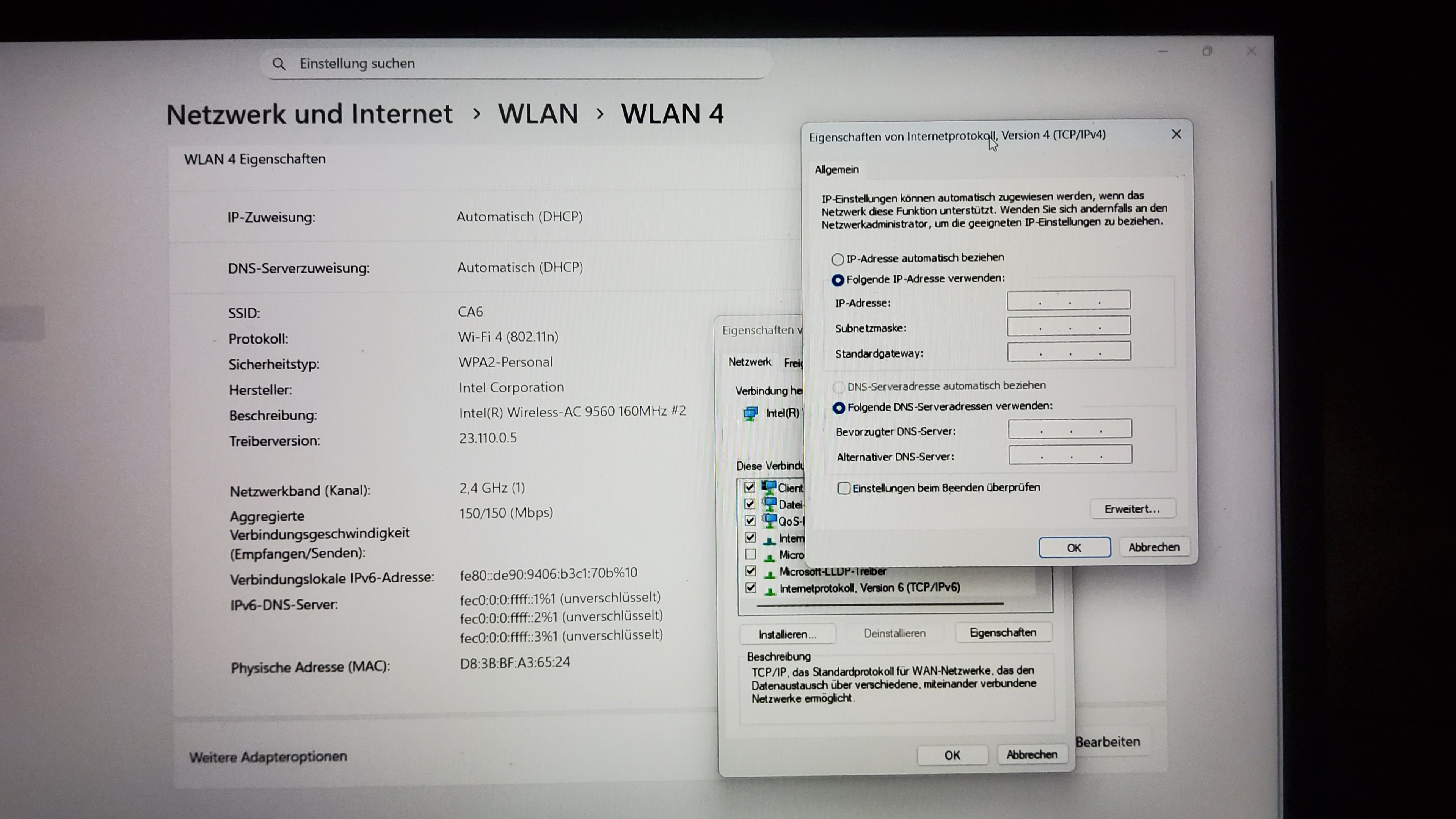

@Sephe @Warhead

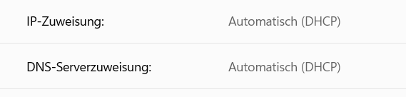

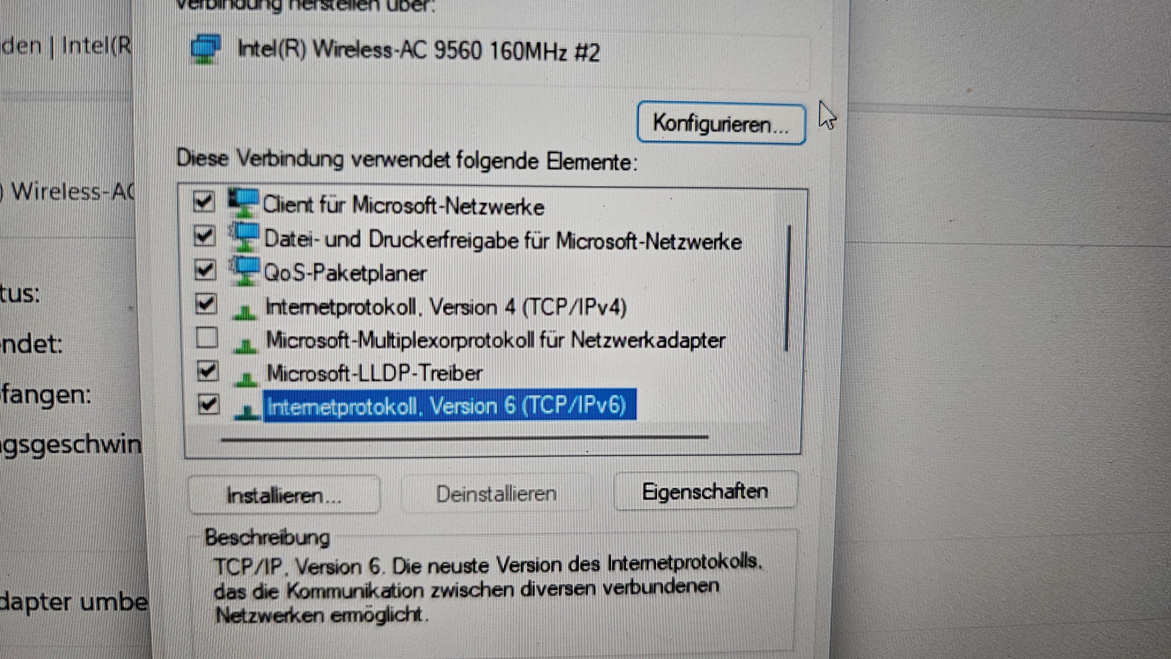

Das ist ja kurios. Ich hab DHCP doch überall an, siehe Screenshots. Wo denn noch?:(
Ahhhhhh jetzt sehe ichs ..... gleich probieren

Auch nicht verwunderlich wenn DHCP deaktiviert ist.
In einem der Screenshots steht allerdings "IP-Zuweisung: automatisch (dhcp)", wenn das das selbe NB im selben NW ist ein Fehler? Hab's schon erlebt, dass man den Einstellungen nicht trauen kann, aber dem ipconfig. Also besser überprüfen, und DHCP aktivieren.
Für IPv4:
romeon schrieb:
@Sephe @Warhead
bloß gut, denn auf dem bild ist rein gar nichts,was sagen würde, dass dhcp aktiv sei, sondern absolut nur das gegenteil ;)
Es klappt. Lieben Dank euch. Die IP Adressen waren leer, aber die Haken waren nicht richtig gesetzt. Weiß der Teufel, wie das passiert ist. Geändert wurde in letzter Zeit daran sicher nix. Erstaunlich, dass das zuhause funktioniert hat.
@eYc genau, das wars
Thanks! :schluck:

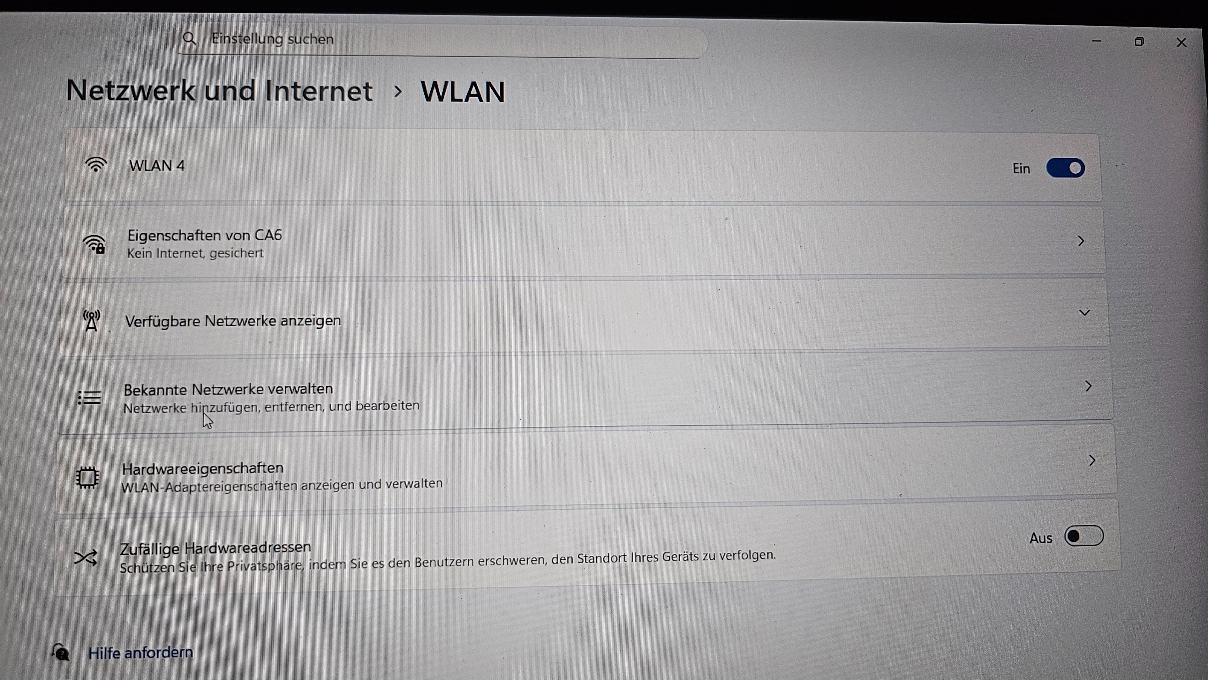

@Warhead doch, das hier hats mich immer glauben lassen:
e
Reaktionen: acidarchangel
evtl stand ipv6 auf auto und win denkt, dann sei ja alles gut. wenn das wlan aber kein ipv6 unterstützt, rennt man damit ins leere
der teufel steckt im detail und da hat man gesehen, dass da was nicht stimmt ;)

Wahrscheinlich funktionierte es bei dir zuhause mit IPv6, das hat 'ne separate Konfigurationsmöglichkeit.
Das Hotel-WLAN läuft nur mit IPv4, dem ist das DHCP von IPv6 egal, weil es damit gar nicht kommunizieren kann.
Reaktionen: BFF
Mhm, habe mich gerade mal daheim bei der FB eingeloggt, da ist v6 nicht aktiv
IPv6-Unterstützung
kein Haken
Kann's mir nicht erklären 🙃
