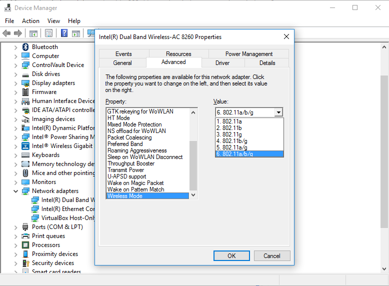

In den Eigenschaften des Netzwerkadapters kann man den Übertragungs Modus einstellen welcher vom Wlan Adapter verwendet wird - also welches Protokoll und damit auch welche Geschwindigkeit verwendet wird.
Ich hatte mal ein Gerät das im Mixed Mode (alle unterstützten Protokolle aktiv) immer wieder Probleme hatte.
Nachdem ich den Übertragungsmodus fix auf 802.11g festgelegt hatte, waren die Probleme verschwunden.
Ich kanns mir nur so erklären, dass der Chip ein Problem damit hatte gleichzeitig alle Übertragunsmodi zu unterstützen.
802.11g ist zwar ein älterer und langsamerer Übertragunsmodus als 802.11n, jedoch lief er stabil und fürs Surfen hat es allemal gereicht.
