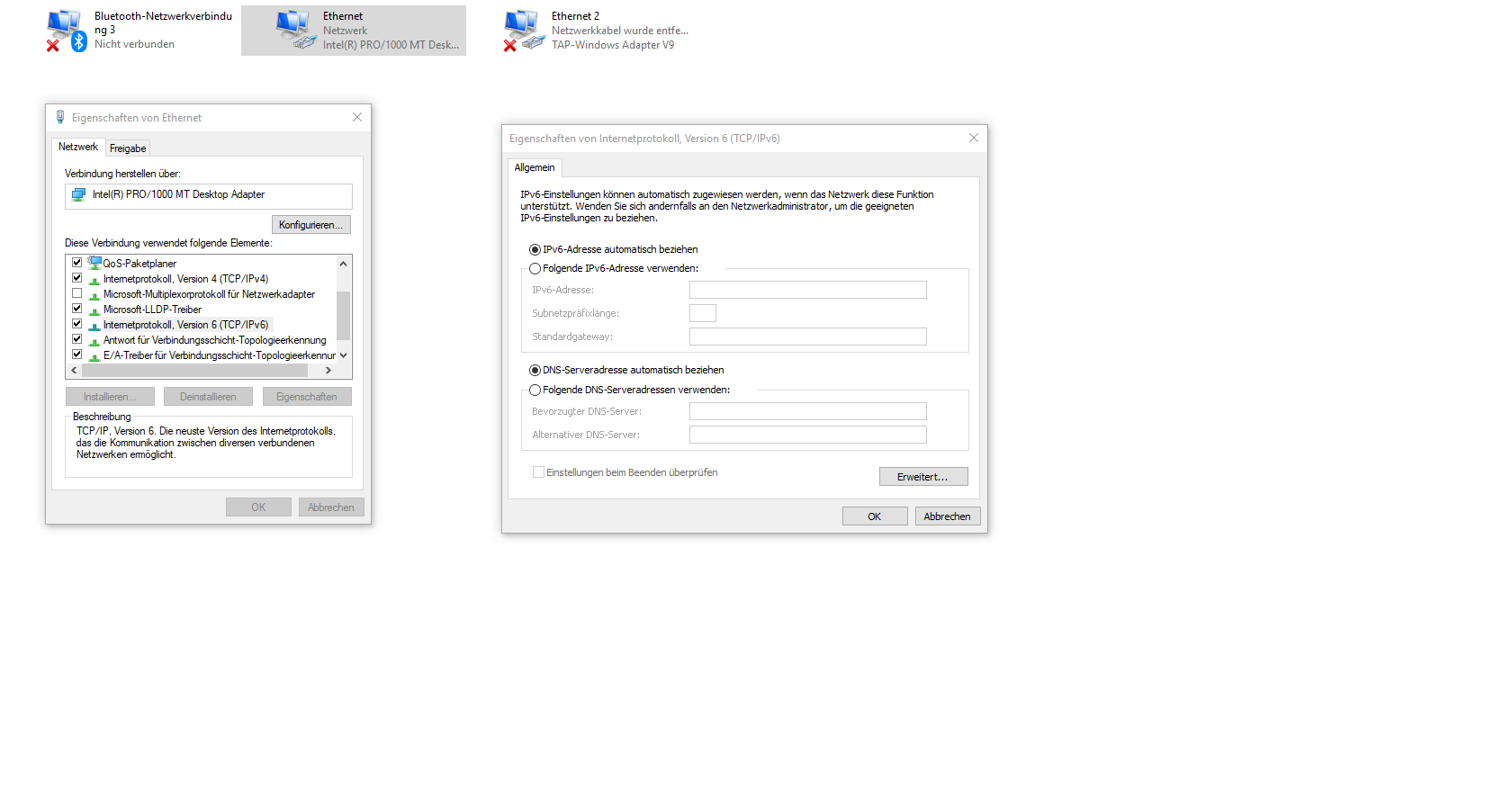

In den Netzwerkverbindungen Deines WLAN-Adapters sollte das alles wie auf dem Screenshot aussehen. (Bei mir ist ein Ethernet-Adapter auf dem Screenshot!)
Bei IPv4 kannst du den Haken rausmachen.
Weitere Fragen bitte wieder hier stellen.

Meinen Netzwerkadapter hab ich wieder so eingestellt wie er vorher war, was genau der Anleitung und deinem Screenshot entspricht. Hat leider nicht geholfen.
