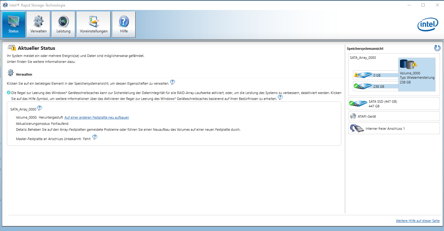

hey
habe eben einen gebruchten Laptop gekauft.
dort wurde die HDD nicht erkannt.
Habe diese eh gegen ein SSD getauscht ( SATA )

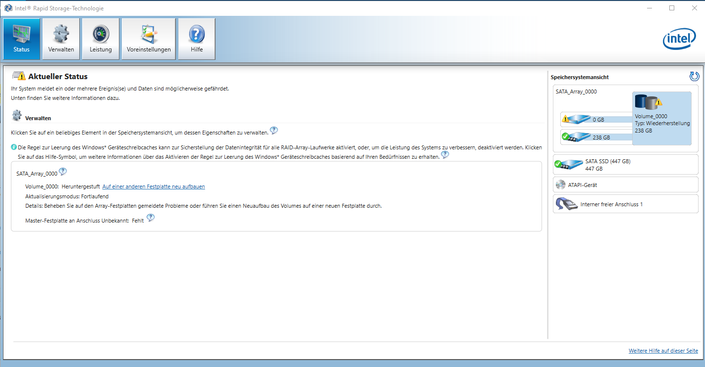

Nur bekomme ich folgende Fehlermeldung im Intel storage Programm:
Zudem steht er im Manager und im BIOS auf RAID
Das LAptop BIOS ( ACER g9 793 ) habe ich bereits auf die neuste Version geupdatet
ABER es bietet keine Möglichkeit auf SATA zu stellen bzw Raid zu deaktivieren
Wie bekomme ich das denn weg?
Bringt es was win vom Stick neu zu installieren?
Windows ist auf einer m2 SSD
Wie bekommt man das auf AHCI wieder alles?

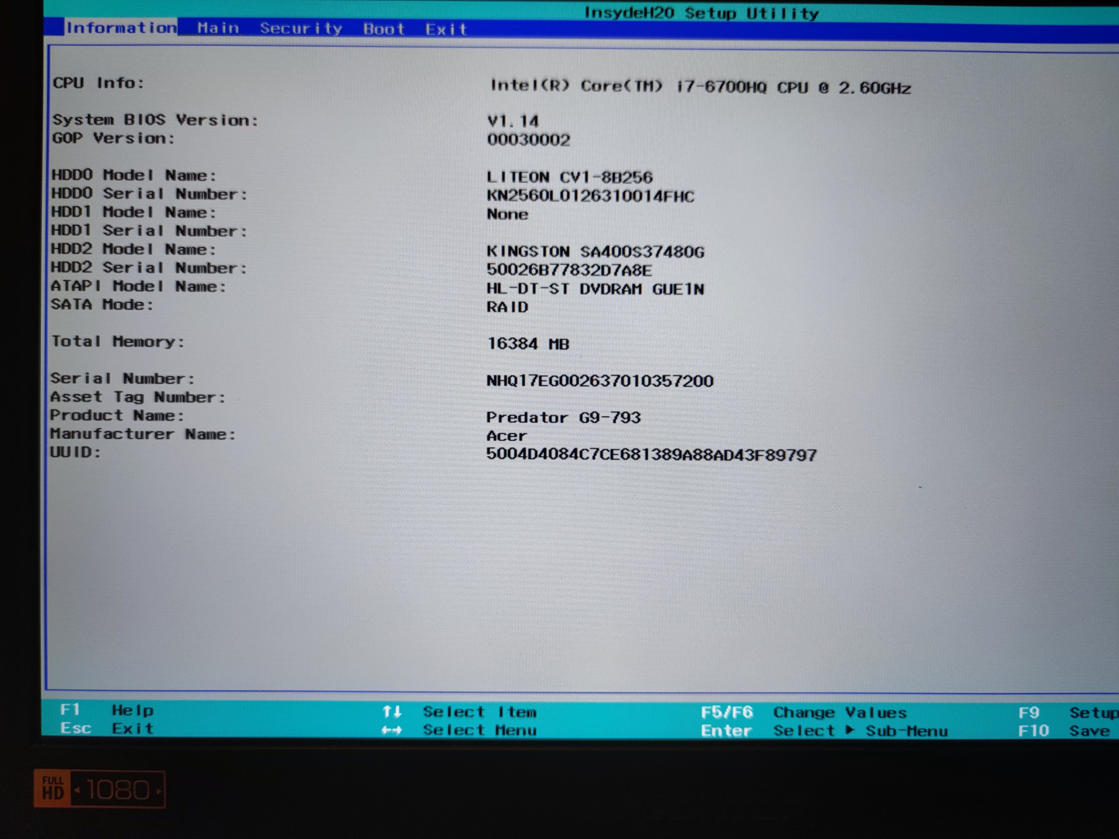

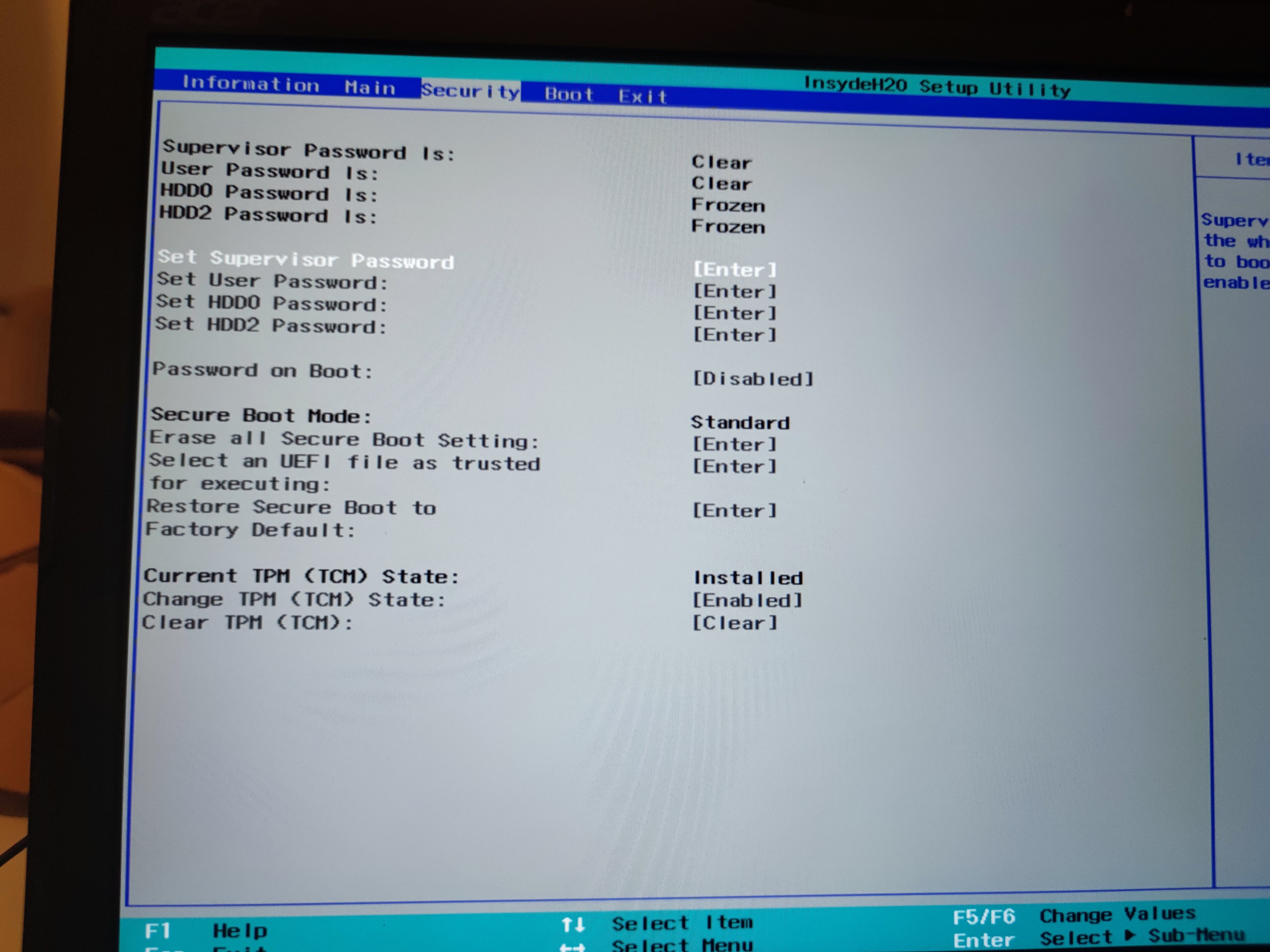

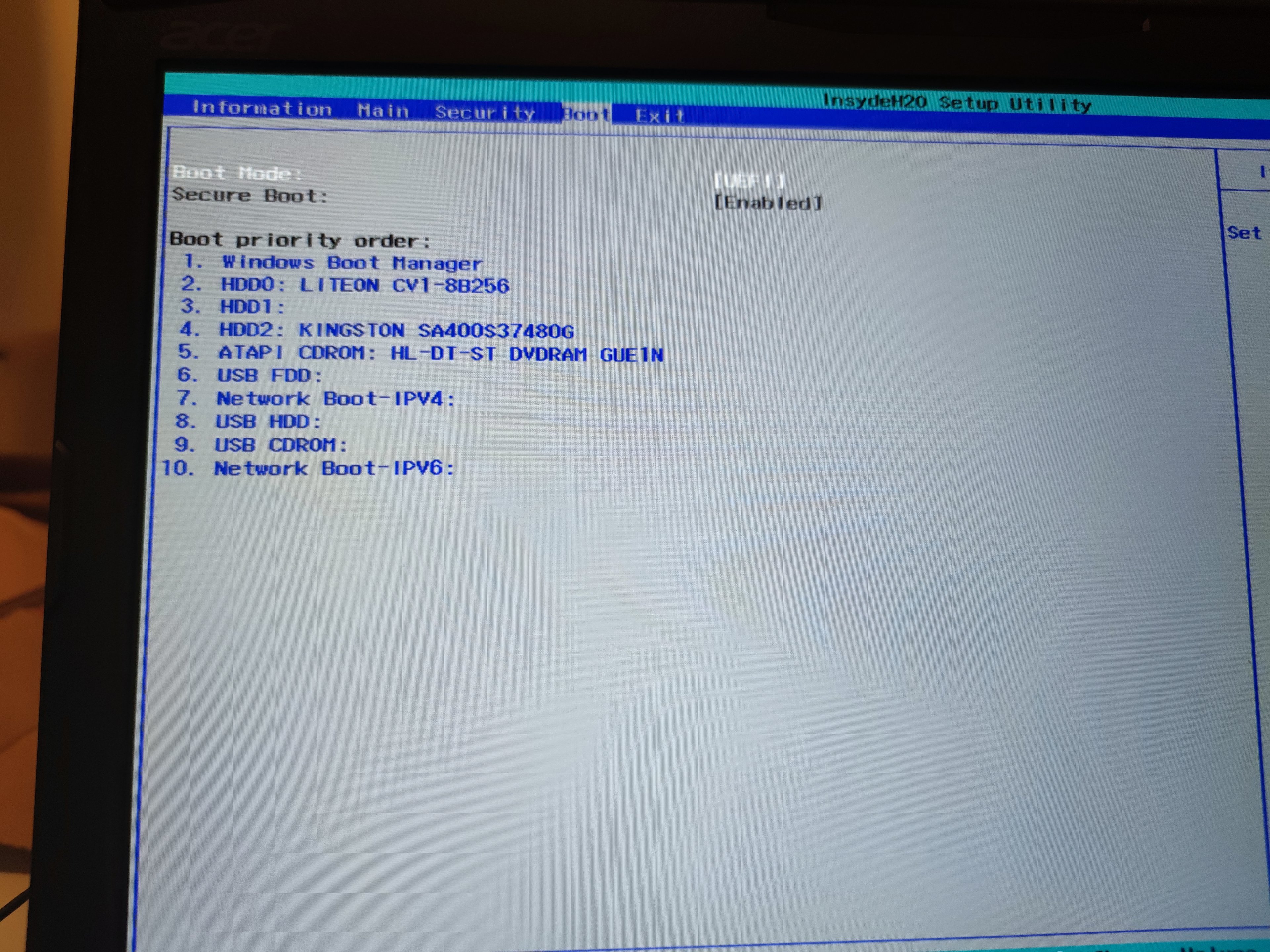

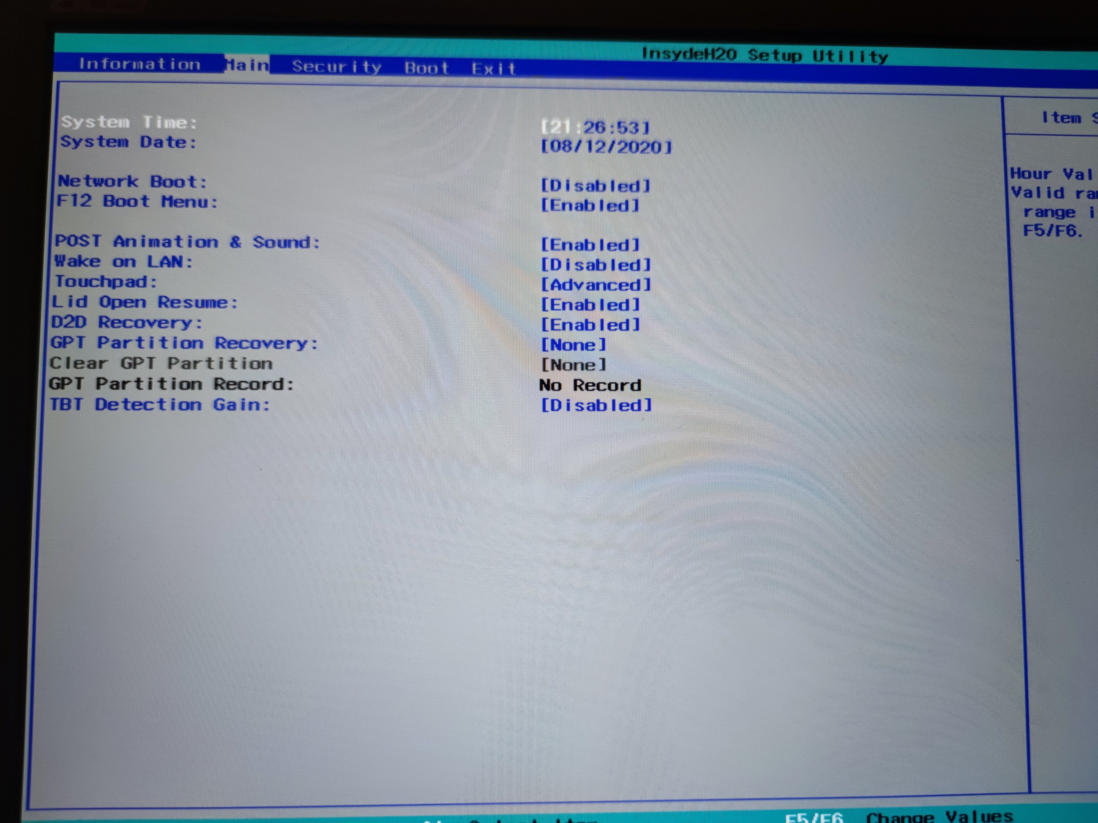

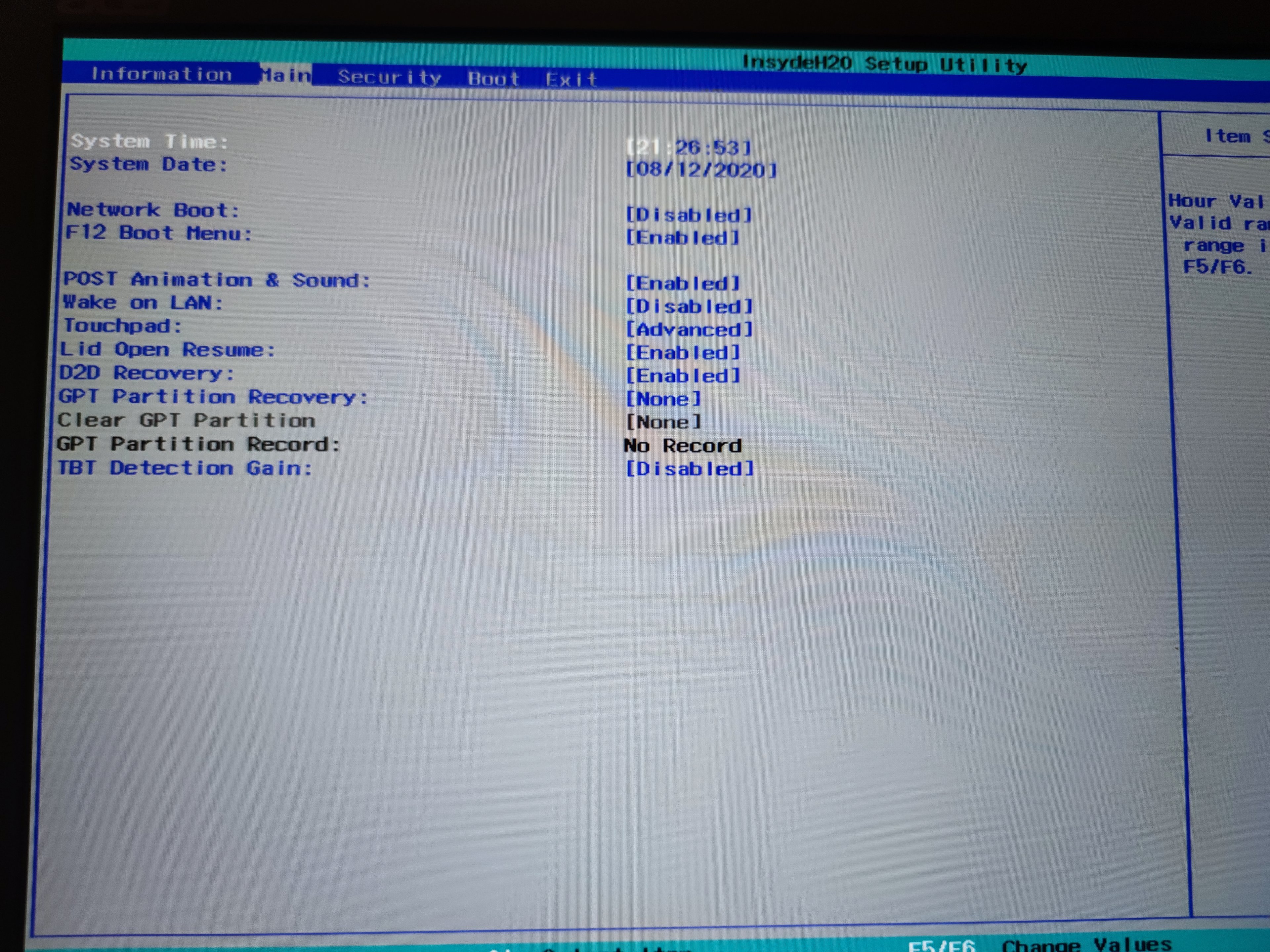

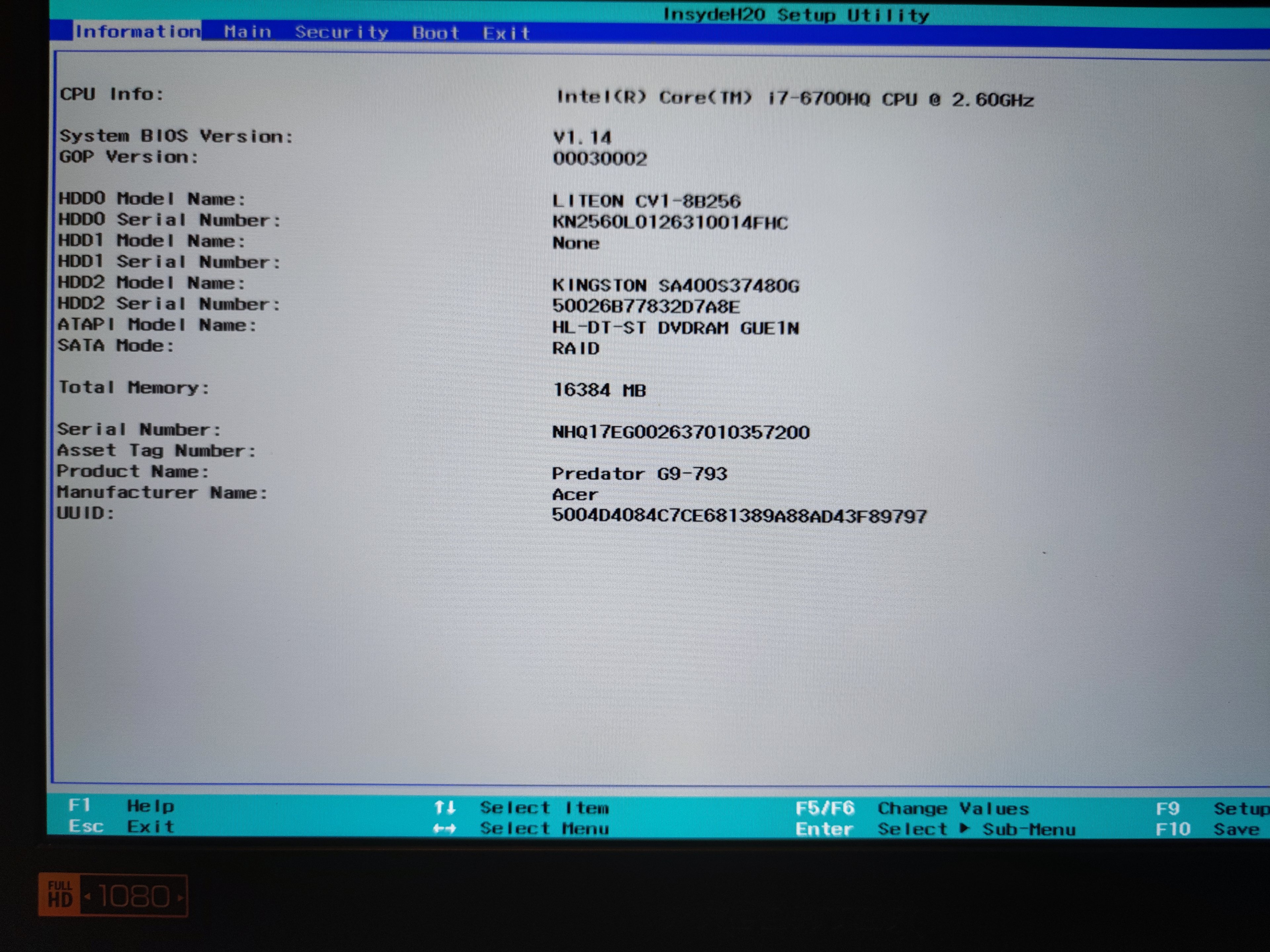

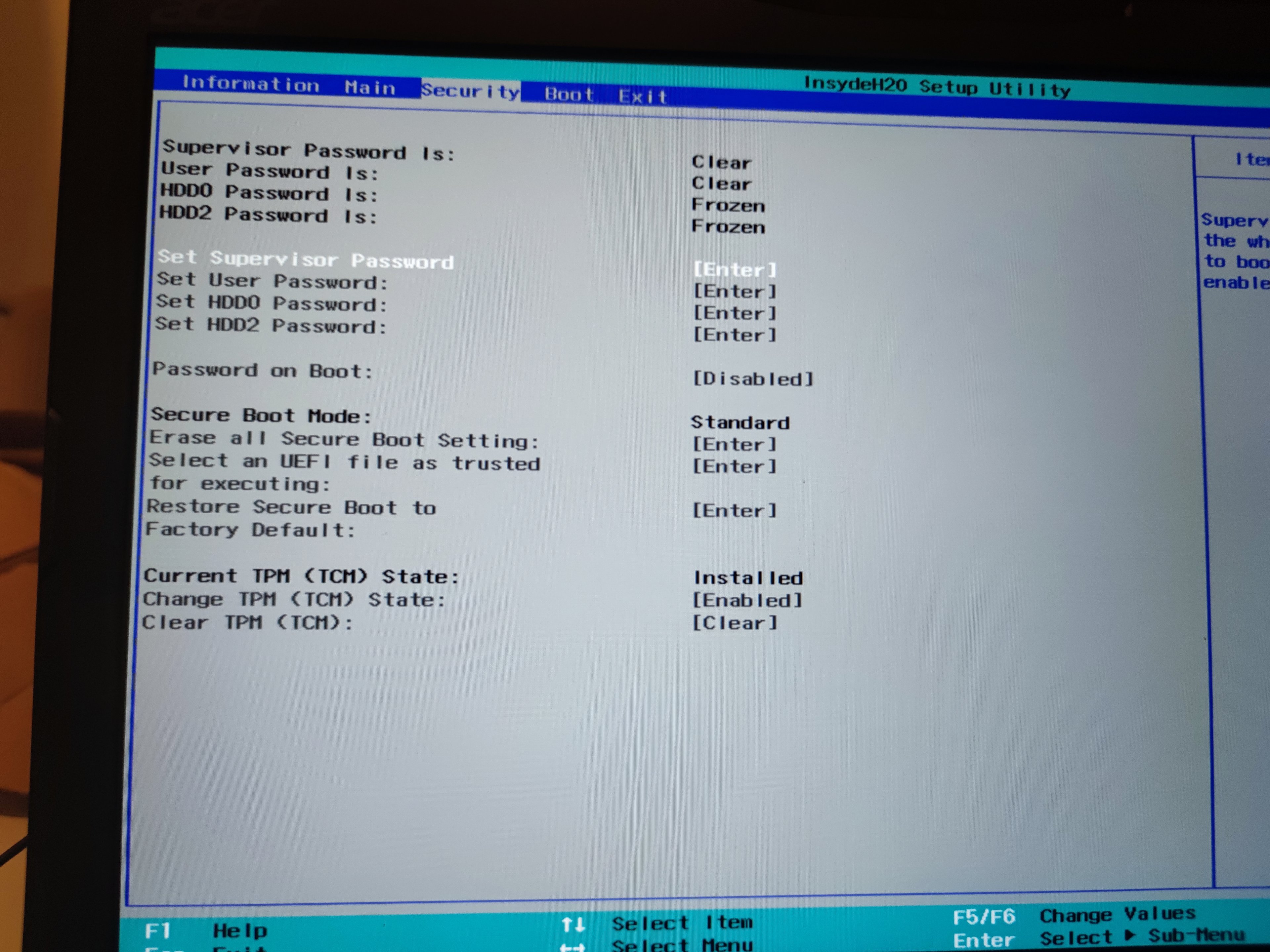

moment ich mache ein Bild des BIOS
Man kann da nur nix umstellen
Bei dem Bios-Slide 2. Drittes von links (Information), steht unten für Setup F9 drücken. Das mal probiert? Kommst Du damit ins Menü?
Edit: Und mit F5/F6 Values ändern

Ne setup default läd er nur die standardwert
Raid bleibt aber bestehen
Dann musst Du das RAID eben in der Anwendung auflösen, von der Du im ersten Post einen Screenshot gepostet hast.

eddietwo schrieb:
Hat es denn für mich irgendwelche Nachteile wenn er auf raid steht?
Nein, bei den Intel Systemen laufen im RAID alle Laufwerke die nicht Teil eines RAIDs sind, ganz normal im AHCI Modus. Übrigens ist die Kingston A400 zwar billig, aber nicht preiswert und überhaupt nicht zu empfehlen. Nimm eine ordentliche SSD mit DRAM Cache!
eddietwo schrieb:
Nur dieser heruntergestuft in intekl storage wundert mich
Das heruntergestuft ist eine blöde Übersetzung für degraded, was bedeutet das das RAID korrupt ist. Da eine Platte fehlt, sollte dies auch nicht verwundern.
Das heißt also dass die System SSD im Raid läuft aber nicht mit der zweiten SSD verbunden ist?

eddietwo schrieb:
Theoreisch fehlt ja keine Platte
Habe ja 2 drinnen
einmal m2 240GB und einmal sata 480GB
Aber die 240GB war mit einer anderen zusammen zu einem RAID konfiguriert, diese zweite RAID Platte fehlt, daher ist der Zustand des RAIDs eben degraded. Die an deren Stelle verbaut 480GB SSD wird ja nicht automatisch zum Ersatz der fehlenden RAID Platte. Aber Du willst das RAID ja sowieso nicht mehr, also löse es einfach auf, beachte das dabei ggf. alle Daten der 240GB verloren gehen.

Schau mal, ob im UEFI/BIOS im Menü MAIN ein Eintrag für SATA-Mode auftaucht, wenn man die Tasten-Kombi STRG+S drückt.
