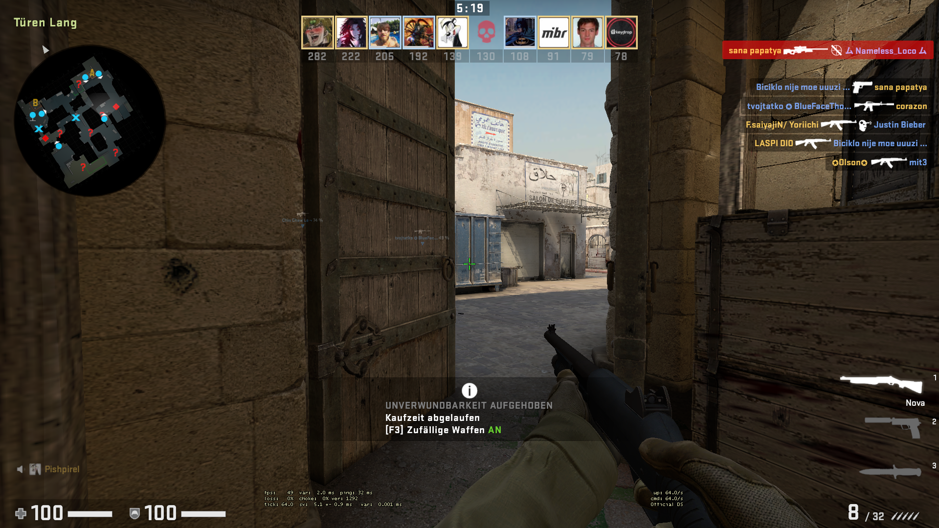

Jetzt habe ich CSGO installiert und komme auf sagenhafte MAXIMAL 90 Fps....
Der Herr hier im Video hat 1:1 den gleichen. Nur das ich 8GB RAM statt 16 habe.
(Wenn ich den Modus Deathmatch spiele, wie er im Video habe ich 49 Fps...)
Dazu noch gesagt, habe ich ALLES auf Low gestellt ....
Woran liegt das? Wurde ich über den Tisch gehauen?

// Das ist jetzt auf einem leeren Server, Low Settings ohne Bots

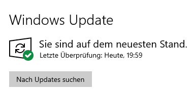

cartridge_case schrieb:
Dann macht der sicher erstmal Updates.

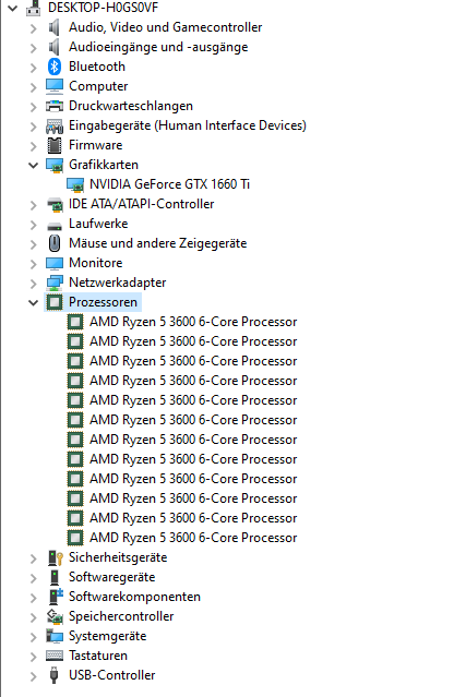

Das mal zum vergleich zu meinem Main PC :
Memory: 16384MB RAM
