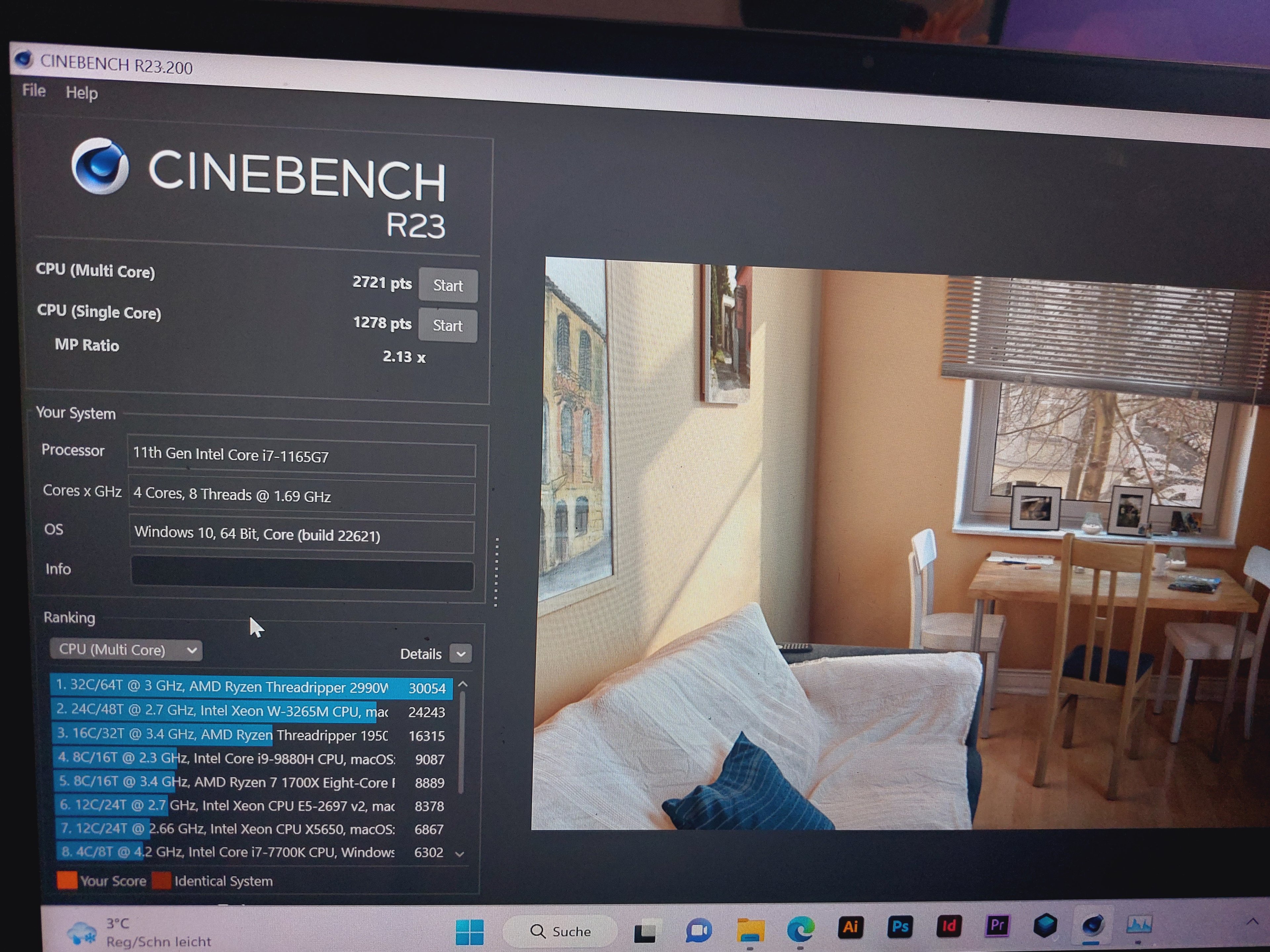

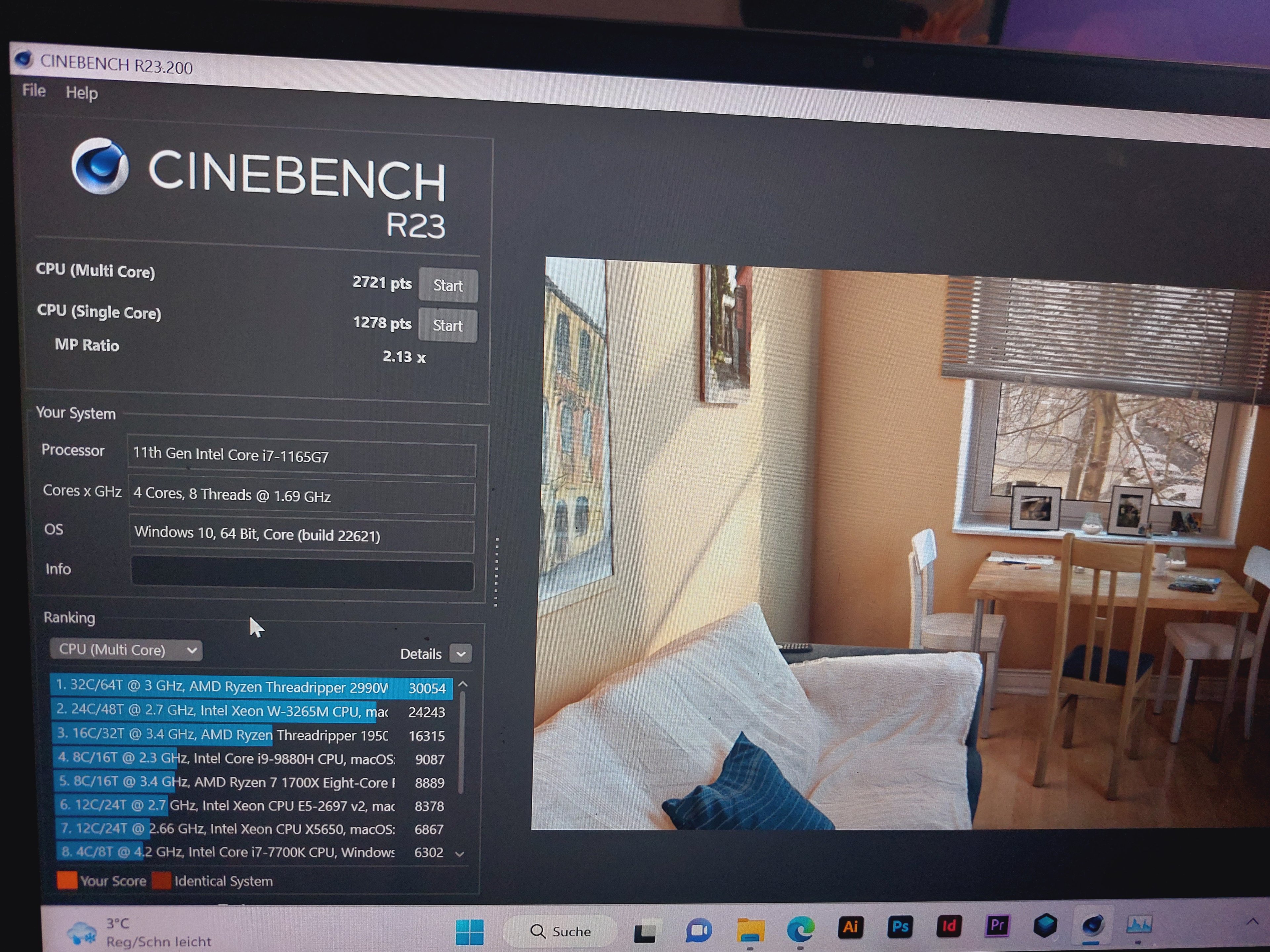

Versuch erstmal Benchmarks laufen zu lassen, z.B. Cinebench 23 Singlecore und Multicore.
Am besten gleichzeitig überwachen mit HWinfo (Sensoren), womit du genau sehen kennst wie hoch der Prozessor taktet, was er verbraucht, Temperatur und mögliche Throttle Ursachen.
Wenn dabei herauskommt, dass du deutlich unter der beworbenen Leistung liegst, wäre ein Garantiefall einfach.

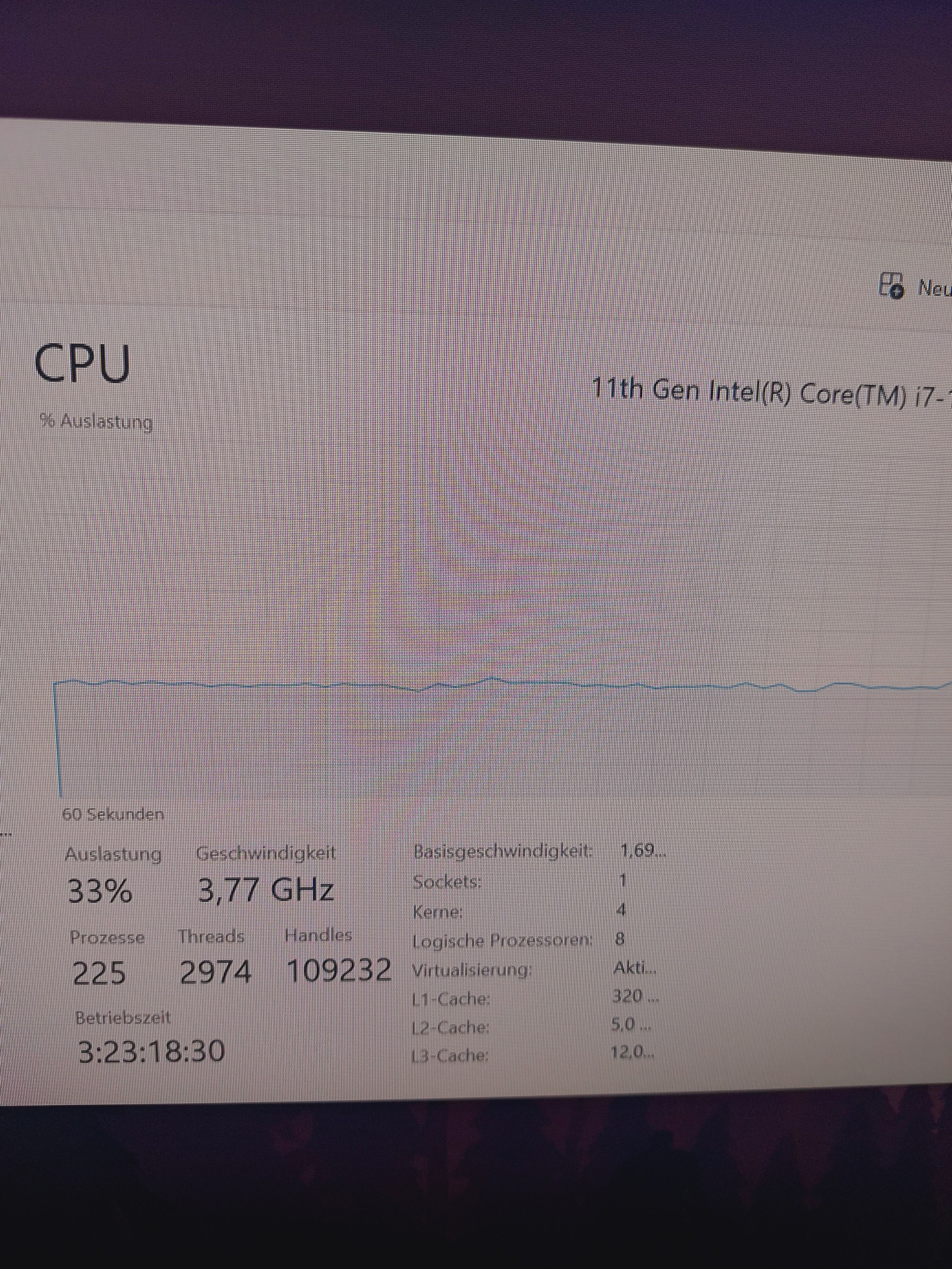

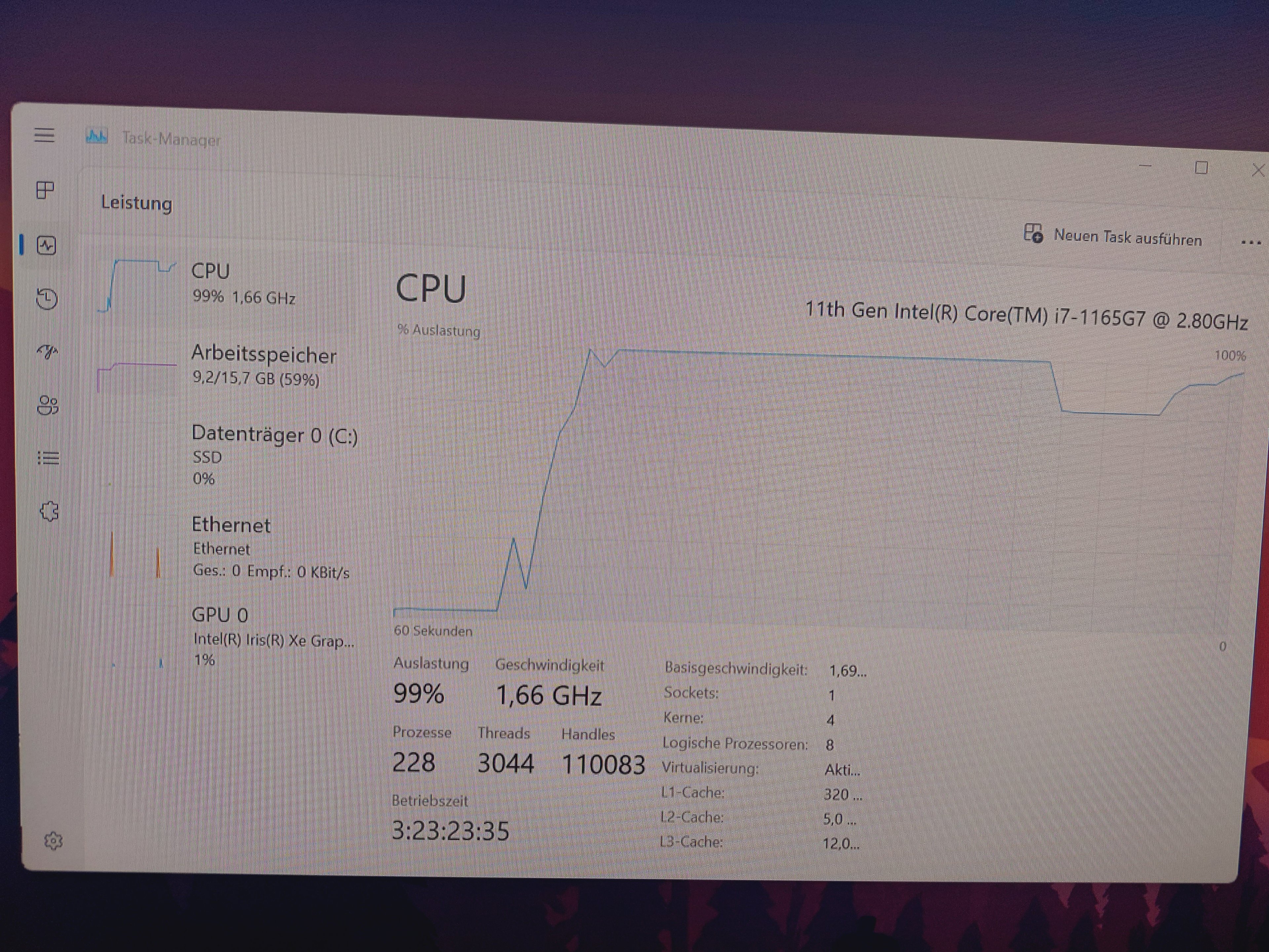

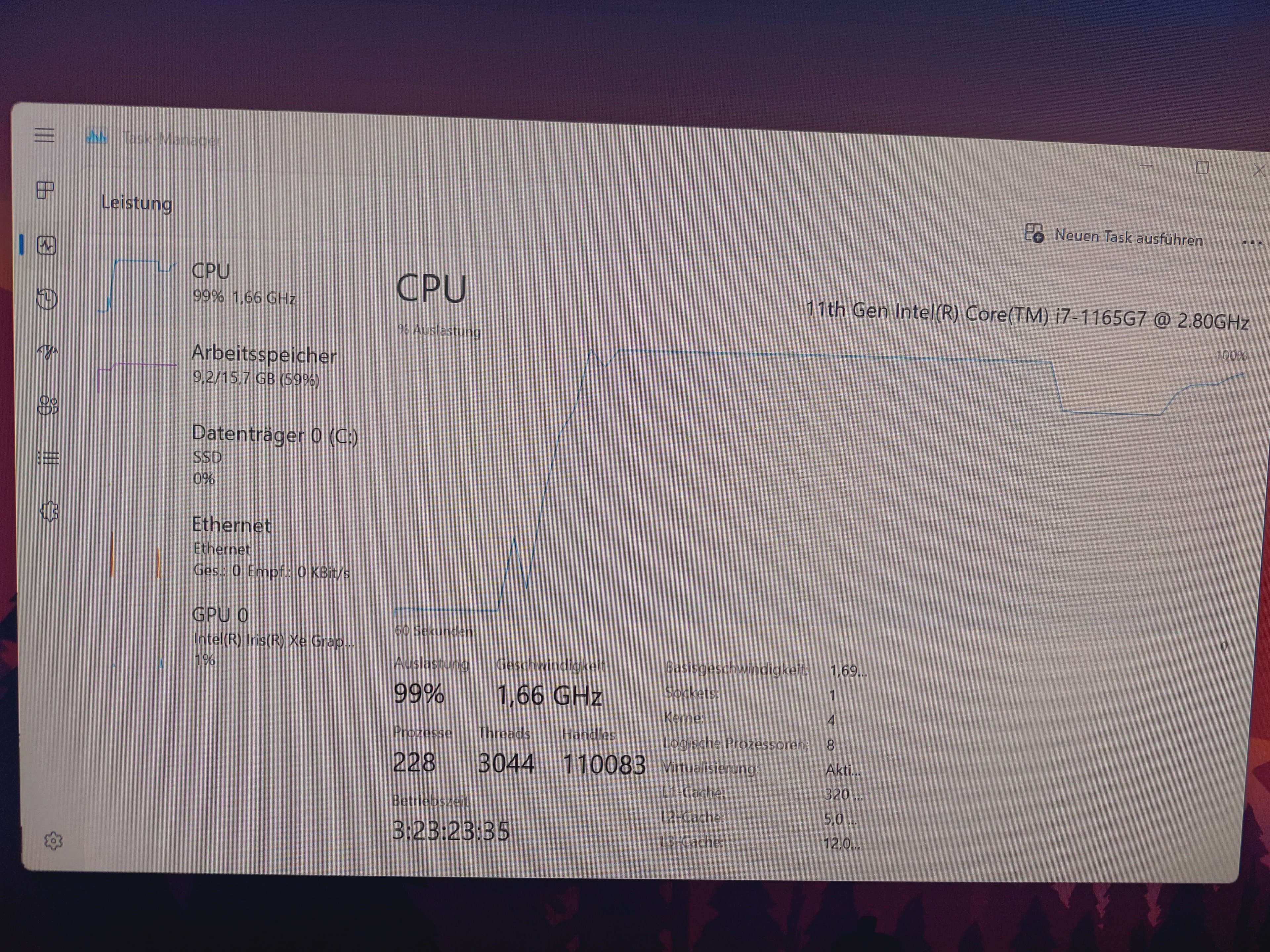

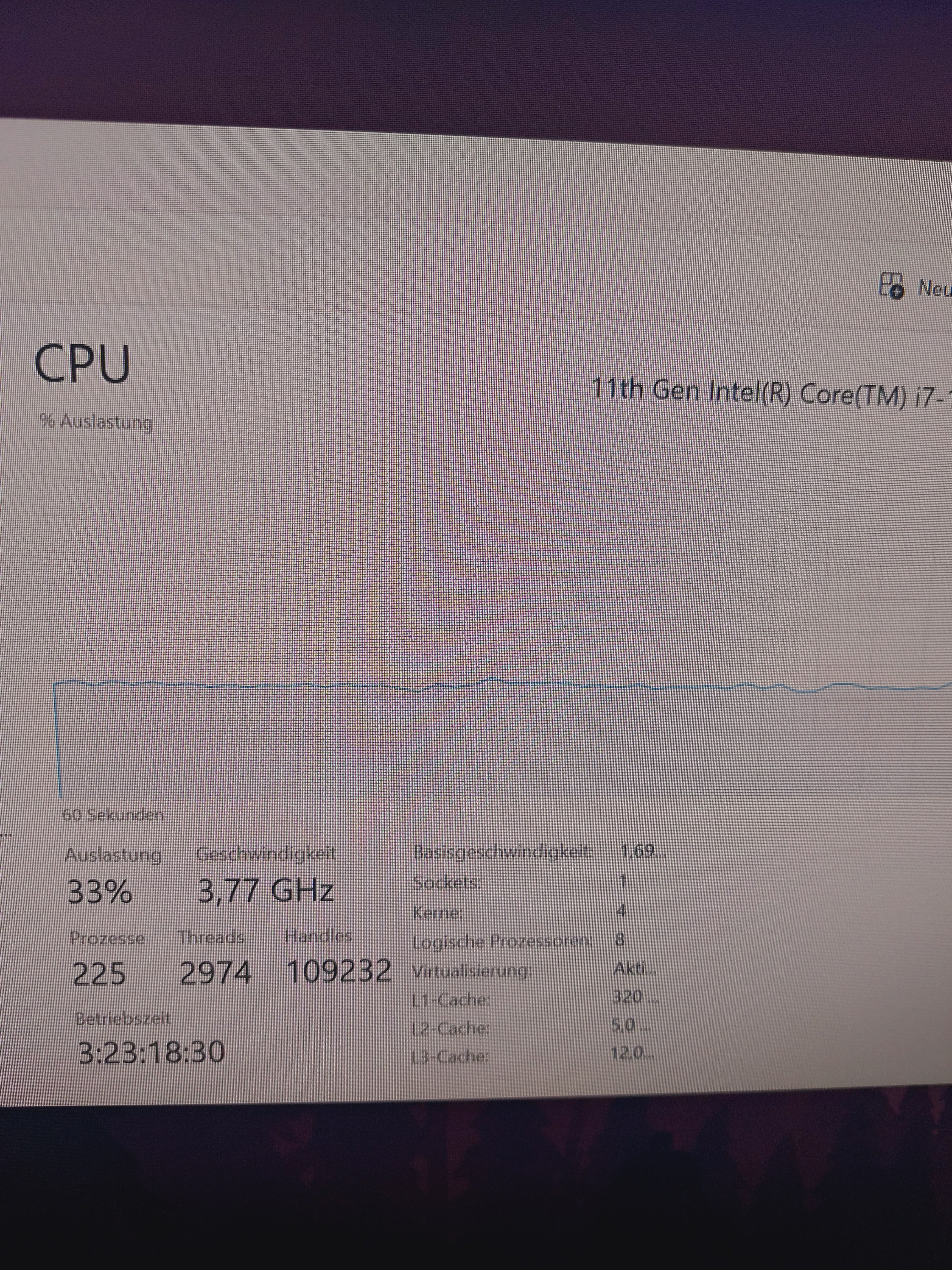

Temperaturen sind mäßig, nie über 80 auch bei hochlast. CPU läuft meist auf 3,6Ghz aber pendelt sich bei 1,69Ghz biz knapp unter 4Ghz. GPU ist eig. auch normal wird aber auch innerhalb spielen nicht mehr als 10% beansprucht

Beim Single Core war die auslastung bei onapp über 30% mit 3-4Ghz und das Ergebnis gut. Beim Multicore war die Auslastung immer auf 100% und nur 1,7Ghz und das Ergebnis schlechter als der durchschnitt von 3769, erreicht wurden nur 2721. Temperaturen normal
