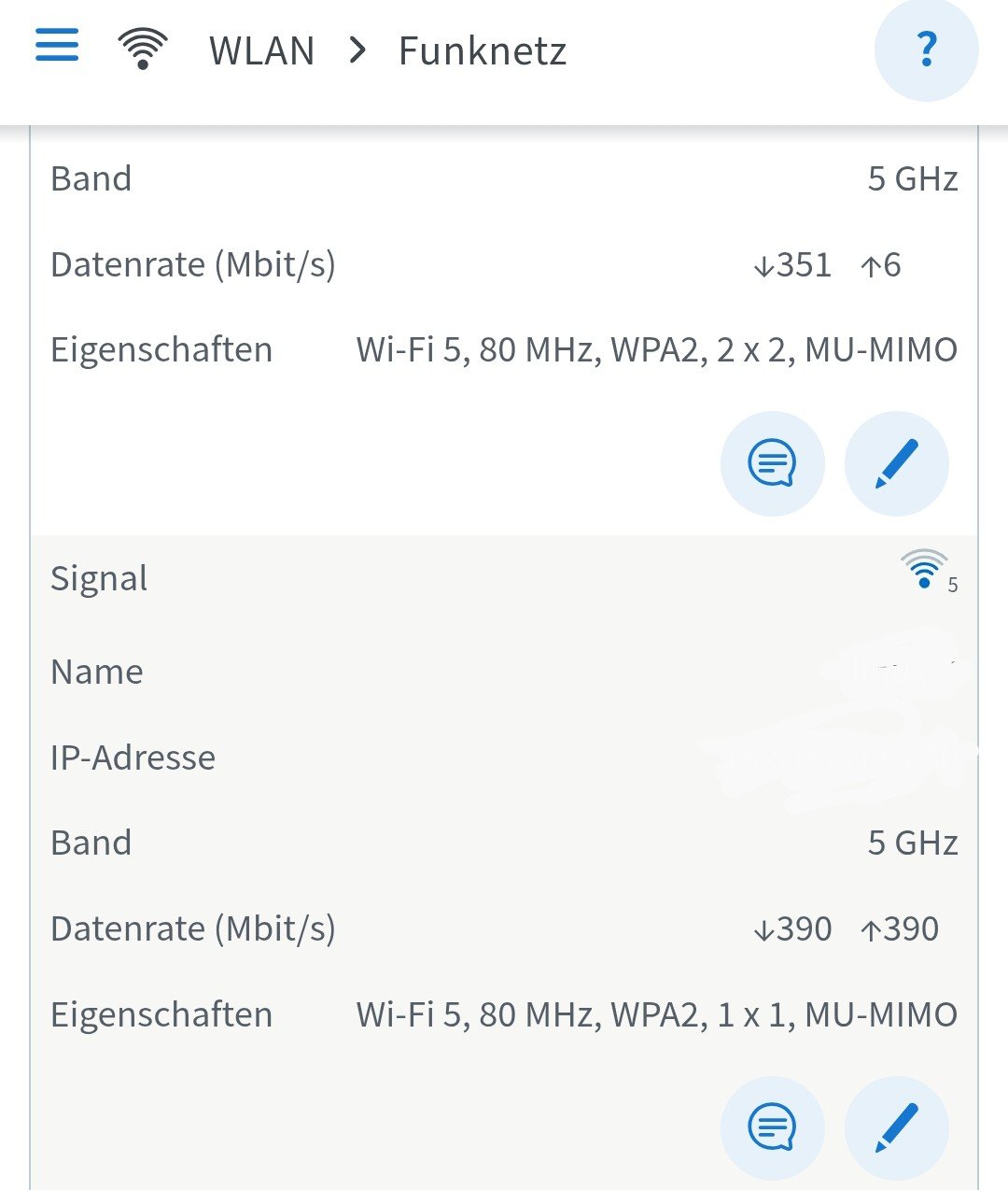

In der Übersicht der WLAN-Geräte müsstest du einige Daten sehen, mindestens die physikalische Datenrate. Die Fritz!Box macht's ganz gut, die zeigt gleich die Bandbreite und die spatial streams (1x1/2x2) an.
Reaktionen: sabankemal

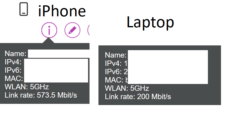

Diese Geräteeinstellungen und Geschwindigkeit finde ich in der Übersichtsseite des Routers. Beim Laptop steht nur 200 Mbit/s beim iPhone 573 Mbit/s.
Wieviel Streams kann denn das iPhone und wieviele der Laptop?
Und wieviele lässt dein Router überhaupt zu?
Beim iPhone würde ich auf 2x2 tippen?
Laptop vllt 1x1? Oder nur Wifi4 oder so aufgrund der geringen Link rate..

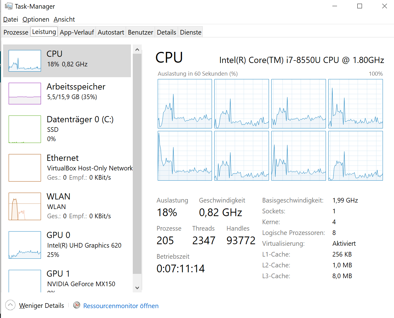

Was für einen Prozessor hat der Laptop? Bzw. kannst du während des laufendrn Speedtests im Browser mal die CPU Auslastung beobachten?
Speedtests im Browser brauchen doch etwas mehr CPU :)
fast.com sollte auf so ziemlich jedem Wifi5-fähigen Gerät die 500 Mbit/s messen, ohne dass die CPU drosselt. Alternativ auch die Ookla Speedtest App verwenden, nicht die Web-Version.
Ah, ich hätte bei CPU-Limit auch eher auf eine Low-Budget-CPU getippt. i7 ist ok :). Dann wirds wirklich die W-Lan Karte sein
Öhm, Core i7-8550U ist von Anno 2017, und dürfte als "Ultra Low Power" Modell schon am unteren Ende der damaligen Leistungsfähigkeiten gelegen haben...
