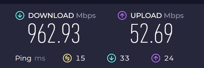

ähm, nein. Das ist bei Vodafone nicht quasi normal. Das war vielleicht mal. Mittlerweile wurde viel ausgebaut. ich hab hier zu jeder Tages- und Nachtzeit vollen Speed, siehe Screenshot (grad aktuell ermittelt).

@hermann.a schön das es bei dir ausgebaut ist. bei meinen Eltern als Beispiel auf dem Dorf mit Kabel Deutschland als einzige verfügbare Option (DSL wäre bei 2MB/s) bricht es oftmals abends stark ein. Also schwer zu verallgemeinern.

eben. aber grundsätzlich zu sagen, das ist normal, stimmt halt auch ned. Und wenn an seinem Smartphone die 450Mbit/s ankommen, wirds dann an der Leitung wohl eher ned liegen... da muss dann halt die LAN/WLAN-Struktur angeschaut werden, und NICHT der Anschluss....
