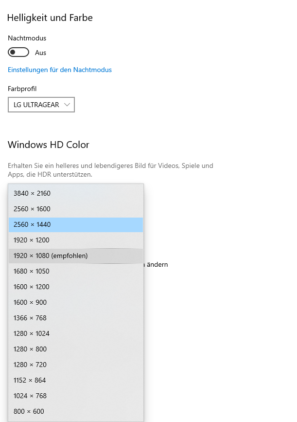

2. Auflösung ist auf 2560x1440 obwohl bei der anderen o. g. Auflösung das "empfohlen" in Klammer steht, Laptop ist immer zugeklappt.

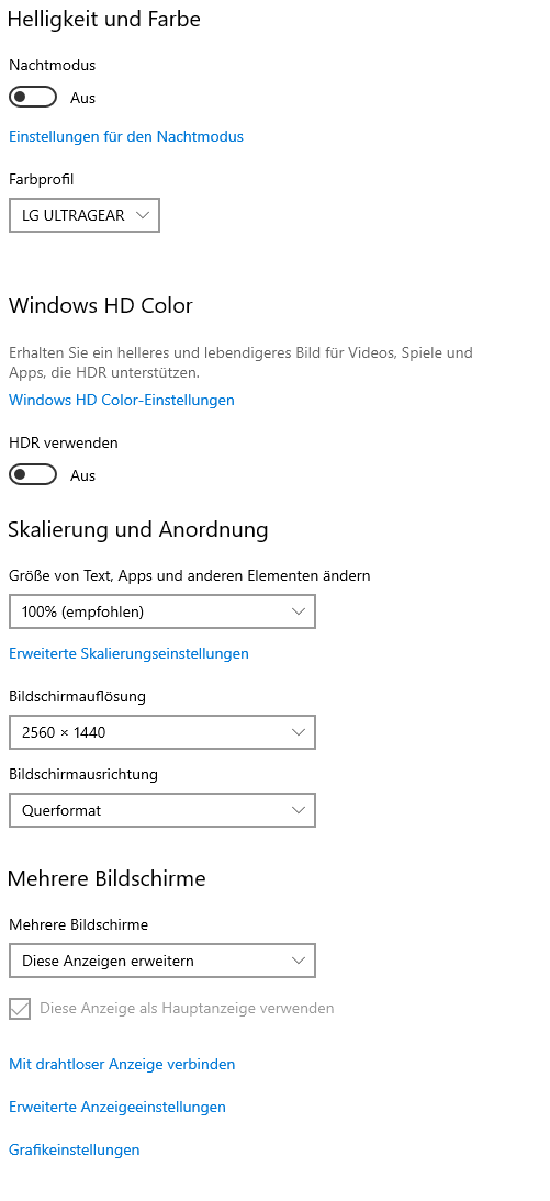

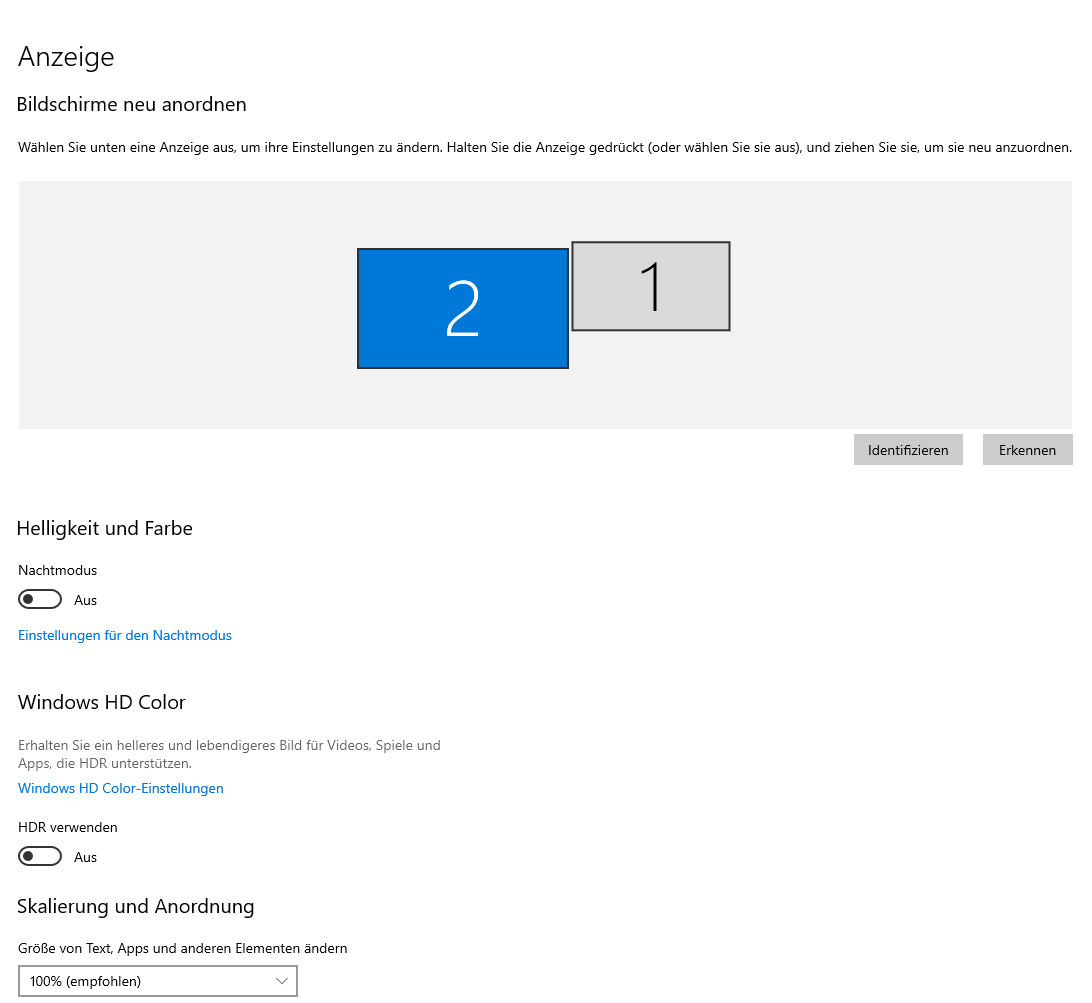

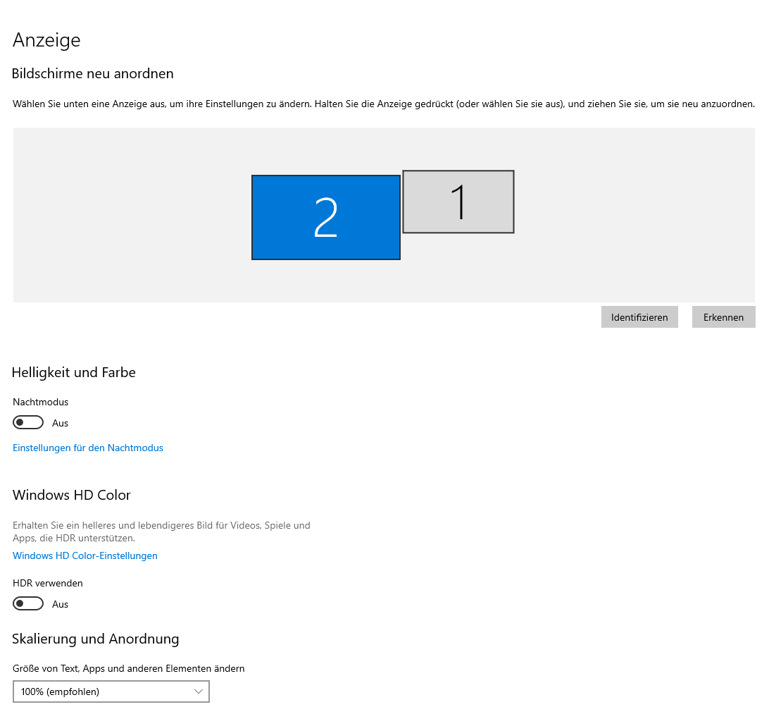

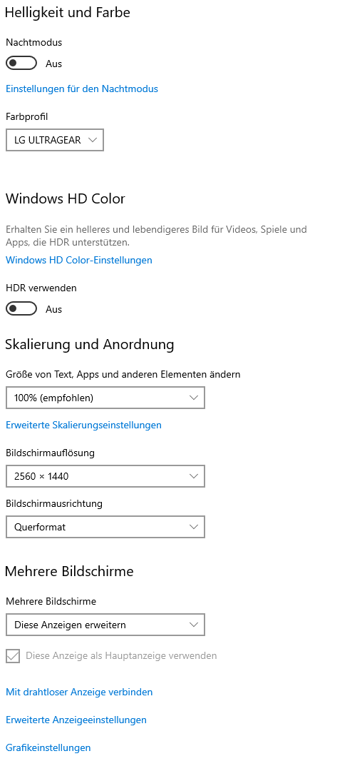

Elite Book: 850 G7 i5

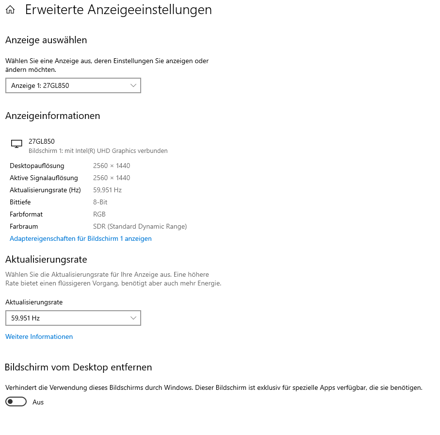

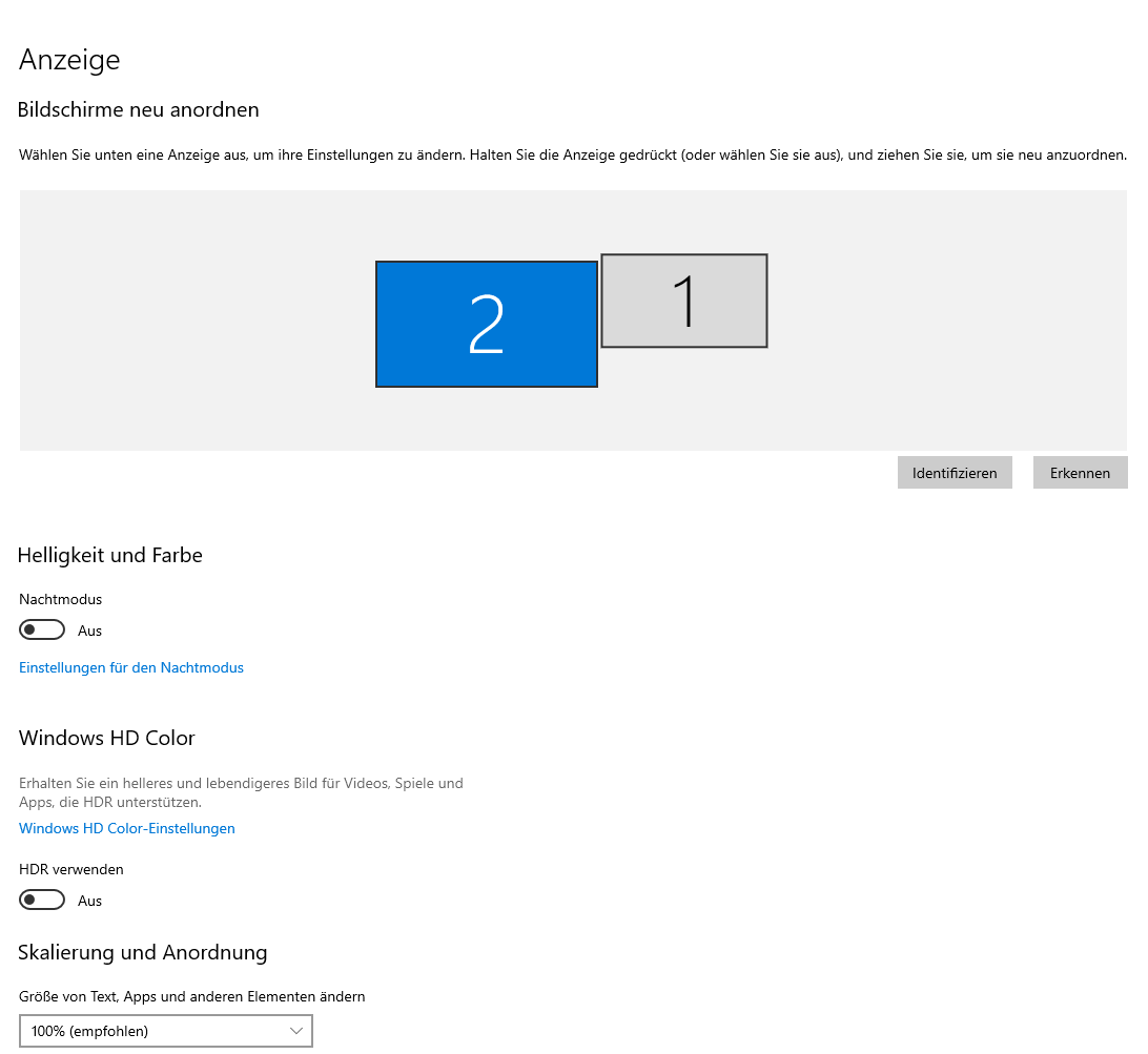

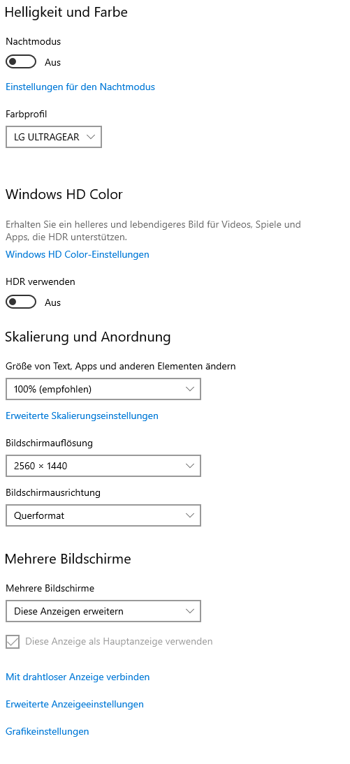

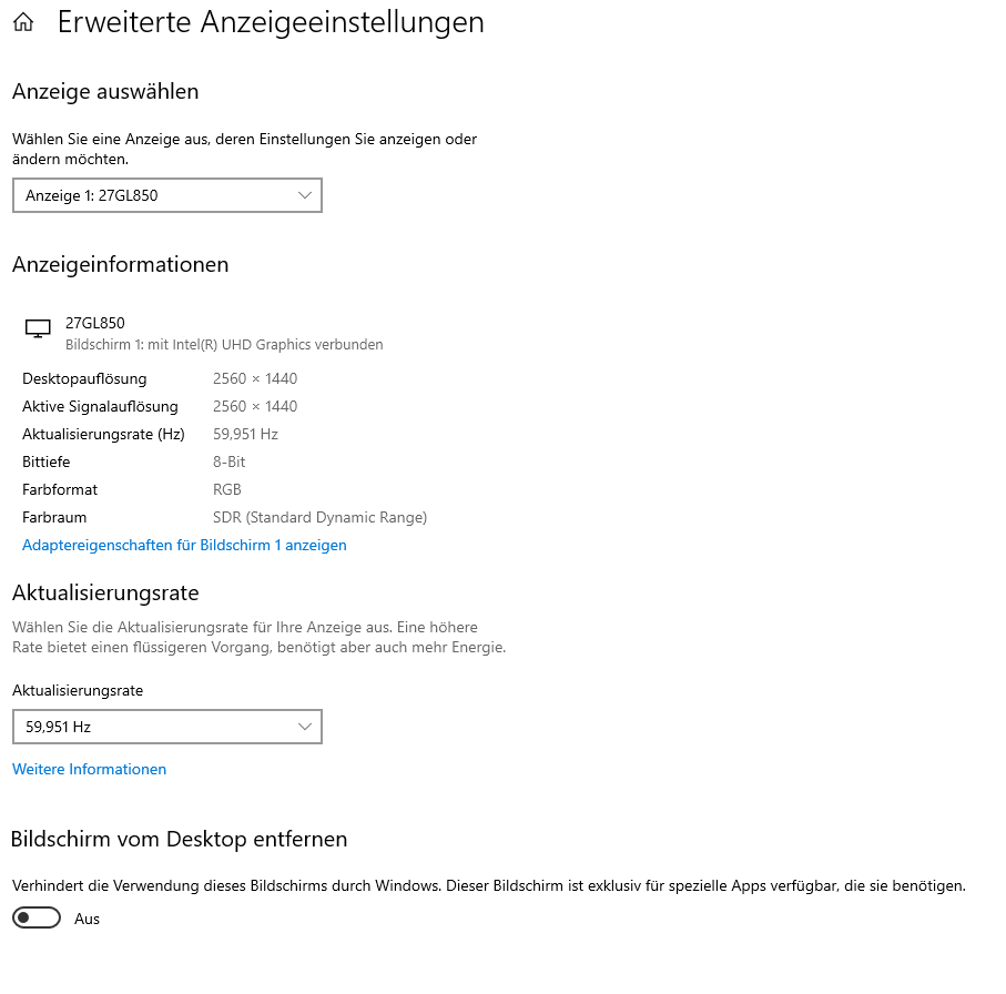

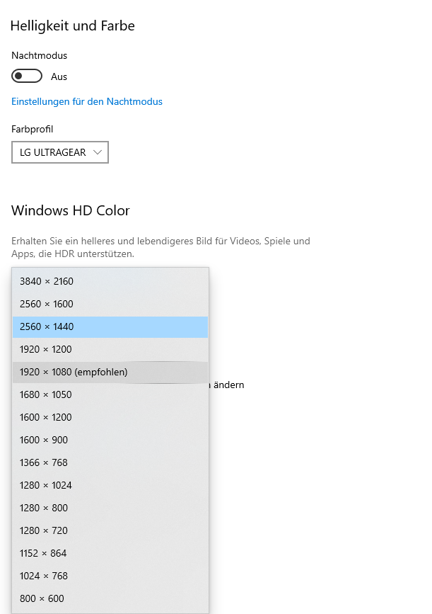

Einstellungen: Im Anhang
Ich habe mittlerweile jemanden von der IT überzeugt, mir die aktuellen Monitor-Treiber zu installieren, die Auflösung ist jetzt wieder klar und nicht mehr verschwommen.
Zuvor hatte ich eine Diskrepanz zwischen Desktop- und aktive Signalauflösung, vielleicht war das die Ursache oder ein Symptom davon.
Allerdings schlägt Windows nach wie vor die falsche Auflösung als "empfohlen" vor.
Passen die Settings aus eurer Sicht?
Gruß Nico
