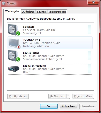

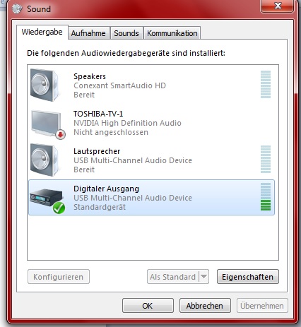

und in den Blueray-Player stecke. Dies hat bisher nicht Funktioniert, vlt auch weil ich in meinen Soundoptionen auf meinem Laptop einfach nicht den s/PDIF Ausgang finde, den ich auf Bildern von anderen Leuten immer gesehen habe Audiogeräte.jpg (ich habe deaktivierte und entfernte Geräte auf anzeigen).

Da wird doch der digital Ausgang der Soundkarte angezeigt. (Das letzte von den vier Geräten)
Hast du den schonmal als Standard-Ausgabe eingestellt, als das Notebook per Toslink mit dem BR-Receiver verbunden war?
Unter den technischen Daten wird der Toslink allerdings als Eingang aufgeführt ;)
Achja der letzte müsste der Toslink sein.
Anlage auf richtigen Eingang geschaltet?
Du musst den "SPDIF Out" mit deinem Player verbinden und dann am Player "SAT/Cabel" einstellen. Danach wählst du bei deinen Audiogeräten den "Digitalen Ausgang" aus.

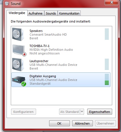

ja das habe ich gerade noch einmal überprüft, es gibt ein Signal, obs beim Player ankommt, keine Ahnung.

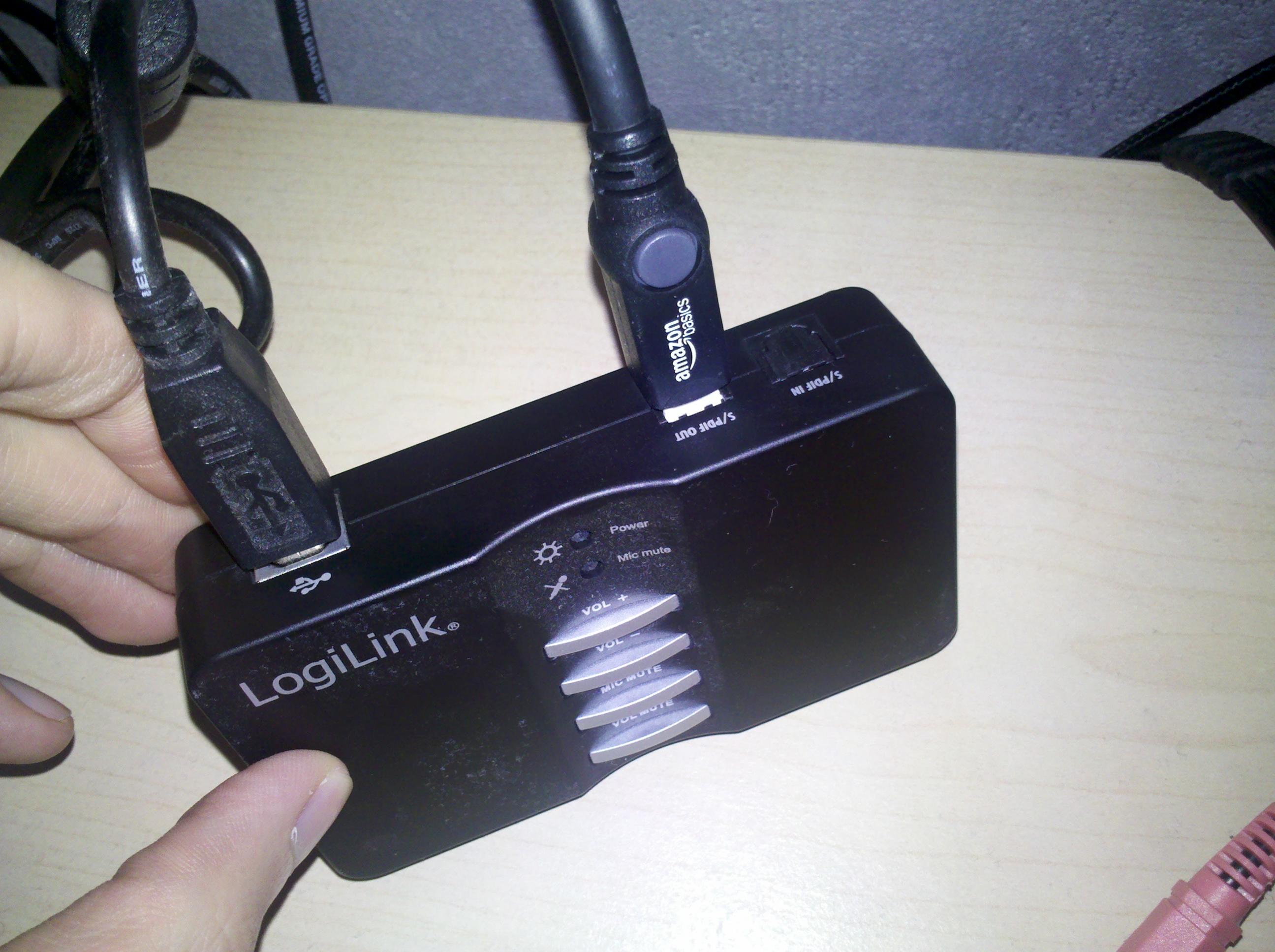

hier sind die Fotos, ich hoffe das reicht so(ich habe direkt Fotos für die HDMI und die TosLink Version gemacht:

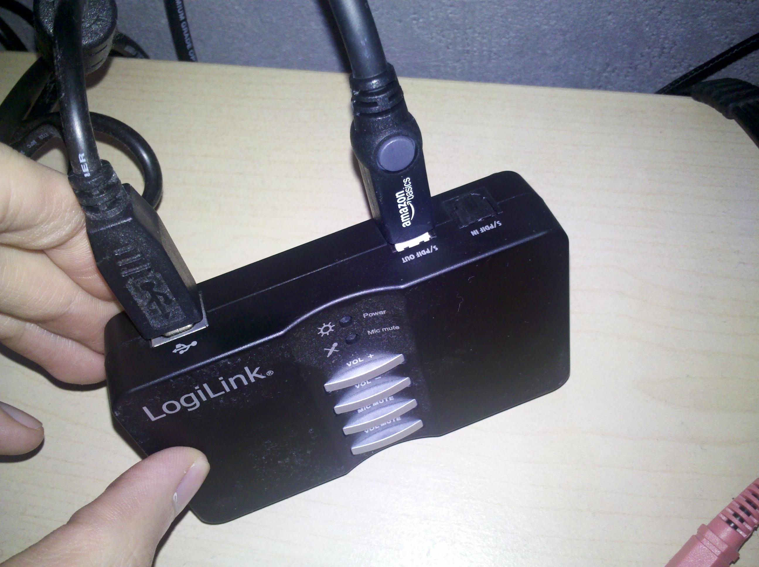

TosLink Ausgang an der Soundkarte:TosLink Soundkarte.jpg

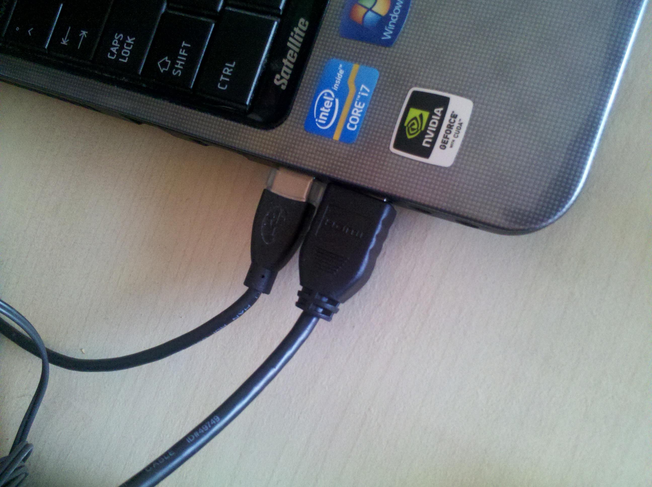

HDMI Ausgang am Laptop:HDMI Laptop.jpg

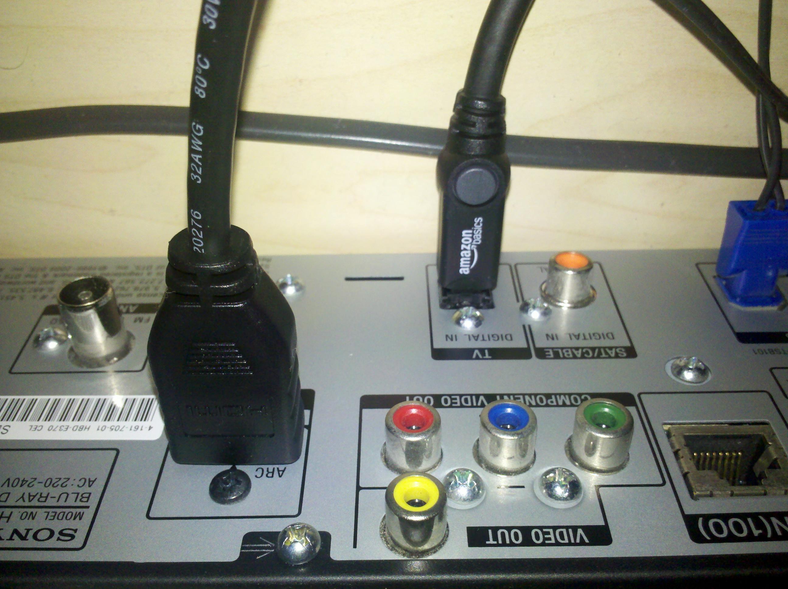

HDMI Eingang(?) und TosLink Eingang am Player:HDMI und TosLink Player.jpg

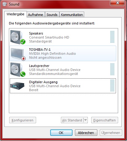

Die Audiogeräte am Laptop:Sound.jpg

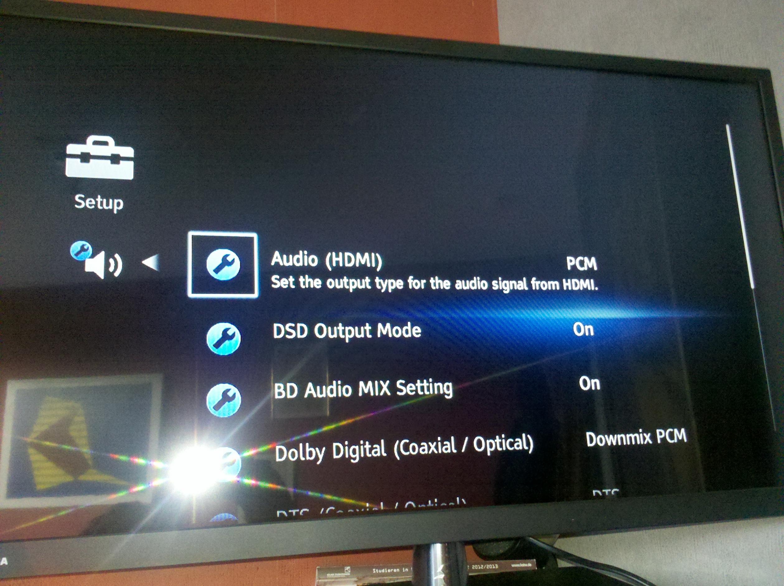

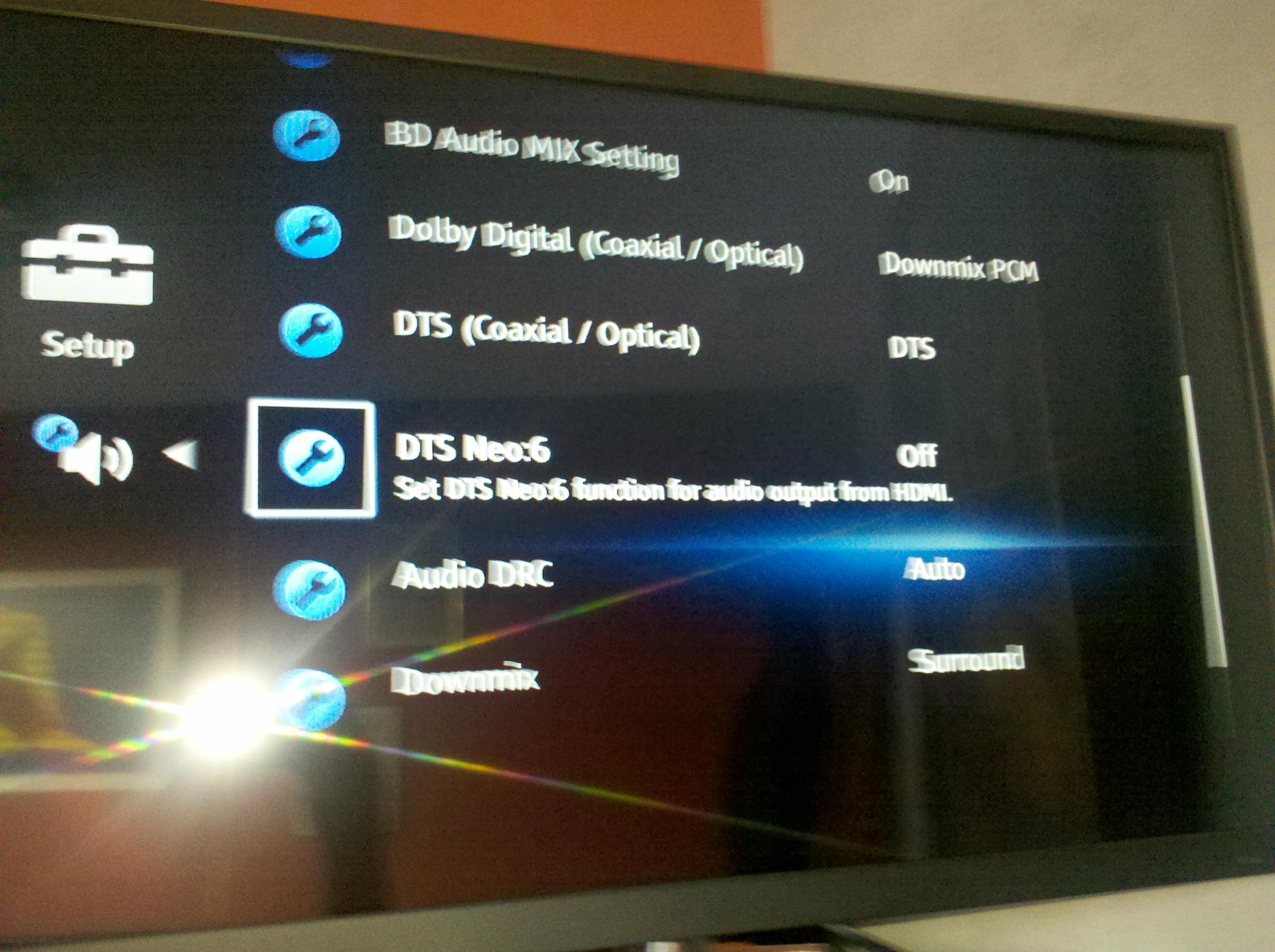

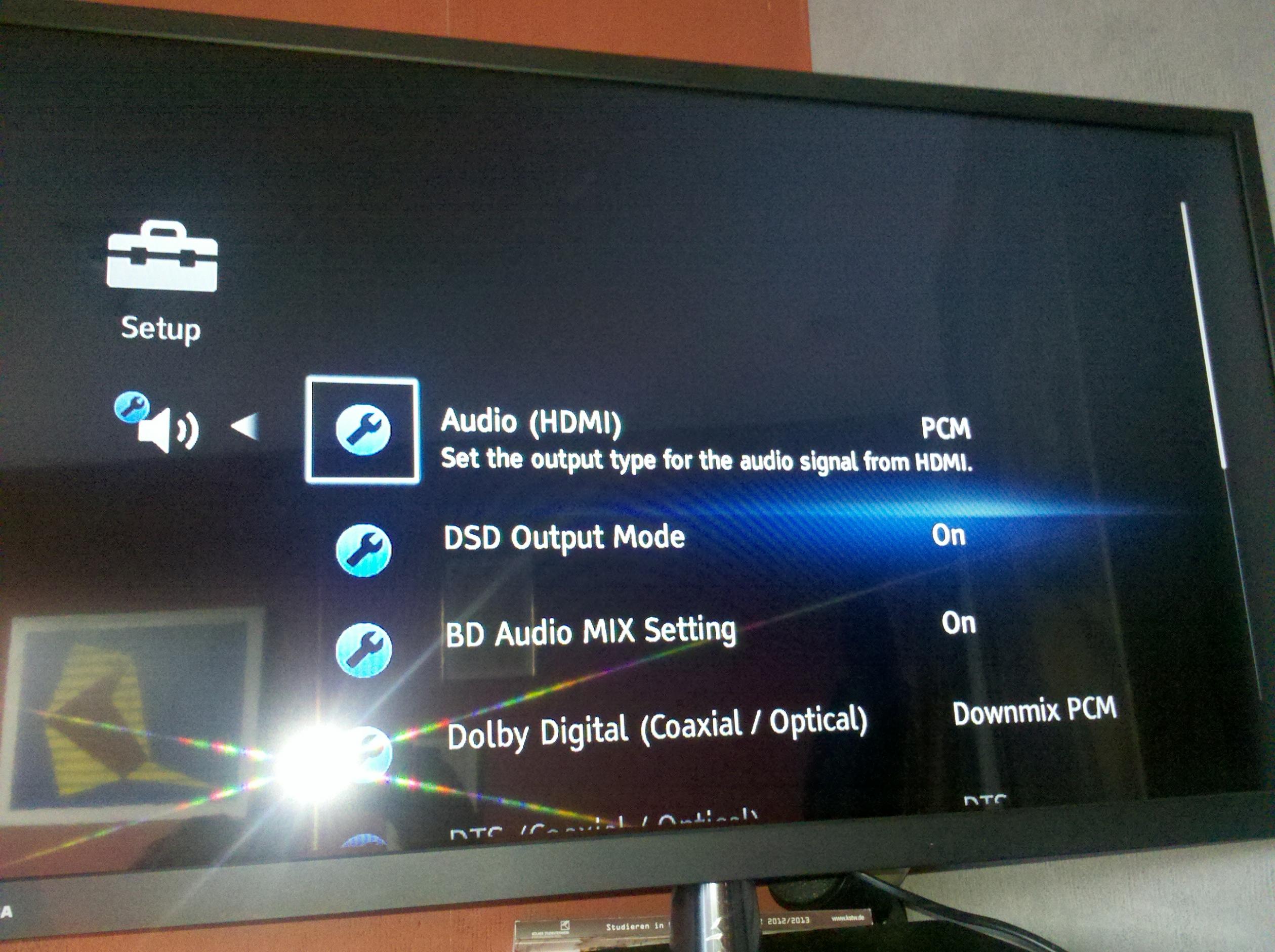

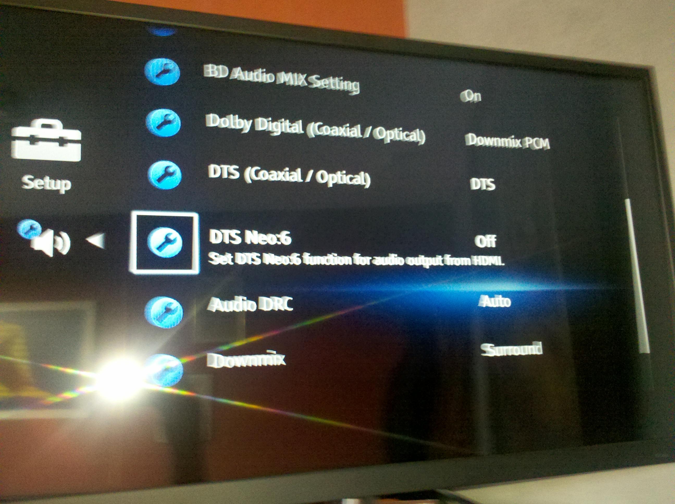

Die möglichen Einstellungen am Player auf dem TV-Bildschirm, weil man sonst nichts in dieser Richtung einstellen kann:

Seite 29 der Bediensungsanleitung hast du gelesen?
Da steht, dass du den Eingang auch auf TV umstellen musst, damit der Ton vom optischen Eingang wiedergegeben wird.
So, ich musste ein Software Update machen, danach konnte ich auch, wie von untot beschrieben auch den Eingang auf TV umstellen.
