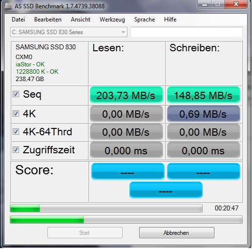

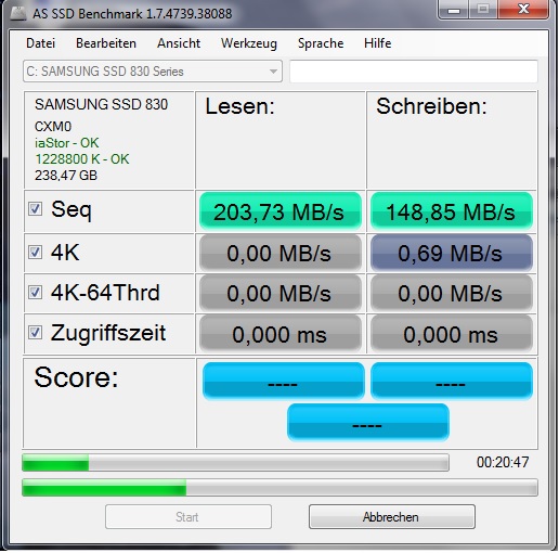

So, hab mal nen kleinen Screen vom As SSD Benchmark gemacht, selbst für Sata 2, ist es unteriridisch schlecht...

Der SSD Benchmark ist ja so dermaßen schlecht, dass es auch einfach an der SSD liegen kann...
Hat denn eine schlecht installiert Windows Version auswirkungen auf den Benchmark?
Weil wenn es einfach nur die SSD ist, die so Probleme hat, dann kann man es ja vllt unabhängig vom OS beheben...

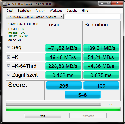

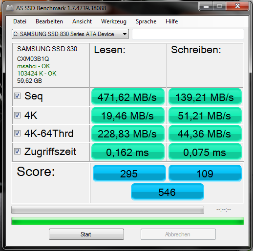

also ich kann halt auch nur auf meine eigene Erfahrung verweisen, aber wir wissen ja das Computer immer anders reagieren, je nachdem was man für eine Hard- und Softwarekonfiguration man hat. Hier noch mein Testergebnis.
Der Unterschied zu dir ist ne andere Firmware, SSD-Größe, Treiber und Sata-Anschluss. Normalerweise aber unproblematisch. Doch ich verweise auf den 1. Absatz. :)

Ja, ich hab mir ein ein paar Benchmark-Ergebnisse von anderen angeguckt, die ich bei google so gefunden habe und da is der Unterschied, zumindest bei 4k, doch sehr deutlich...
Das Ergebnis schiebe ich aber jetzt mal auf die schlechte Windows-Version...
Sequenzielles Lesen und Schreiben ist ja noch einigermaßen normal... also arbeitet die SSD ja noch in irgendeiner Weise normal...

Hey, bin grad am Treiber installieren.... Laut SSD Benchmark is die Performance immernoch so Mies wie vorher... Was kann es denn sonst noch sein... Kann ja nicht angehen... Bin ratlos...
Zugriffszeiten von 6,7ms beim lesen... Ich versteh es nicht... Hab jetzt mit dem Update tool von Kenobi alle Treiber installiert, weil es manuellen-wie nicht geklappt hat...

Die seq. Lese-/Schreibraten von 200/150 MB/s sind zwar absolut gesehen für eine 830 grottig, trotzdem ist das immer noch deutlich schneller als jede HDD. Es dürfte also auf keinen Fall langsamer sein als mit der HDD. Evtl. hat der Notebook keine SATA-II Ports sondern nur SATA-I, dann wäre tatsächlich nicht viel mehr drin.
6,7ms Zugriffszeit bei einer SSD kann ja nicht sein. SSD haben ja keine Zugriffszeit im herkömmlichen Sinne, da keine Leseköpfe positioniert werden müssen. Es müssen immer auch ein paar Daten gelesen werden, um den Zugriff zu simulieren. Daher könnten die 6,7ms bzw. die langsamen Transferraten auch von Lese-/Schreibfehlern herrühren. Check die SSD doch mal mit HDDTune, ob die nicht schon schadhaft ist.

Ich hab mir das schöne Magician Tool von Samsung geladen, weil ich auch gucken wollte, ob die Firmware aktuell ist und dort hab ich auch gleich mal manuell den Trim ausgeführt... aber da stand, dass die SSD nicht fehlerhaft ist...
Wenn der Port nur Sata 1 wäre, dann hätte ich beim seq-lesen keine 200MB/s schaffen können, weil Sata 1 nur bis 150MB/s schafft...
und 4k-lesen/schreiben bei 0,7MB/s kann einfach nicht normal sein...
