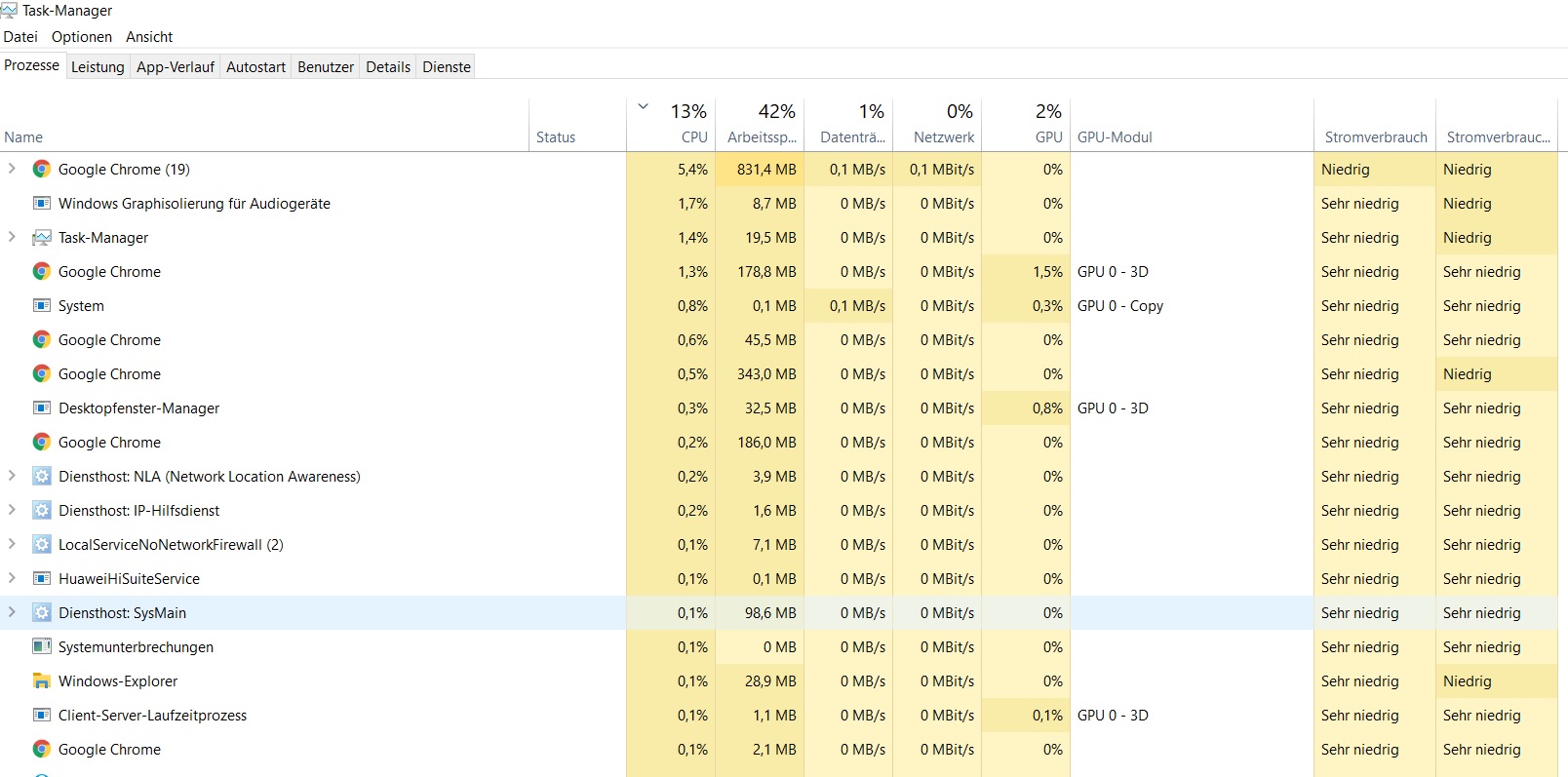

  • Windows Task Manager überprüfen. Wenn der schwarze Bildschirm auftritt oder der Hänger: Ist dann der Prozessor voll am Anschlag? Oder der Arbeitsspeicher/RAM zu mehr als 80 - 90% gefüllt?

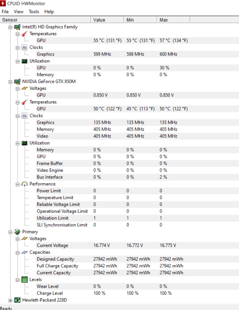

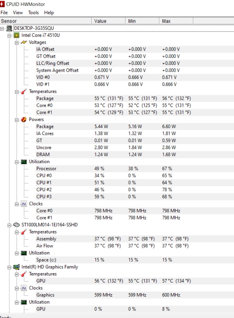

  • Hwmonitor runterladen und laufen lassen (geht ohne Installation, Download findest Du hier bei CB). Dann normal "arbeiten" und das Ding im Hintergrund offen lassen, wenn ein paar Mal das Problem aufgetreten ist ein Printscreen von dem Tool machen und hier reinladen (bitte so gross dass alle Werte zu sehen sind wo Temperaturen angezeigt werden, insbesondere auch die Spalten Min und Max sind wichtig).

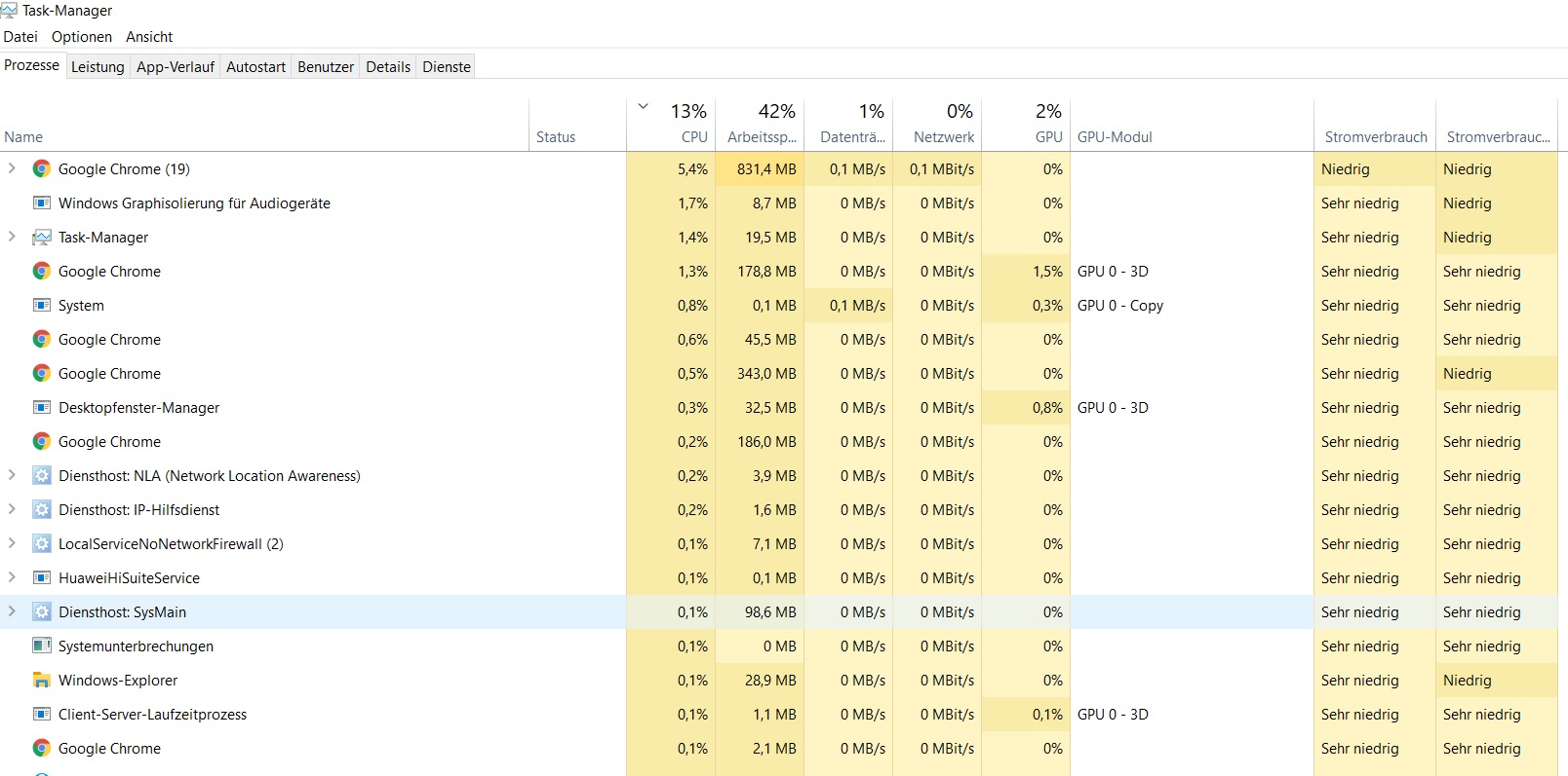

Im Task Manager hab ich schon des Öfteren geschaut. Das Ergebnis ist ganz unterschiedlich, oftmals waren die CPU-Werte recht hoch (um die 80 Prozent), meist Chrome geschuldet. Oftmals war aber auch gar nichts auffälliges zu sehen, so wie derzeit. Die CPU bei 3-10 Prozent, der Arbeitsspeicher bei 40.
Was HWMonitor und Crystaldiskinfo betrifft mach ich das eben mal.

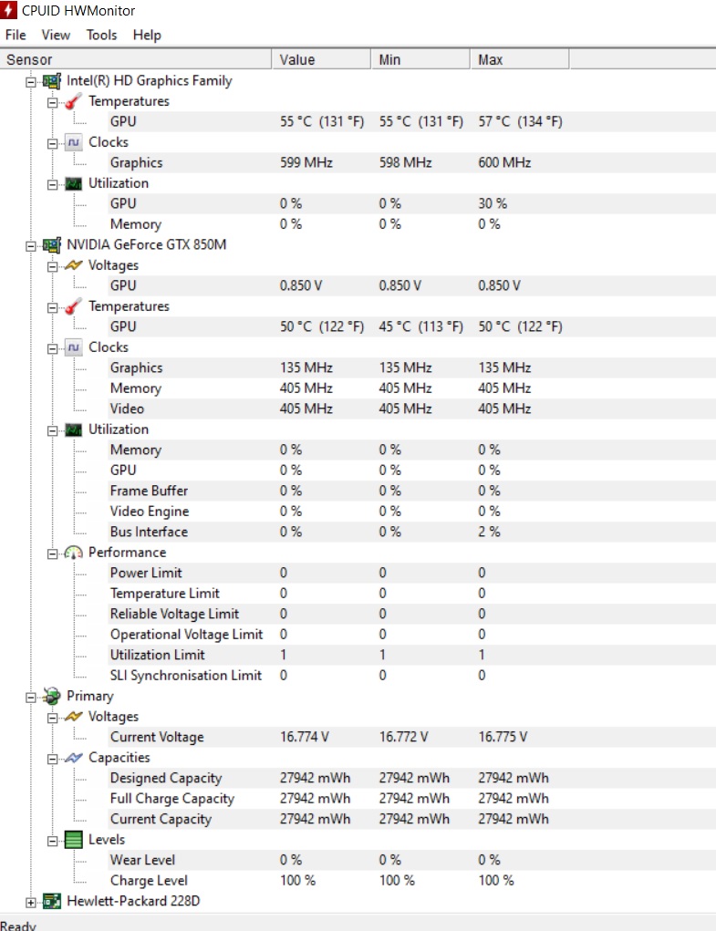

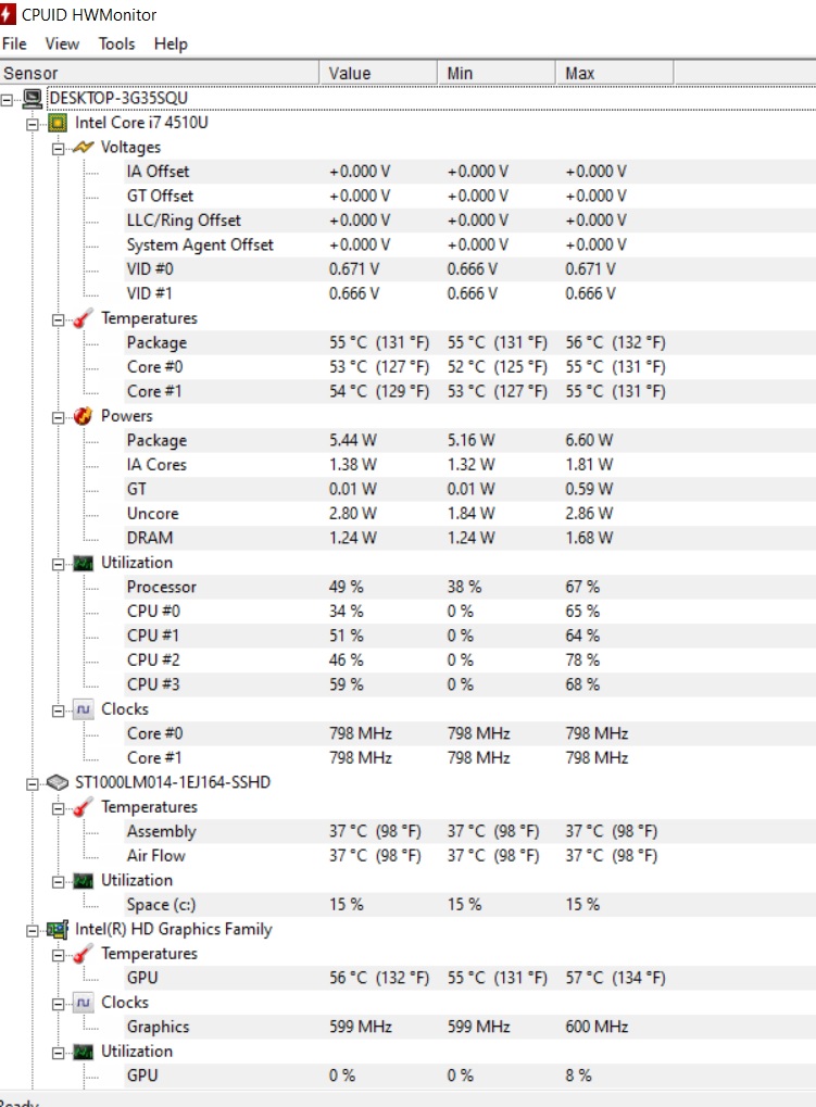

Seht Ihr hier vielleicht etwas auffälliges?

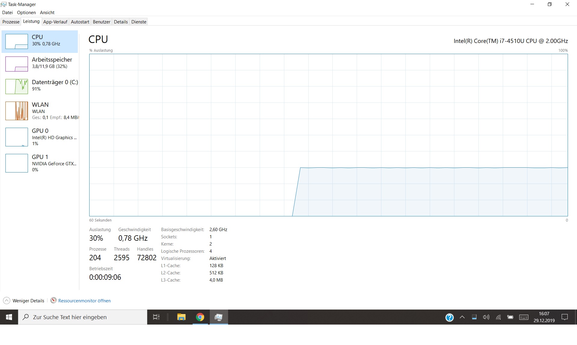

Hängt der Laptop nicht am Strom? Der Prozessor scheint nur bis 800 Mhz hochzutakten (auch als max. Wert), die Intel GPU langweilt sich auch ziemlich.
Temperaturen sehen aber total i.O. aus, aber kein Wunder wenn sich da scheinbar nix hochtaktet. Wird das im Windows Task Manager auch so angezeigt mit dem Takt? Also max 800 Mhz?
Doch, mein laptop hängt am Strom.

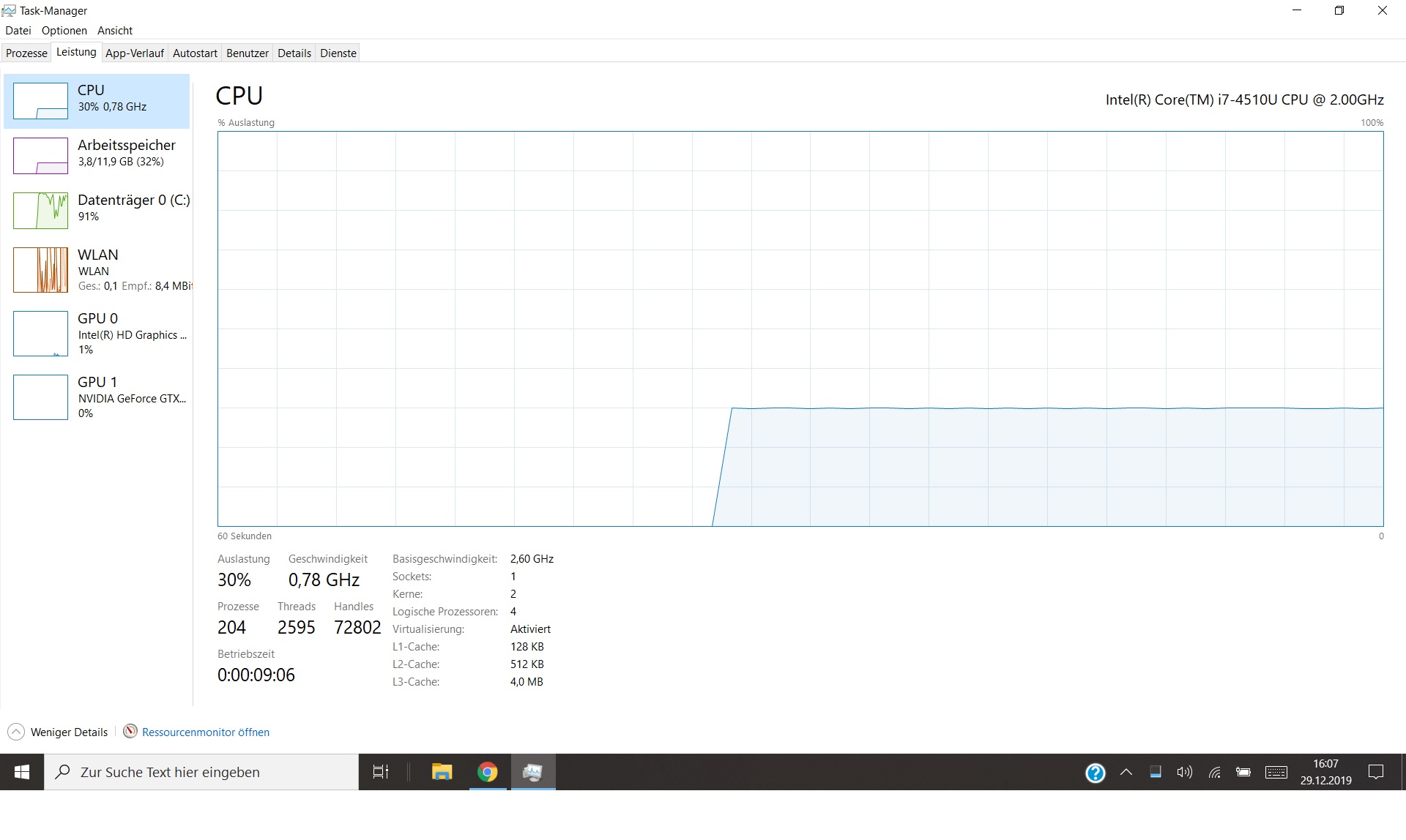

Im Taskmanager wird die CPU auch so dargestellt, wenn ich das richtig deute.
Was sagt das dann aus?

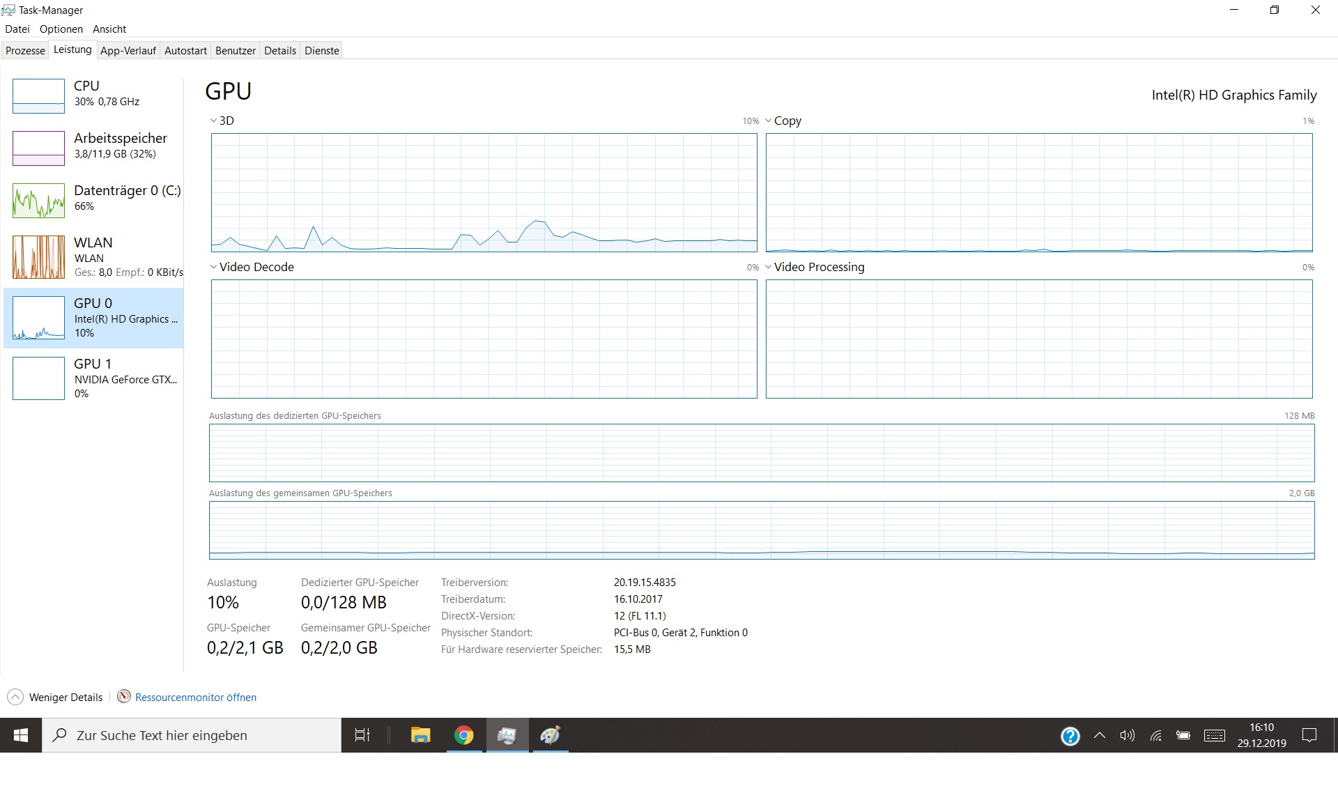

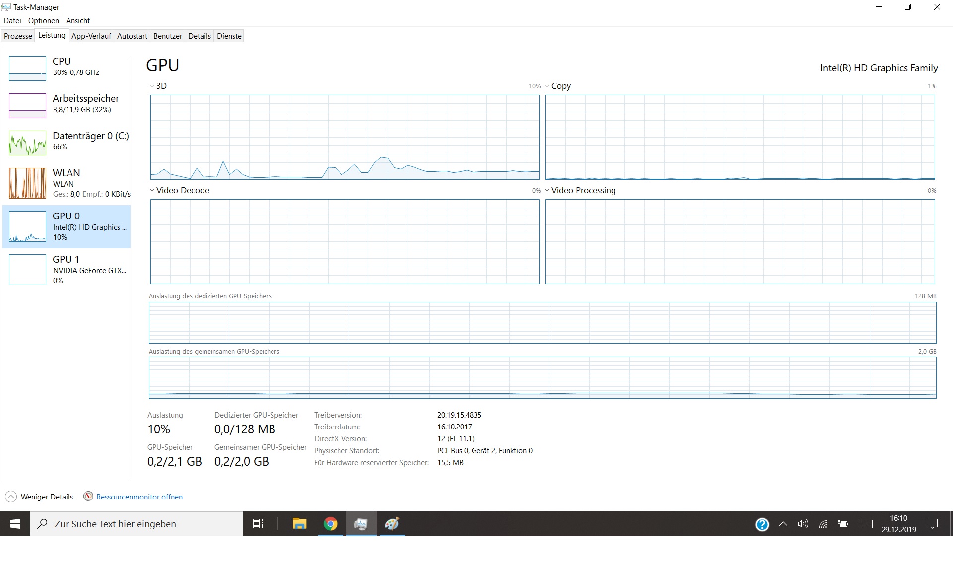

Hier noch die GPU im Taskmanager.

Also die CPU sollte sich auf bis zu 3.1 Ghz hochtakten wenn sie was zu tun bekommt, deine hängt scheinbar bei 0.8 Ghz fest und liefert so im "Idealfall" nur 1/4 der tatsächlich möglichen Leistung. Wenn das so bleibt wenn Du z.B. was im Browser machst oder sonst irgendwas dein Prozessor auslastet, wundern mich deine im #1 beschriebenen Probleme gar nicht.
Hast Du irgendein Energiesparprofil in Windows aktiv oder so?

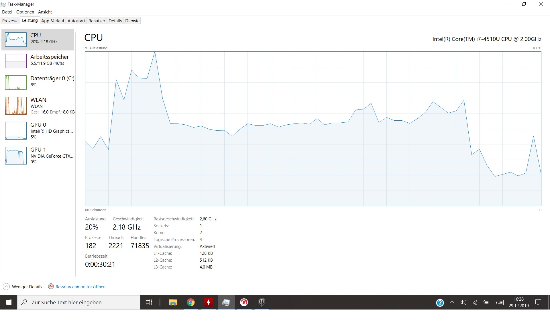

Ich hab jetzt eben mal bei laufendem Youtubevideo im Chrome im Hintergrund noch World of Tanks gestartet, dann hat sich etwas bei der CPU getan. Das sollte so doch normal sein, oder?
Zuvor habe ich mal in das Energiesparmenu geschaut. Dort war der Energiesparplan "ausbalanciert" (empfohlen) eingestellt, diesen habe ich jetzt einfach einmal ausgeschaltet.
Und weisst Du was? Schalte ich nun von einem Tab auf den anderen, hat sich das Problem mit der Verzögerung erledigt! Das Öffnen von Bilder funktioniert nun auch wieder eindeutig schneller! Ob so schnell wie noch vor einigen Wochen weiss ich nicht, aber das Problem hatte ganz offensichtlich mit dem Energiesparmodus zu tun!

Eigentlich sollte der "Ausbalanciert" schon passen den der wäre genau ideal für Notebooks (wenn nix tun dann runtertakten, wenn Arbeit dann hochtakten), sehr seltsam. Hast Du jetzt auch Höchstleistung? Dann bleibt die CPU eben immer hochgetaktet und verheizt dauerend unnötig Strom, auch nicht ideal. Also im Windows Task Manager solltest Du sehen wenn der Prozessor nix zu tun hat, baumelt er so bei 2 Ghz rum und springt dann ab und an auf 3.1 Ghz hoch. So wie in deinem neuen Screenshots siehts aber deutlich besser aus, auch die Geforce GTX die da verbaut ist scheint sauber einzuspringen wenn nötig. :daumen:
