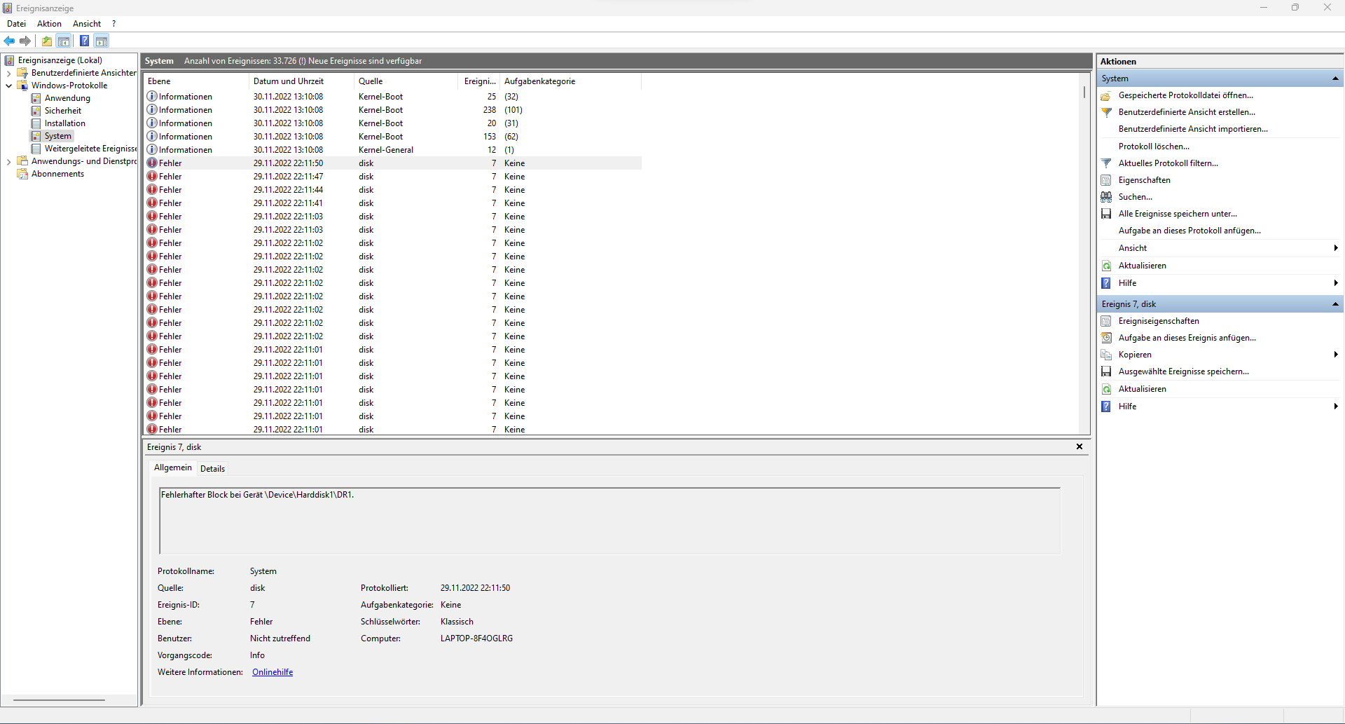

Wie oft treten diese Abstürze auf?
Was sagt denn Windows zu den Abstürzen?
Ereignisanzeige -> Windows-Protokolle -> System (Events zum Zeitpunkt des Absturzes und ggf. auch Events davor anschauen)

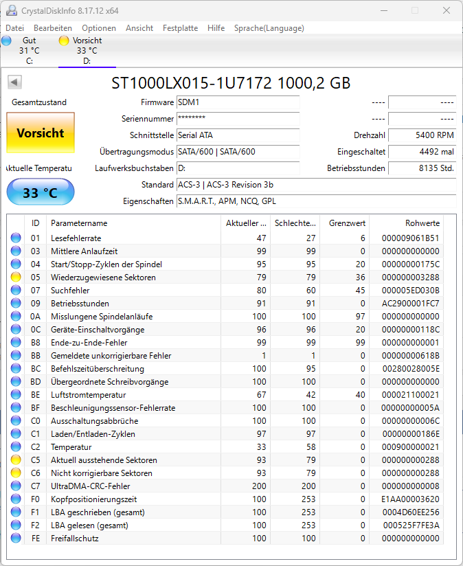

Als erstes die Software Crystal Disk installieren und nach Festplattenfehlern schauen.
Dies ist oftmals ein Auslöser - falls Fehler zu finden sind, zuerst eine Datensicherung machen und danach mit der Windows Reparatur Funktion versuchen die Fehler zu beheben.

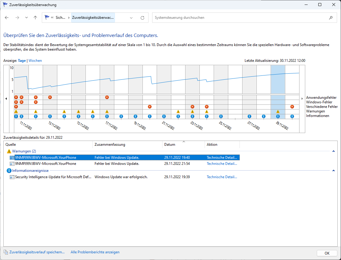

Und bei einem Notebook vielleicht auch mal schauen, wie verstaubt die Lüfterschlitze so sind. Weitere Infos könnte auch der Zuverlässigkeitsverlauf in der Systemsteuerung offenbaren.

Gegen 22:15 Uhr ist mein Laptop zuletzt abgestürzt.
Zuverlässigkeitsanzeige:
Ereignisanzeige:
CrystalDiskInfo:
Vielen Dank euch nochmals
Sieht nach der HDD aus, oder?
Jupp eindeutiger geht's kaum.
Ggf. lassen sich aber die fehlerhaften Sektoren reparieren.
@nciht ja macht der schon alleine... Hat dabei schon 21 Prozent Reserve Sektoren verbraucht...
Wenn einem die Daten wichtig sind wird's Zeit für Backup und neu.
Zuerst mal alle wichtigen Daten sichern. Danach würde ich die Platte mal komplett löschen (diskpart -> clean all)/ formatieren (nicht schnell) und mal schauen, was CDI dann zu der sagt.
Die Platte kannst du dann ggf. schon noch nutzen, aber für wichtige Daten solltest du (immer) ein Backup haben.
Es gibt auch 8 ultra DMA CRC Fehler... Das ist wenig und wenn es nicht steigt unbedenklich... Falls doch .. neues SATA Kabel.
Backup läuft wöchentlich automatisch auf meinem Server. Da sollte nix passieren. Danke für den Hinweis.
Werde ich wohl am Sonntag angehen. Gibt es evtl. noch eine andere Möglichkeit? Beispielsweise die Sektoren isolieren, sodass die keine Abstürze mehr verursachen können?
Was heißt das? Falls der da irgendwas reparieren oder isolieren sollte, dann ist er damit nicht wirklich erfolgreich. Schließlich stürzt das Laptop weiterhin ab. Seit gestern ist aber noch nichts passiert.
Wer sagt das nicht neue Schadhafte Sektoren auftreten.. das kann doch immer wieder passieren.. daher ja wechseln..
Und das mit SATA Kabel geht ja nicht ist ja ein Laptop... Da kann man nur schauen ob die Festplatte richtig sitzt und nicht durch ein runterfallen etwas aus dem Port gerutscht ist
sikei_1985 schrieb:
Mmmh, das wollte ich jetzt erst mal nicht machen. Da gibts bestimmt noch andere Lösungen.
Eine defekte Festplatte ist wie eine Laufmasche.
Damit wirst du nicht mehr glücklich und selbst nach einer vermeintlichen Reparatur (bei welchem die defekten Sektoren nur tot für einen Lese- und Schreibübersprung geschrieben werden) geht es im benachbarten Gebiet dann meistens weiter.
Darum habe ich kein Laptop, denn wegen der Enge bzw. der Hitze hält diese Hardware nie so lange wie ein Desktoprechner.
Ergo alle Daten sichern, Festplatte ausbauen und soweit keinen Support mehr eine neue kaufen und wieder einbauen.
