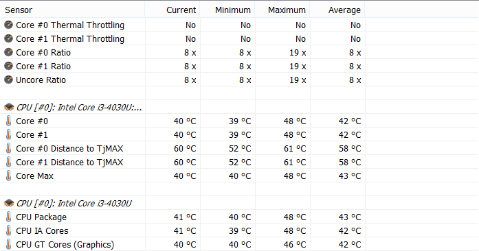

Wie sehen die Temperaturen aus (HWInfo)?

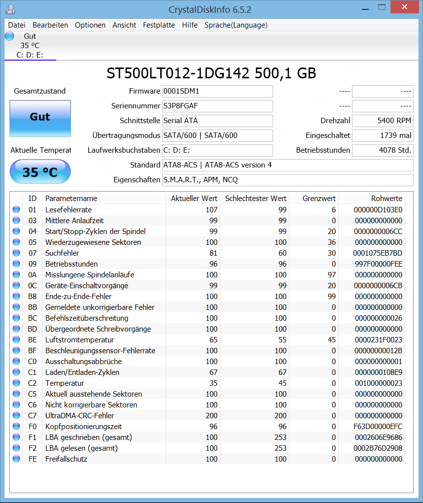

Wie sieht der Zustand des Datenträgers aus (CrystalDiskInfo)?

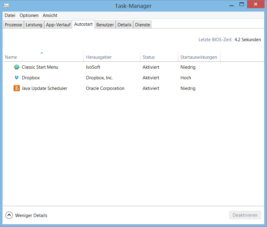

Welche Software wird zum Systemstart automatisch aufgerufen?

Die nötigen Treiber habe ich installiert. Welche Software aufgerufen wird weiß ich nicht, wo sehe ich das?

HWInfo ist ein Programm, dass u.a. Auskunft über die Temperaturen gibt.
CrystalDiskInfo gibt Auskunft speziel über Datenträger.

Was die restlichen Vorschläge angeht. HWinfo für die Anzeige der Temperaturen ist ganz nett. Aber die menschliche Sinneswahrnehmung reicht oft aus. Wenn unter Last warme Luft das Notebook verlässt (am Luftauslass natürlich), dann arbeitet das Kühlsystem ordungsgemäß. Wenn unter Last das Gerät warm wird und kein Luftzug an den entsprechenden Öffnungen herrscht, oder der Luftzug kalt bleibt, dann liegt was im Argen.

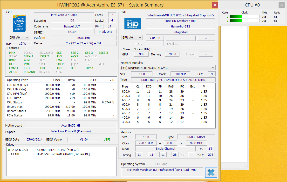

Was für Ergebnisse haben denn CrystalDiskInfo und HWInfo gebracht? Eventuell mal Screenshots hier posten. Das Ergebnisfenster von CrystalDiskInfo ganz aufziehen.
Siehe Anhang.

Mir fehlen nachwievor die Angaben zum Autostart (es nervt alles mehrfach nachfragen zu müssen)

Die Festplatte ist nicht die schnellste, aber in Ordnung.
Bei HWInfo kannst Du die Temperaturen darstellen lassen (auf Sensors Knopf klicken). Schaue die CPU Temperatur bei Belastung an. Ebenso den Throttling Status
@miac, siehe Anhang
@Piktogramm, siehe Anhang. Am Autostart kann es (wohl) nicht liegen, denn diese Programme hatte ich auch früher, als alles einwandfrei lief. Internetanbieter ist Kabel-Deutschland, DSL, laut Speedtest eine Download-Geschwindigkeit von 16.642kbit/s und eine Upload-Geschwindigkeit von 1.618kbit/s.
