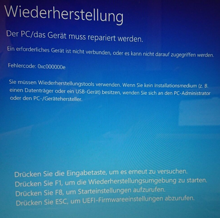

ich hab bei einem Laptop mit 2 SATA Plätzen die 1 TB Festplatte auf eine 1 TB SSD geclont mit Acronis True Image.
Das funktionierte auch alles einwandfrei. Konnte von der SSD booten ohne Probleme...
bis ich die Festplatte neu partioniert habe. Jetzt will der Rechner nicht mehr von der SSD booten. Testweise habe ich die SSD an den ersten Sata-Port gehangen, wo vorher die Festplatte hing, aber auch dort immer wieder der selbe Fehlercode, siehe Anhang. Im BIOS wird die SSD korrekt angezeigt und ausgewählt ist der Windows Bootmanager von der SSD. Secured Boot ist nun auch deaktiviert jedoch ohne Erfolg. Habe ich was übersehen?
Mit einem Windows Installations USB Stick habe ich auch die Reparatur Funktion gestartet. "Erweiterte Optionen" - "Starthilfe" ausgewählt. Jedoch kommt immer die Meldung: "Starthilfe konnte Ihren PC nicht reparieren"

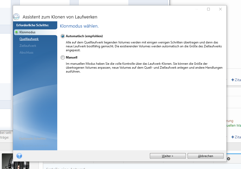

Das wäre aber schon Vorsatz. True Image bietet ja folgendes an:
Einen Schritt weiter wird das komplette Laufwerk gewählt. Spätestens da wird sich der TE verklickt haben oder eben manuell die sache gemacht haben. Generell clont es alles.

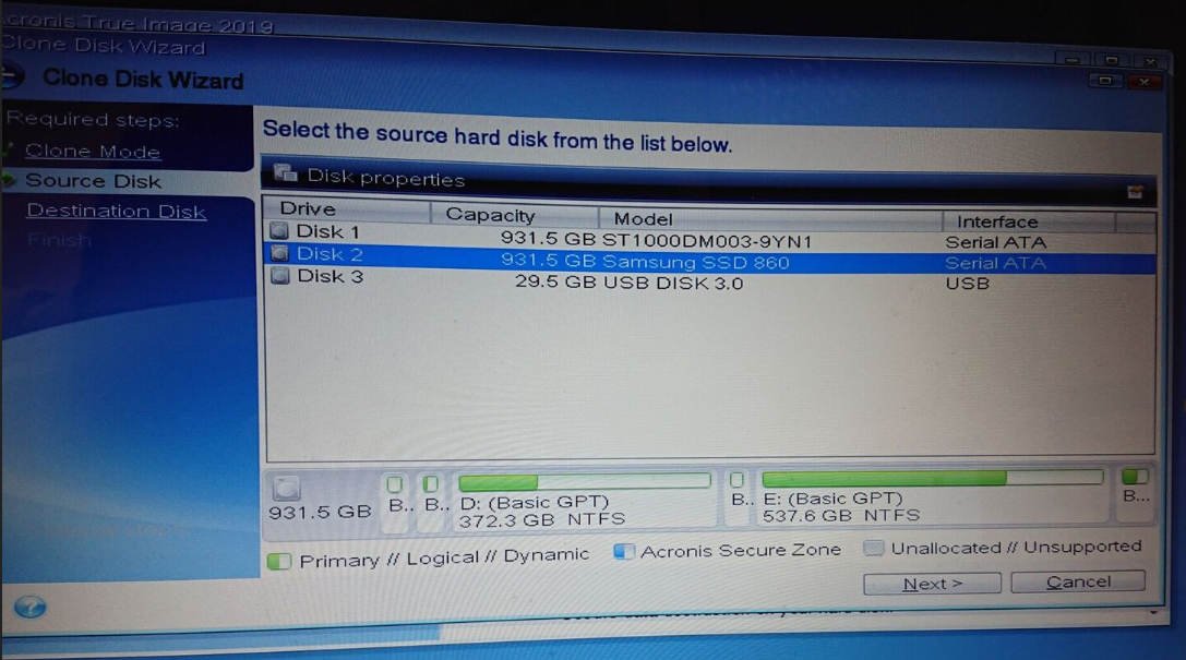

Aber ich gebe hier areiland recht. Ein screenhot der aktuellen Belegung könnte Aufschluss darüber geben. Via Boot medium und diskpart bsp. Wenn nur eine Partition auf dem Laufwerk ist, tja dann is der bootmanager usw. futsch.
Das kann Windows auch so glaube ich nicht einfach reparieren. Dazu müsste man manuell die Partitionen erstellen und neu anlegen das ganze. Aber ob sich das lohnt? Einfacher wäre es allerdings wirklich n linux live system zu nehmen, die daten die wichtig sind auf die hdd kopieren als Sicherung, und dann wie Ost-Ösi beschreibt Windows komplett frisch neu machen. Das würd zeitlich wohl auch deutlich schneller gehen als in der cmd rumzufrickeln.

Wie mir @areiland mal nahe gelegt hat, kann dies auch so nicht repariert werden wenn im efi modus installiert wurde. Dafür gibts nen anderes tool dessen name mir nicht einfallen will, aber in windows (USB) dabei ist.
Da deine im GPT also EFI installiert wurde geht der kram fixboot usw. nicht. Das geht nur auf MBR basierten Datenträgern.
Evtl. kann er dir da was zu sagen. Denke das da noch nicht alles verloren is.

Bootrec ist für eine GPT Platte mit einer EFI Installation die völlig falsche Vorgehensweise! Du musst Bcdboot benutzen, um den Bootmanager wiederherzustellen. Der Befehl Bcdboot -? liefert Dir die Optionen, die zu benutzen sind.
Reaktionen: Cardhu
Das klingt logisch. Und evtl. genau nach dem Tipp den ich gesucht habe..
Laut der Seite sollte es einfach mit "bcdboot e:\windows /l de-de" gehen bei mir.
https://www.wintotal.de/tipp/reparieren-der-startumgebung-auf-der-systempartition-mit-bcdboot/
werde berichten, sobald ich das ausprobieren kann. Danke!
