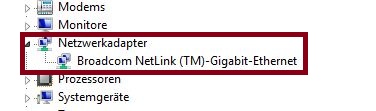

Gerätemanager:
Mir wird gesagt, dass der Treiber aktuell ist :-/

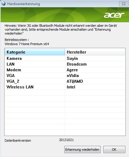

Hier einmal meine Hardware laut Acer Scan:

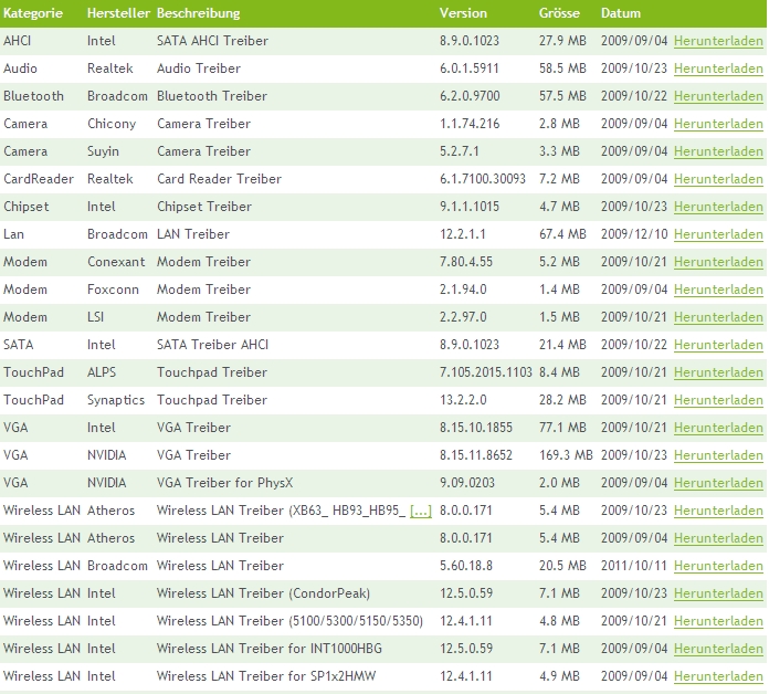

Und hier die ganzen Treiber, die für mein Modell (Acer Aspire 7736G) angeboten werden:

Und an diesem Broadcom Adapter hast Du nun das Netzwerkkabel angeschlossen und Dich mit dem O2 Router verbunden? Von Agere ist das Modem, was man in Zeiten von DSL nicht mehr nutzt, weil es mit dem Telefonkabel verbunden eine Wählverbindung aufbauen kann, eher etwas für den Urlaub im Hotel. Der WlanAdapter ist von Intel, der ist allerdings nicht im Gerätemanager aufgelistet, ausser unter den Geräten die ein Fragezeichen haben und für die noch kein Treiber installiert ist.

Installiere Dir erstmal den Intel Chipsatztreiber, entweder den von Acer oder hier aus dem Forum einen aktuellen:
https://www.computerbase.de/downloads/treiber/mainboards/intel-chipsatz-treiber/
"Lan Broadcom LAN Treiber 12.2.1.1 <<< Der wird jedoch schon erkannt, ist also in Windows schon enthalten.
dann noch den "Intel Wireless LAN Treiber (CondorPeak)" oder den "Intel Wireless LAN Treiber (5100/5300/5150/5350)"
Wenn Du damit fertig bist, kannst Du ja nochmal versuchen Dich mit dem Modemrouter von O2 zu verbinden, dazu musst Du die SSID und den Wlanschlüssel haben, der bei der Installation eingerichtet wurde.
PS: Wenn Du die 64 bit Windowsversion von 7 benutzt, musst Du natürlich die 64bit Treiber benutzen.
So, die ganze Aufregung um nichts. Nachdem ich den von dir vorgesschlagenen Treiber installiert habe, funktioniert alles einwandfrei. Auf "gutefrage.net" wurde mir ein anderer WLAn Treiber vorgeschlagen, deshalb hatte ich nicht den richtigen.
