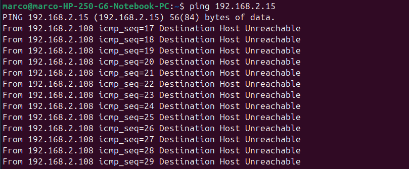

Pinge ich vom Laptop Ubuntu an, siehe Anhang, pingt er sich ins unendliche. Komischerweise gebe ich hier ein "ping 192.168.2.15", bekomme aber "From 192.168.2.108 .... Destination Host Unreachable", wobei 192.168.2.108 die IP (DHCP) vom Ubuntu ist.

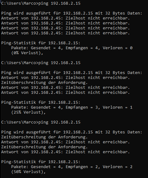

Ebenso unter Windows, pinge 192.168.2.15, komm - siehe Anhang - Antwort von 192.168.2.45 ... Zielhost nicht erreichbar" wobei .45 die IP von Windows ist.

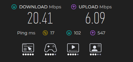

Surfen geht problemlos. Habe auch recht guten Down und Upload, wir haben eh nur 16k Leitung.
Ubuntu halte ich die Updates immer Aktuell, Windows kann ich mal Treibersuche durchlaufen lassen.

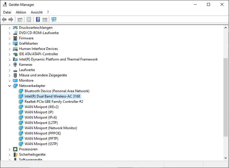

Was steht im Gerätemanager? Falls bei wlan Adapter ein Ausrufezeichen… manuell deinstallieren und neu installieren lassen … oder deaktivierend wieder aktivieren

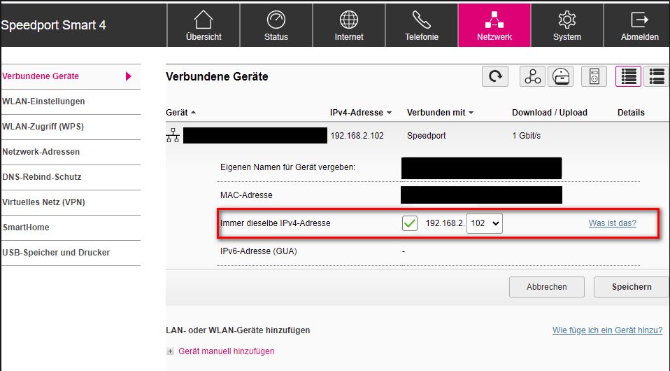

Beim Speedport Smart 4 kann man auch feste IP vergeben.

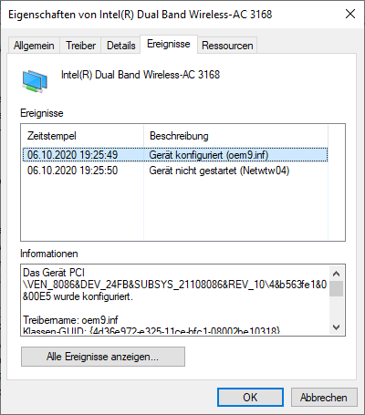

nichts. kein Ausrufezeichen, sonstiges. Das einzige, 2 Ereignisse von 2020, falls das hilft.
Kann ich bei meiner alten Kiste von 2017 leider noch nicht.
