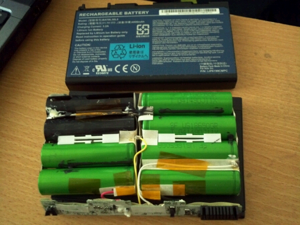

ich hab hier einen acerlaptop etwa 2 jahre alt und taugt ganz gut zum gamen. einziges problem er wird zu heiss und verabschiedet sich nach einiger zeit komplett...
ich hab mal über USB einen 12V==1,2W lüfter an den lüftereingang (saugender CPUlüfter) angeschlossen. leider dreht sich der 12V lüfter nicht ganz so schnell da USB ja nur 5 volt durchlässt.
als ich muss auch erstmal sagen das alles was elektronik angeht ich ein komplett ahnungsloser affe bin. doch: ich hab noch eialten laptopakku der 11.1V /40000mAh bietet.
hab das ding auch aufgemacht und mir die ladeelektronik und die verschaltung angeschaut und leider keinen plan wo ich meine 2 (so wars zumindest über USB) oder 2 kabel "anlöten" soll.... kann mir da we weiterhelfen? der kontakt nach aussen also da wo sich der laptop reindocken würde har relativ ennge rillen/schlitze und ist 7 polig bzw hat ben z schlitze.
irgendwer ne ahnung ob das geht, kann ich den akku (ebenfalls acer) dazu verwenden oder brauch ich da zu viel elektronikskills. das wär einfach die coolste lösung...
naja ich wart mal auf antwort. danke!
so hier das bild, hoffe das passt...
danke!

40000mAh glaub ich nicht, da ist dir bestimmt ne 0 zuviel reingerutscht;)
ja, wird wohl so sein.
hab jetz mal das netzteil von dem alten laptop getestet.output ist 19 volt und das macht sich auch bemerkbar, dreht sich also deutlich schneller...
wär eine lösung nur kompakter wärs halt doch mit dem akku bzw, gefällt mir einfach besser... gibts da ne möglichkeit?
wieso kaufst du nicht einfach ein 12V Steckernetzteil?
kostet rund 5-10€ und du kannst daran ne ganze Armada an 12V Lüftern anschließen.
den Lüfter an den Akku anzuschließen sollte auch kein Problem sein.
die Akkus werden alle in reihe geschalten sein, du musst also nur den ersten und letzten Draht "anzapfen"
also das mit dem akkku hat nicht geklappt. 7polig, kann das sein? auf beiden seiten also 1 und 7 und umgekehrt und noch alle mögöichen anderen kombinationen getestet. auf der rückseite sind 7 lötstellen auf der ladeelektronik habs auch dort probiert, keinee ahnung... mach ich was falsch?
